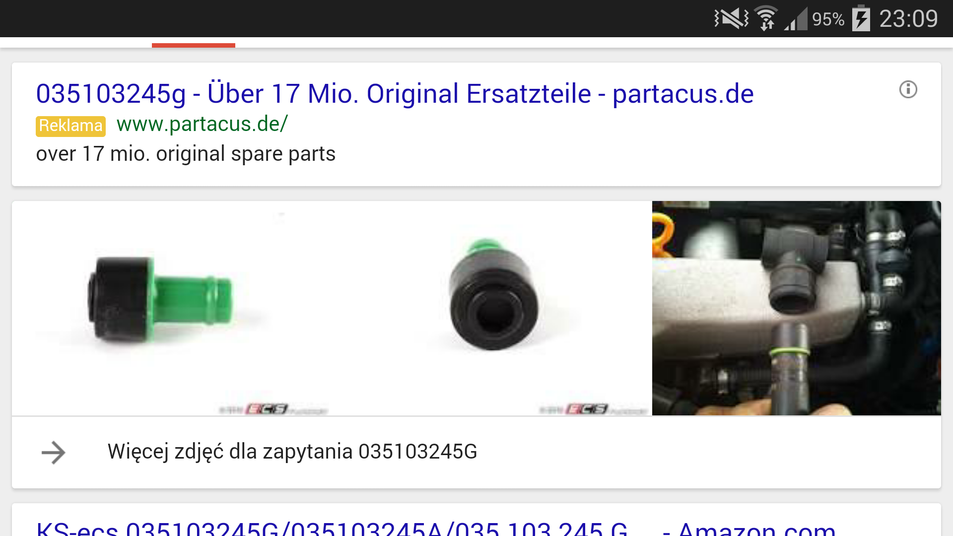

jacek70 Opublikowano 3 Października 2015 Opublikowano 3 Października 2015 W gumowym trójniku pod kolektorem ssącym. On ma w jedną stronę przepuszczać powietrze, a w drugą stronę nie. Tak wygląda ===>

mati95115 Opublikowano 4 Października 2015 Opublikowano 4 Października 2015 (edytowane) Tylko ze ten zaworek nie występuje w ALT Czy świece mają coś do tego? Hmm dałeś do myślenia ale być może coś jest z nimi nie tak i ECU cofa lub przyspiesza zapłon i stąd te drgania. A dawno były wymieniane? A może poduszka silnika padła? Możesz zrobić tez logi dynamiczne. Edytowane 4 Października 2015 przez mati95115
