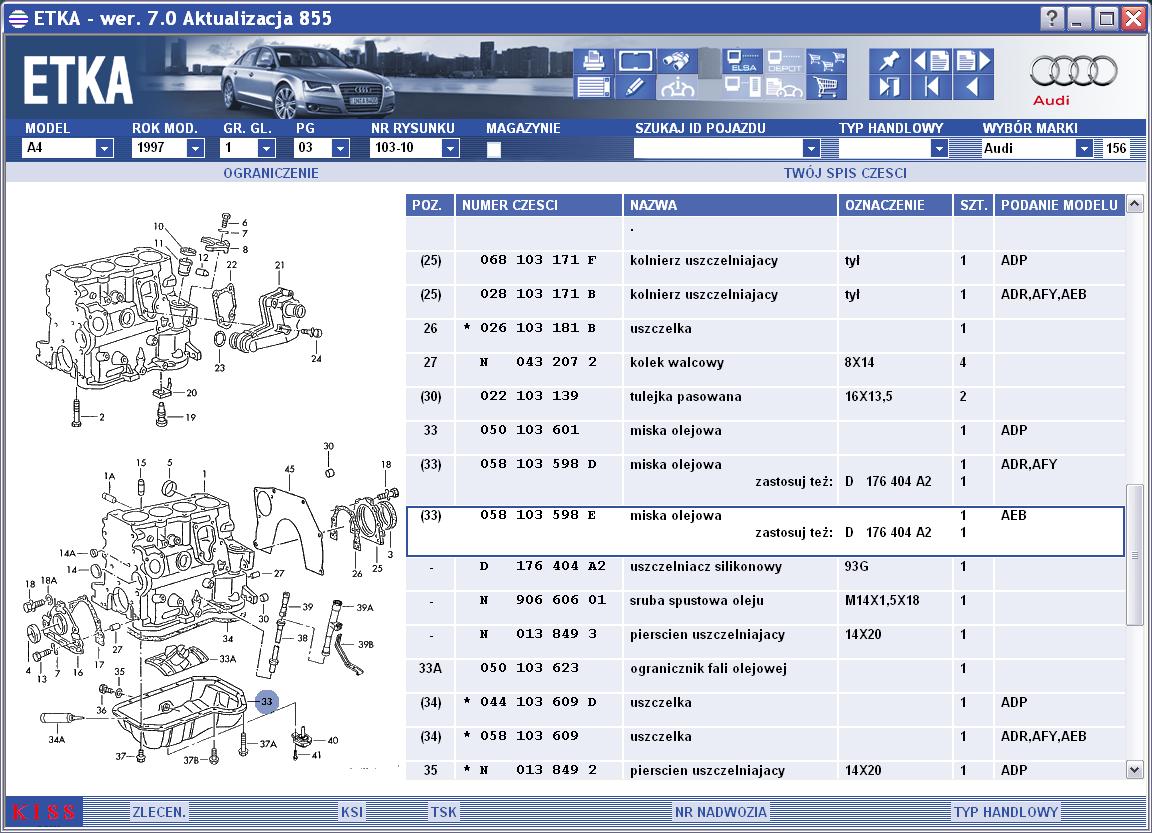

Witam, czy ktoś się orientuje jak to jest z tymi miskami olejowymi, czy do AEB podpasuje miska od ADR?
Czy 058103603 a 058103598 (z różnymi literkami) bez czujnika to będzie to samo, tzn. będzie pasowało? Chciałbym kupić używkę, ale no nie wiem które numery będą pasowały...
tu masz numer do Twojego AEB
Po wyzej jest do ADR A czy bedzie pasowała to nie wiem numery mają literki inne i oznaczenia silnikow wysteują osobno nie razem więc chba jakaś różnica jest miedzy nimi ...
