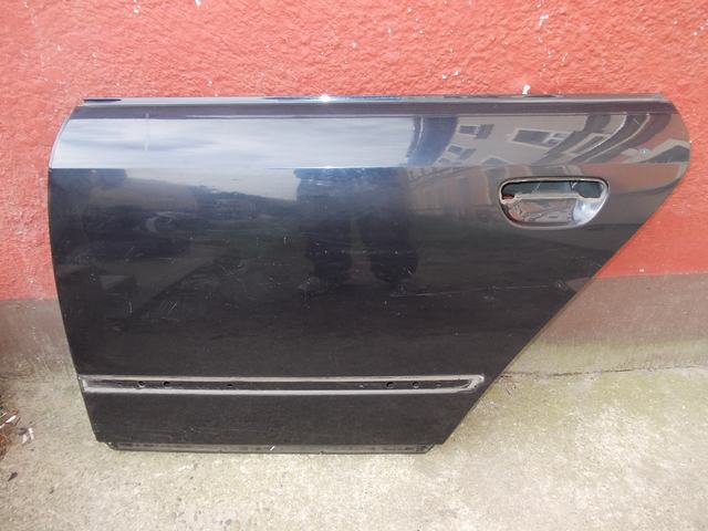

Gość Opublikowano 27 Października 2015 Opublikowano 27 Października 2015 Listwy dolne pasują od B6 do B7 i odwrotnie. Tak samo s-line, s4 czy seryjne. Technicznie są takie same, różnią się wizualnie. A jeśli chodzi o środkowe to pod nimi masz to :
