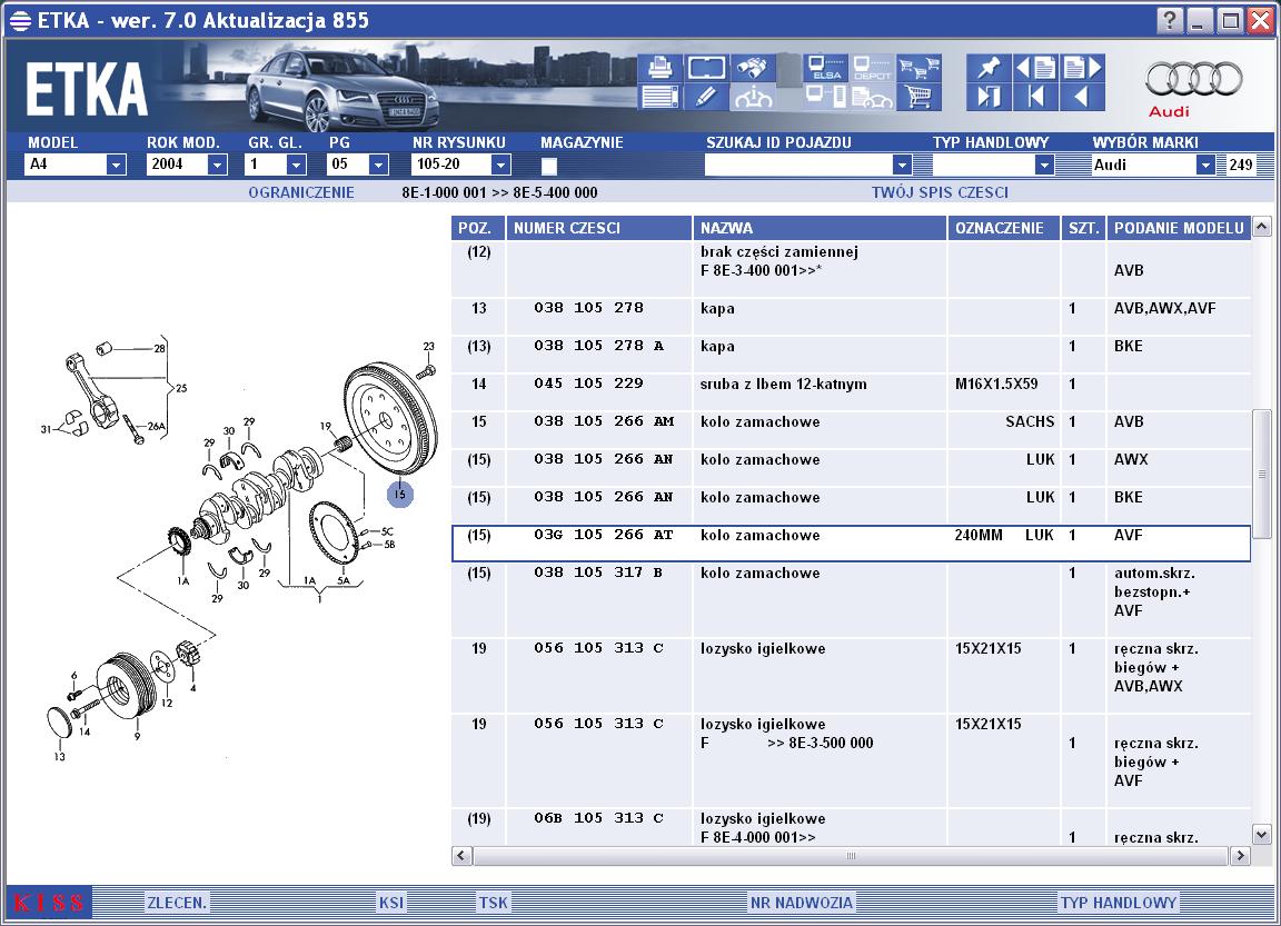

Kuba A4 Opublikowano 21 Listopada 2015 Opublikowano 21 Listopada 2015 Witam!! Czy ktoś może mi podać numer dwumasu do AVFa 2004? Czy musze podać numer nadwozia? Pzdr
OLIVER Opublikowano 21 Listopada 2015 Opublikowano 21 Listopada 2015 Witam!! Czy ktoś może mi podać numer dwumasu do AVFa 2004? Czy musze podać numer nadwozia? Pzdr 03G 105 266 BH
Kuba A4 Opublikowano 29 Listopada 2015 Autor Opublikowano 29 Listopada 2015 Numer nadwozia WAUZZZ8E74A175912 proszę o potwierdzenie odpowiedzi
OLIVER Opublikowano 29 Listopada 2015 Opublikowano 29 Listopada 2015 Numer nadwozia WAUZZZ8E74A175912 proszę o potwierdzenie odpowiedzi nie wierzysz??? od roku 09,2008 końcówka literowa zmieniona jest na BH...
Kuba A4 Opublikowano 2 Grudnia 2015 Autor Opublikowano 2 Grudnia 2015 Numer nadwozia WAUZZZ8E74A175912 proszę o potwierdzenie odpowiedzi nie wierzysz??? od roku 09,2008 końcówka literowa zmieniona jest na BH... dopytuje doglebnie bo juz raz bylo rozbierane wszystko na nic oki dzieki!!!!!! czyli koncowka AT tez podejdzie tak?
OLIVER Opublikowano 2 Grudnia 2015 Opublikowano 2 Grudnia 2015 Numer nadwozia WAUZZZ8E74A175912 proszę o potwierdzenie odpowiedzi nie wierzysz??? od roku 09,2008 końcówka literowa zmieniona jest na BH... dopytuje doglebnie bo juz raz bylo rozbierane wszystko na nic oki dzieki!!!!!! czyli koncowka AT tez podejdzie tak? Tak ..Dokładnie ...
