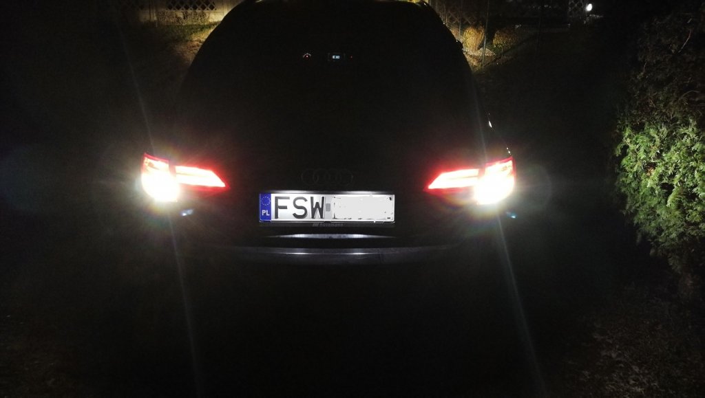

Błędu brak, świecą jak dla mnie zadowalająco (porównywalnie do oryginalnej, tylko, że kolor o niebo lepszy :)), fotkę zrobie na wieczór. Fotki w garażu, przy świetle garażowym, zrobione telefonem, więc nie oddają świecenia w pełni, na pewno nie błyszczą jak na fotkach :decayed:

fotki

Kurde świecą pieknie!!!

Nie, żadna informacja się nie pojawiła, jest czysto więc canbus dał radę :)

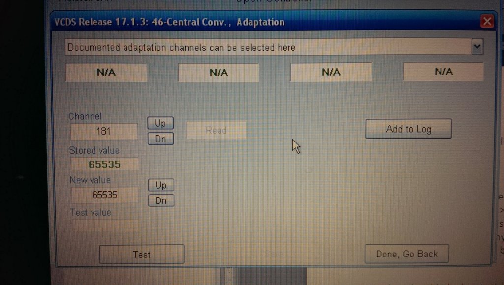

VCDS pokazuje mi takie wartości i nie wiem gdzie co zmienić,zapisać:(

Może ktoś udzieli odpowiedzi jak kolega parę postów wyżej bo myślę że jest to istotna sprawa a mianowicie:
Cytuj
Czy jest to wyłączenie powiadomienia żarówki wstecznego czy całego systemu ostrzegania?
Edytowane przez Andrzejx
Przeczytaj jeszcze raz, ewentualnie wrzuć w translator.
Wszystko jest w tej instrukcji wyjaśnione.
W okienku New Value wpisujesz wartość 62463, naciskasz Test, potem Save i Done Go Back, i tyle ;)
No tak. Jak się nie doczyta do końca to tak jest. Dziękuję Panowie za podpowiedź:).Nie wytrzymałem i sprawdziłem,działa:D.
Nie odpowiedział nikt czy to jest wyłączenie powiadomienia żarówki wstecznego, czy całego systemu ostrzegania? To ma znaczenie.
To też jest tam opisane. Tylko światła cofania.
