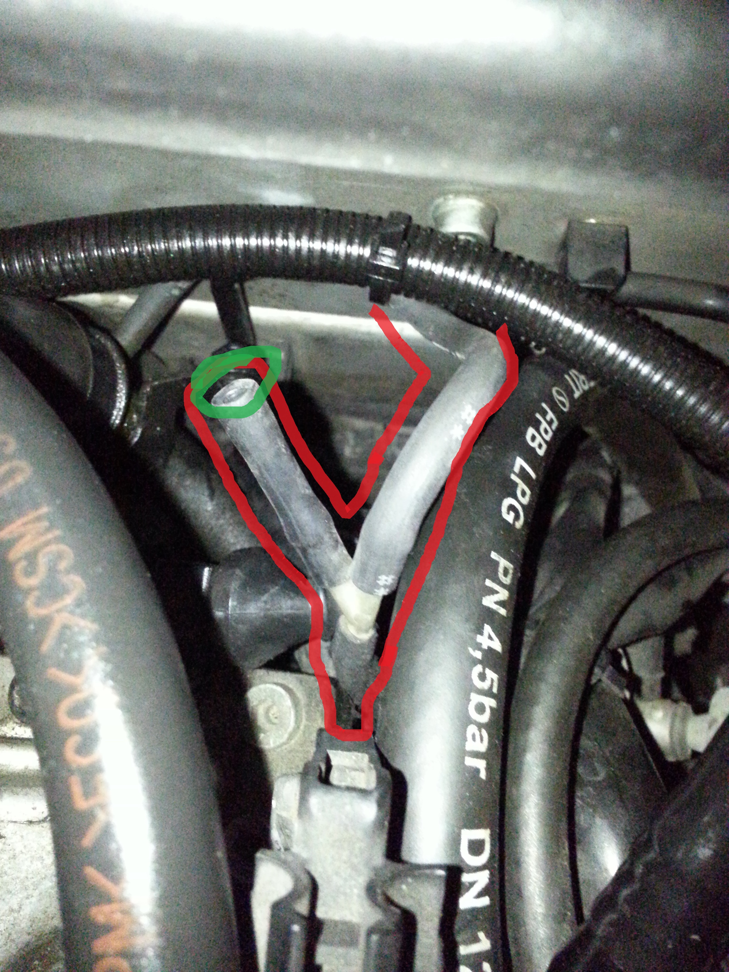

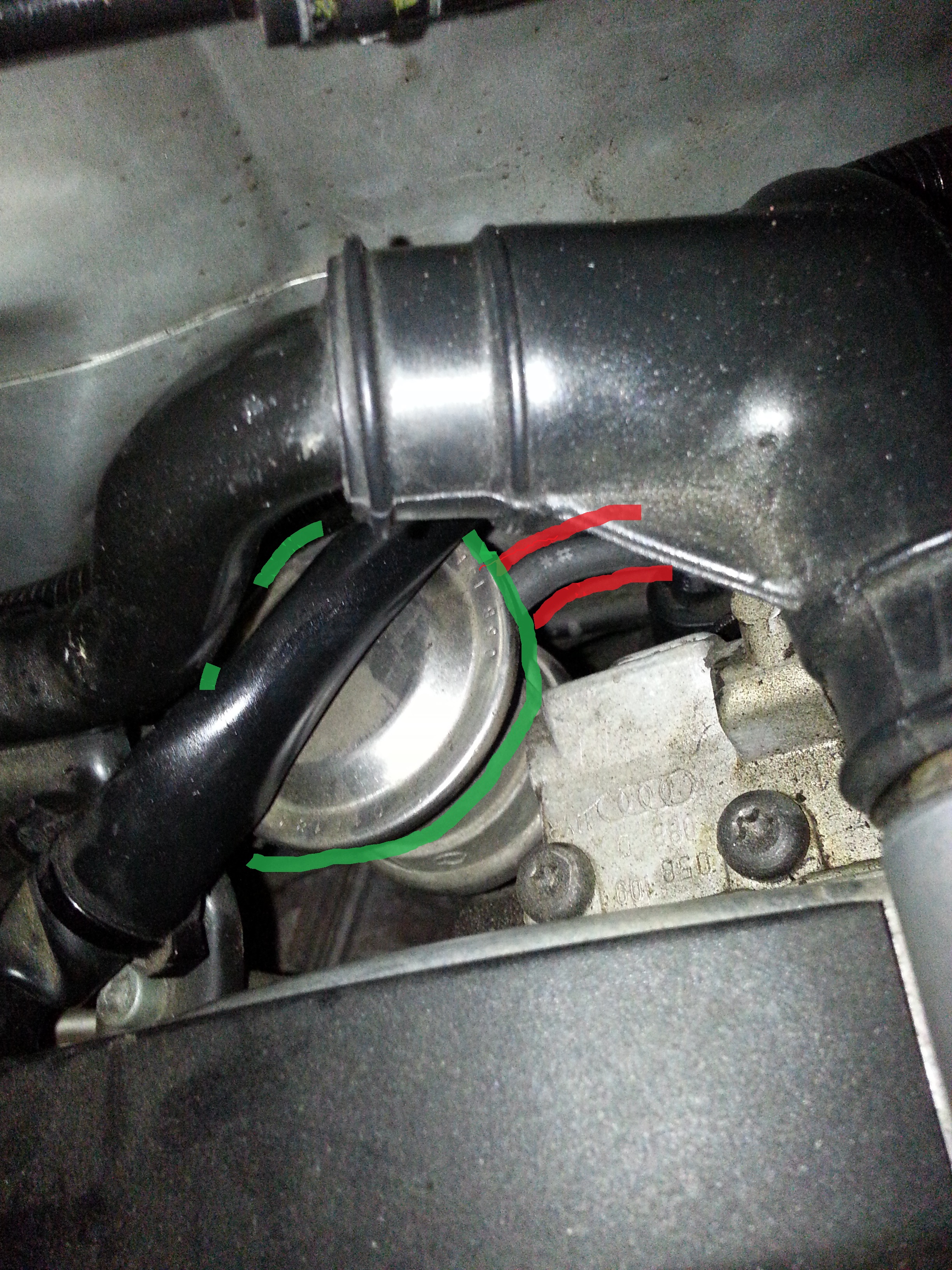

pr0fab Opublikowano 27 Listopada 2015 Autor Opublikowano 27 Listopada 2015 (edytowane) Przepustnica była wyczyszczona dokładnie. Z resztą problem jest tylko przy starcie więc uszkodzona przepustnica? Po 1minucie jazdy stojąc na skrzyżowaniu, bez wciskania gazu auto zachowuje się wzorowo, więc przepustnica działa raczej prawidłowo. Kompresji nie sprawdzałem, wydaje mi się, że auto ma dużo mocy a bynajmniej nie spadła od momentu zakupu. Jedyne co zadziwia to fakt, że kiedyś po ładowaniu prostownikiem jakąś 1h przed rozruchem problemu nie było. Akumulator nie powinien być problemem ten model to klasa premium, ładowanie alternatora też poprawne. edit: Zgłasza się na ochotnika dobry mechanik z Rzeszowa lub okolicy? oddam w dobre (doświadczone) ręce do naprawy tej usterki. edit2: Przed chwilą znalazłem taki trójnik (tj. zaznaczone na czerwono) i rzuciło mi się w oczy odejście, które jest podłączone do atmosfery Raczej tak nikt nie projektuje niczego aby wisiało luzem. Czego u mnie brakuje? Gdzie to ma być podłączone? Jeden z wężyków biegnie do elementu zaznaczonego na zielono (patrz. poniżej) Edytowane 27 Listopada 2015 przez pr0fab
