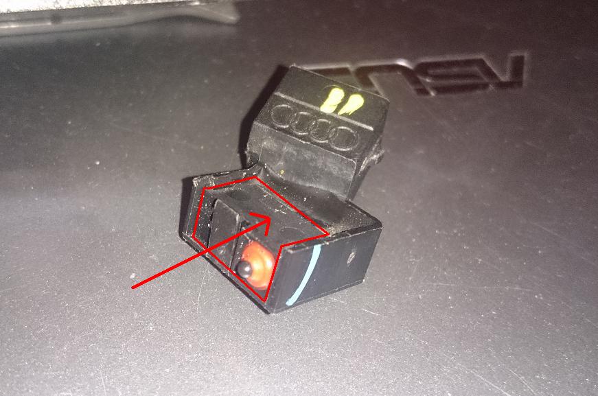

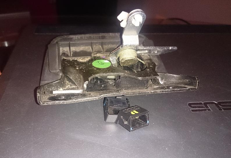

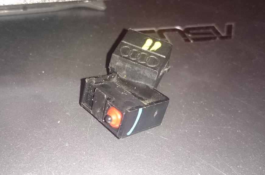

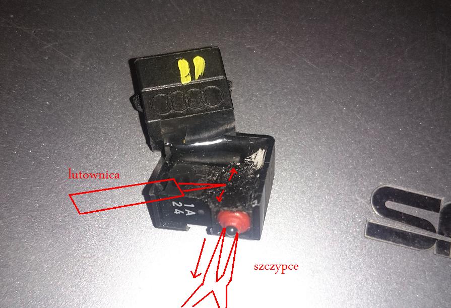

niebieski708 Opublikowano 29 Listopada 2015 Opublikowano 29 Listopada 2015 (edytowane) Kolega przemouk84 opisał juz jak naprawić otwieranie klapy, ale część ma jeszcze problem z wskazaniami na FIS. U mnie pokazywało zawsze że jest zamknięta, ale znudów postanowiłem pogrzebać. Za sygnalizację na FIS opowiedzialny jest mikrostyk w zamku klapy. Mimo że wszyscy mówią że jest to niewymienialne to jedank jest jak sie ktoś uprze to może coś podobnego kupić w sklepie z częściami elektronicznymi i polutowac itd. lub naprawić za 0 zł jak ja. Tak wygląda: Podczas sprawdzania po każdym wciśnięciu powinien wydawać cichy dźwięk gdy się go wciska i gdy on sam wraca... napewno nie będzie wydawał dźwięku bo od walenia klapą poprostu mocniej się wcisnął Tak więc rozbieramy tapicerkę klapy, potem dwie nakrętki, kostka i cięgna otwierania. Żeby wydostać nasz mikrostyk trzeba trochę rozgiąć nasz zamek (dość twardy jest, ja dużymi płaskimi śrubokrętami robiłem) potem go wyciągnąć. Mikro styk ma tylko dwa przewody, tak więc można wymienić sam przycisk wycinając go (np. lutownicą) i wklejając nowy lub tak jak u mnie (trochę drutowanie, ale tanio i działa po dziś) przycisk nie odbijał do końca i nie było dźwięku przy powrocie. Końcówkę przycisku złapałem szcypcami i delikadnie ciągnąłem do siebie, a lutownicą trochę głębiej wchodziłem w plastikową obudowę (wtapiałem sie na jakiś 1-2mm w górę i w dół) w miejscu z zdjęcia. Przez co tam w środku umieszona blaszka trochę się odgieła i przycisk znów zaczął działać Przy wciśnieciu i puszczeniu przycisku, słychać dźwięk otwarcia i zamkniecia obwodu . Działa już któryś tydzień więc wrzucam, żeby nie kupować tego mikrostyku z zamkiem jeśli zamek działa, a mikrostyk można zrobić za darmo (lub jak już całkiem padnie za jakieś może 5zł przy kupnie innego przycisku). Jak wyżej pisałem można też lutownicą wyciąć tą cześć i zastąpić innym przyciskiem (wiem że sią bo kiedyś bawiłęm się elektroniką i wymieniałem takie przyciski Mam nadziejeże komuś się to przyda Edytowane 29 Listopada 2015 przez wrclaguna
