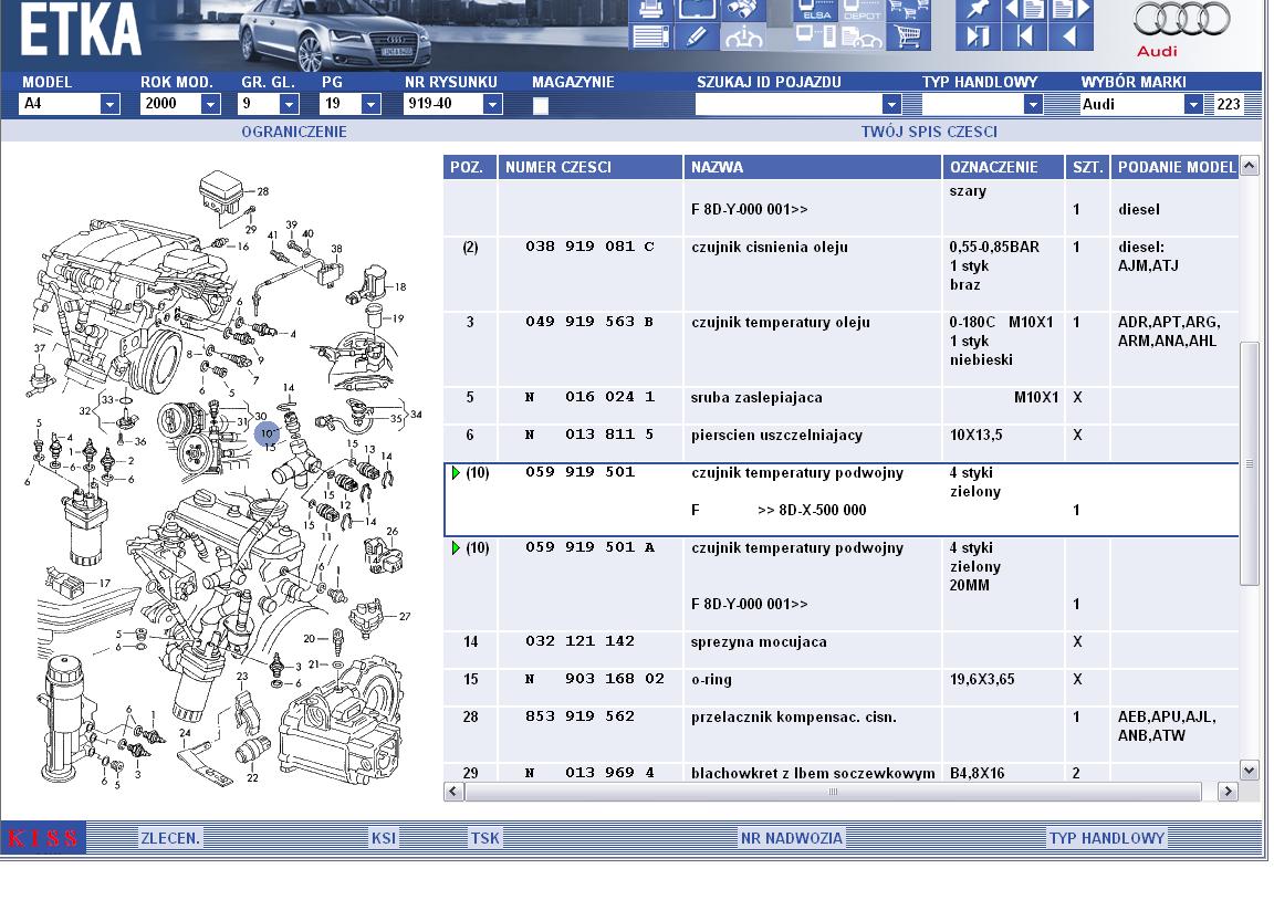

Witam mam problem ze znalezieniem czujnika temperatury cieczy.
Szukałem w internecie co może być przyczyną błędnych wskazań wskaźnika temperatury
Znalazłem że winowajcą może być czujnik temperatury cieczy i tu sąd moje pytanie do was gdzie się znajduje owy czujnik.
Dodam że wymieniałem termostat na nowy ale problem nadal nie ustąpił.
Prosiłbym jeśli to możliwe o pokazanie lokalizacji na zdjęciach

Z tyłu silnika za rurą dolotową. Kup sobie ori czujnik w ASO, bo podróbki są do niczego.

Kolego nie powiem Ci czy łatwa czy prosta,dla jednego prosta dla drugiego nie.
Wymiana polega na zlokalizowaniu go,odpieciu kostki,włożeniu nowego wraz z oringiem,podłaczeniu kostki,dogrzaniu auta,sprawdzeniu poziomu płynu,wrazie czego dolaniu, ewntualnie odpowietrzeniu ale w ta wątpię ze bedzie taka potrzeba.
Tutaj masz filmik gdzie on jest,z tego co widze jest koloru zielonego...

Dostęp - niema tragedii do ogarnięcia.
Kolor- zielony lub czarny 4pin. były i jedne i drugie.

musisz wypiąc rure dolotu z EGR i albo zdemontować albo odgiąć do góry, wsadzasz łape za silnik i masz go w ręku.

W Twoim roczniku występuje czujnik tylko zielony ..zobacz sobie na win i dopasuj ten lub po niżej...
