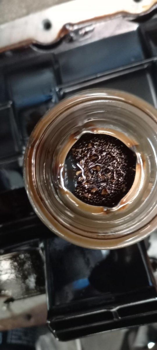

Więc tak przyczyną hałaśliwej pracy z rana tzw terkotania był zapchany smok :(
Polecam każdemu taki zabieg kultura pracy silnika bez porównania ;) i teraz z rana jak odpalam jest totalna cisza i nic nie terkocze i nie brzęczy itp. ;)
A tak wyglądał smok ;(
Edytowane przez Quattro B6
Miałem to samo i było pełno resztek pokruszonego bagnetu.
dokładnie, zobaczcie jak wyglądał zanim wyciągnąłem z sitka śmieci :(

Ściągnięta micha i jednak ssak zapitolony. Jak poskładamy wszystko to dam znać.
Aktualizacja: czyszczenie smoka pomogło. Już bez tego dźwięku.
