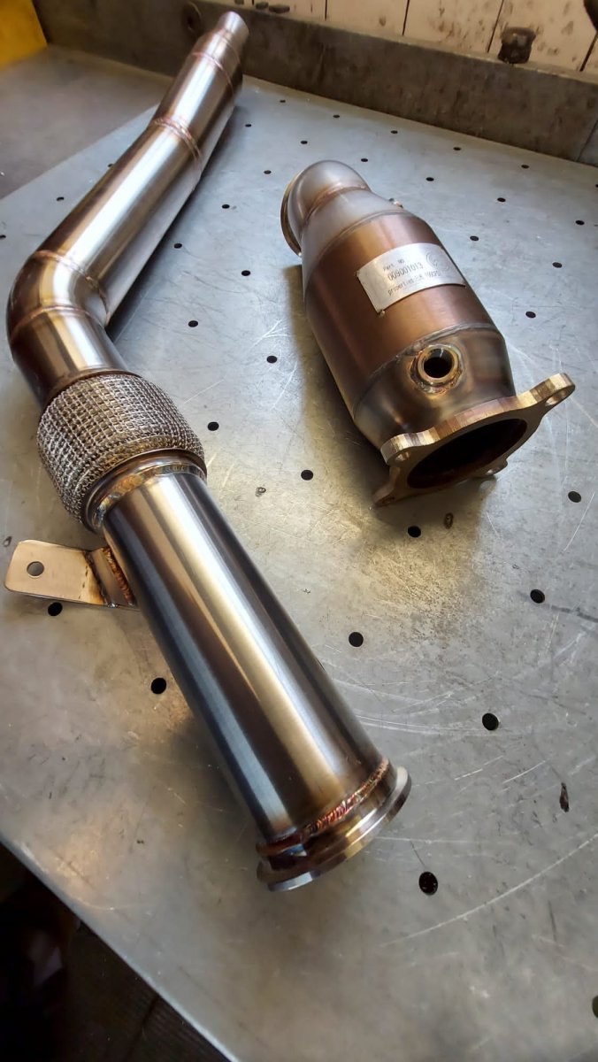

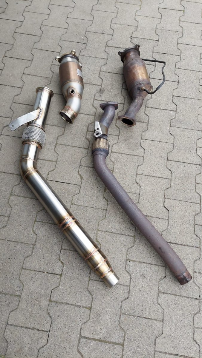

Pare dni temu oddalem autko na nastepujace czynnosci : czyszczenie nagaru plus odmy ,dp 3 cale plus kat wagnera euro6 sport i fmic..wszystko bedzie wpasowane pod zderzak s-line.Zastanawiam sie co mi za wykres wyjdzie.Kod silnika BWE
Ile kosztował Cie katalizator?
Jeszcze nie wiem bo zamawiali Ci co mi robia auto..za tydzien bede mial auto zrobione to napisze co i jak
1730zł
Tak to wyszło
4 godziny temu, matyss___ napisał:
1730zł
Spełnia EU 6? Ciekawe jak podchodzą do tego w Niemczech... sprawdzają i przebijają z EU 4 na np. EU 5?
24 sierpnia mam przeglad i sie wszystkiego dowiem.
