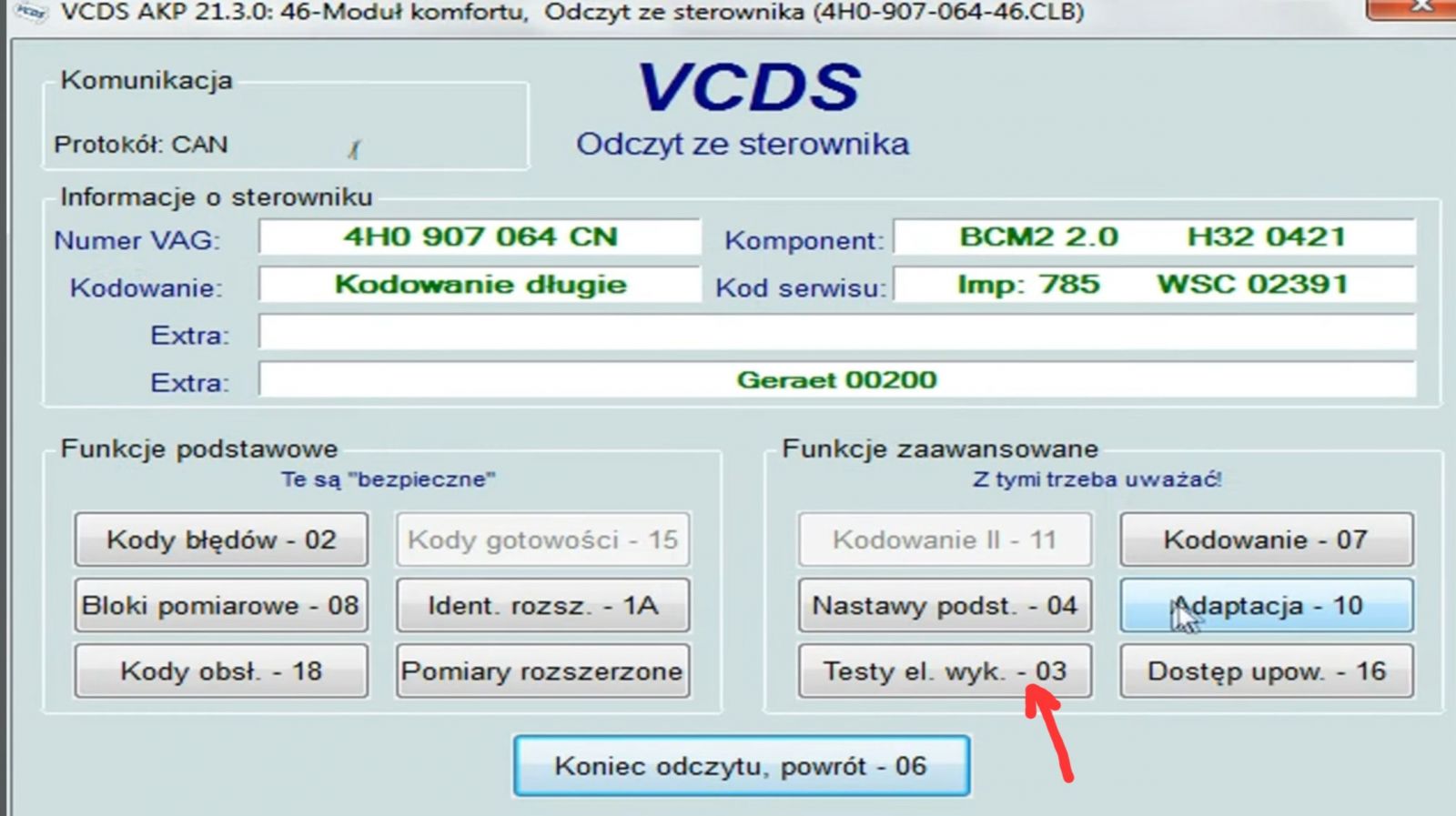

W VCDS w testach wykonawczych w BCM1 powinna być możliwość aktywacji pompki spryskiwaczy lamp.

Spróbuj uruchomić pompkę w testach wykonawczych.

no wlasnie nie moglem tego zlokalizowac. Znalazlem zmiane nacisniec manetki po ktorych spryska reflektory i ile sekund ale jesli chodzi o pompke to nie moge tego znalezc. Gdzie to jest?!
To o czym piszesz jest w adaptacjach a nie t testach wykonawczych.
Musisz wejść w testy wykonawcze.

Wiec sprawdzilem i pompka dziala. Slychac ja na tescie. Otwiera oba spryskiwacze na tescie i tak od strony kierowcy leci sama piana i troszke male cisnienie a od strony pasazera otwiera sie ale nie leci nic plynu. Nie mialem mozliwosci sprawdzenia po manetkach bo bylem sam i nie wiem czy sie otwieraja.
W czym moze byc problem?!  jak rozwiazac?
