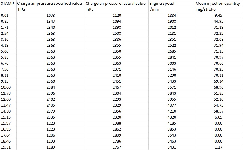

Witam mam prośbę o ocenę logów A4 B8 2.0 TDI CAGB wydaje mi sie ze przy 3800 obr/min mało paliwa ma ?

sprawdz egt
Na gorze malo , na dole za duzo .

Auto kupiłem z stolicy już z takim softem i właśnie coś mi nie pasowało z górą wiec zrobiłem logi przy 3900obr auto wogóle nie wkręca się wyżej na obroty na 4 biegu

Ja bym stawial na wine softu , bo jak widze troche rzeczy pominietych i zrobionych bez ladu i skladu ;-)
Zrob loga momentu: pedal , ogr momentu i ogr dymienia .
