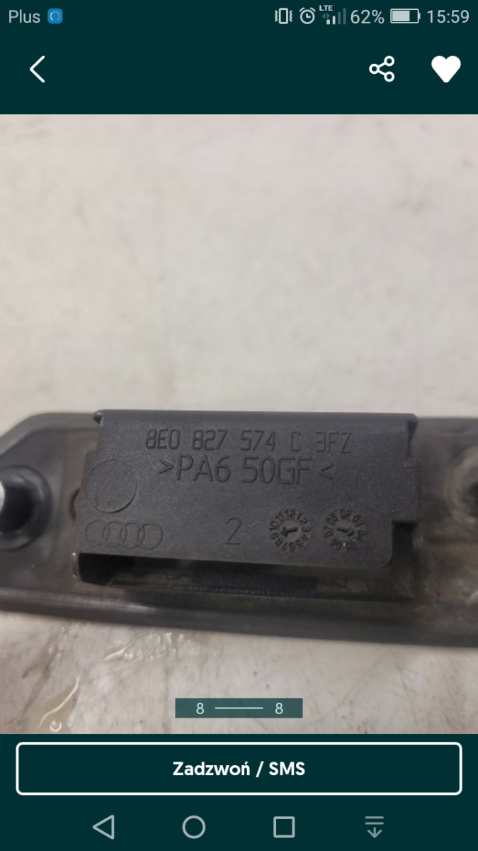

Panowie a ta listwa podejdzie do malyszki avant ? Niby jest z a3 ale koleś twierdzi ze pasuje do b6 ja mam alu i z zamkiem a do a6 c6 znalazlem ale drogie ..Screenshot_2022-04-22-15-59-45.thumb.png.10df8b80cf2864008b20049ee587d19e.png
Dobra panowie znalazłem od b7 plastikowa tyle ze bez zamka a ja w alu mam zamek czy da sie zamontowac taka blende bez zamka ??musiałbym zlikwidowac zamek z klapy tak???
Będzie pasować tylko wkładki nie zamontujesz ,reszta bez zmian
