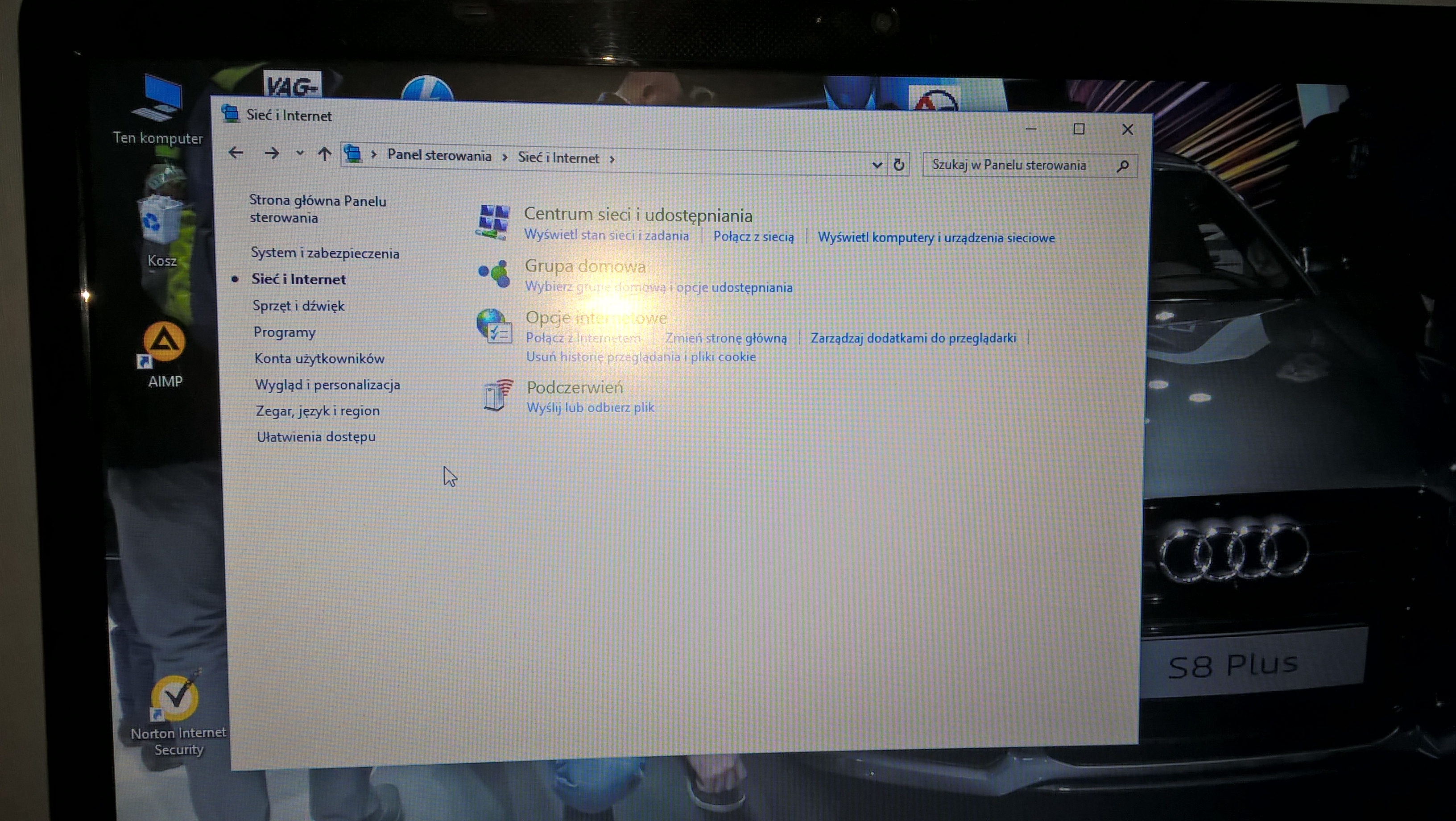

Miałem z wifi ostatnio taką samą sytuację. Wejdź do panelu sterowania->Sieć i Internet-> wybierz opcję "Resetowanie sieci". U mnie to pomogło
u mnie wygląda to tak nie widzę resetuj jest tak jak na foto
Wejdź przez Menu Start i Ustawienia
