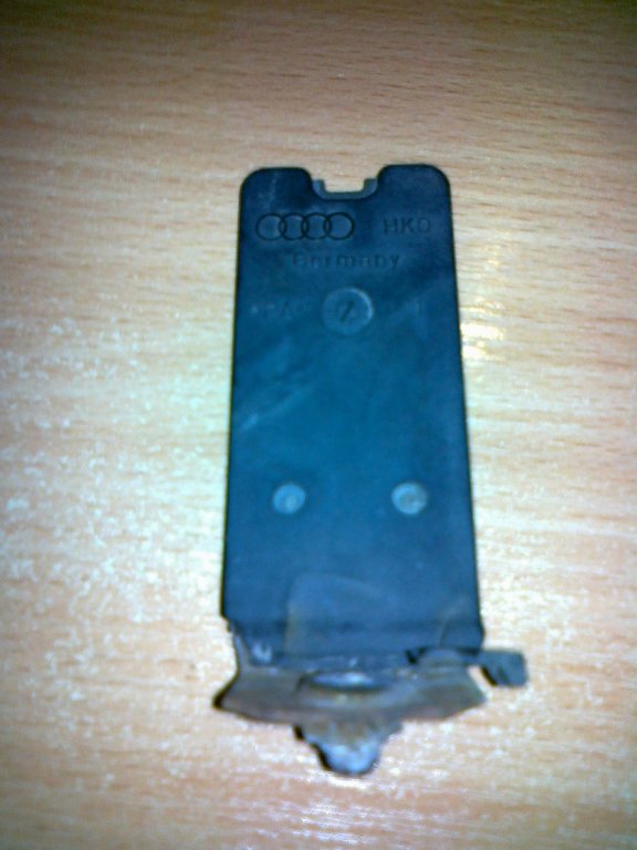

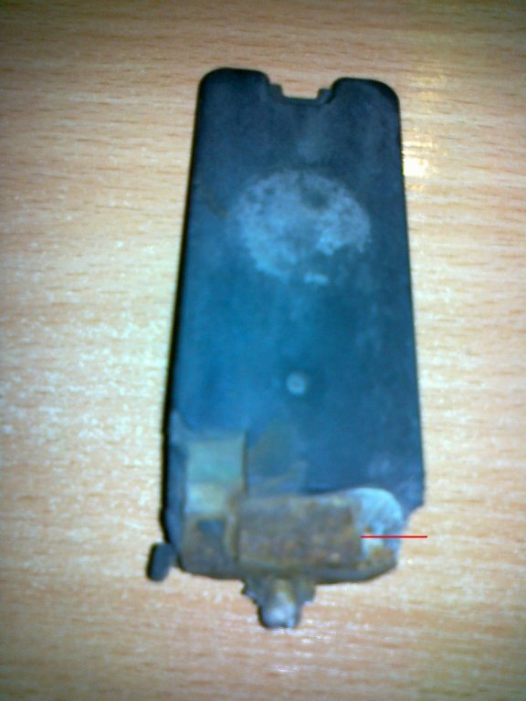

Tomeczek1403 Opublikowano 23 Marca 2017 Opublikowano 23 Marca 2017 Koledzy, dziś będąc pod samochodem zauważyłem zwisający z tyłu spod zderzaka ,,coś" na kabelku,(po lekkim naciągnięciu kabelek się urwał, na zdjęciu zaznaczyłem to miejsce czerwonym kolorkiem). Wcześniej było to przynitowane gdzieś między zderzakiem a karoserią bo zostały resztki nitu. Co to takiego i od czego to jest?, przeglądałem neta i nic nie znalazłem co mogłoby mnie naprowadzić aby to wyjaśnić
bialy986 Opublikowano 23 Marca 2017 Opublikowano 23 Marca 2017 Może to pasek antystatyczny :-? Wysłane z mojego D6503 przy użyciu Tapatalka
Tomeczek1403 Opublikowano 23 Marca 2017 Opublikowano 23 Marca 2017 Pasek antystatyczny to nie jest na pewno, to było przynitowane pośrodku albo do zderzaka albo do karoserii i nie ma styczności z podłożem jak pasek antystatyczny.
salamon Opublikowano 23 Marca 2017 Opublikowano 23 Marca 2017 Anie jest to czasem moduł zegara radiowego ? Przymocowany jest właśnie z tyłu między zderzakiem,wrzuć jaką fotkę z boku albo jakiś nr

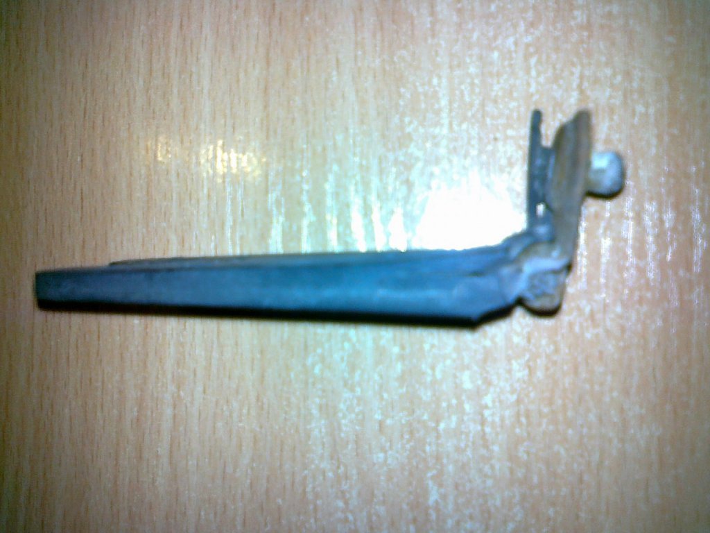

Tomeczek1403 Opublikowano 23 Marca 2017 Opublikowano 23 Marca 2017 (edytowane) Moduł zegara wygląda inaczej, na tym nie żadnego numeru, jest tylko znaczek audi, HKO, napis Germany i >PA< to wszystko. Moduł zegara montowany jest pod prawą lampą a to bardziej na środku. Tak to wygląda z boku Edytowane 3 Kwietnia 2017 przez Tomeczek1403
Tomeczek1403 Opublikowano 3 Kwietnia 2017 Opublikowano 3 Kwietnia 2017 (edytowane) Dzisiaj zdemontowałem zderzak i okazało się, że element o który pytałem, to dodatkowa antena telematika o numerze 8E9 035 548. Jest to rzadko spotykane więc zapewne mało kto wiedział co to takiego, teraz już będzie jasne. Edytowane 3 Kwietnia 2017 przez Tomeczek1403
