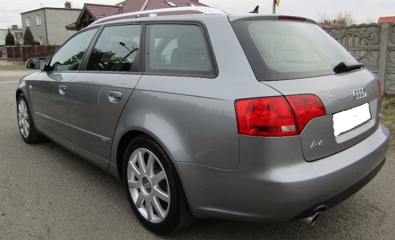

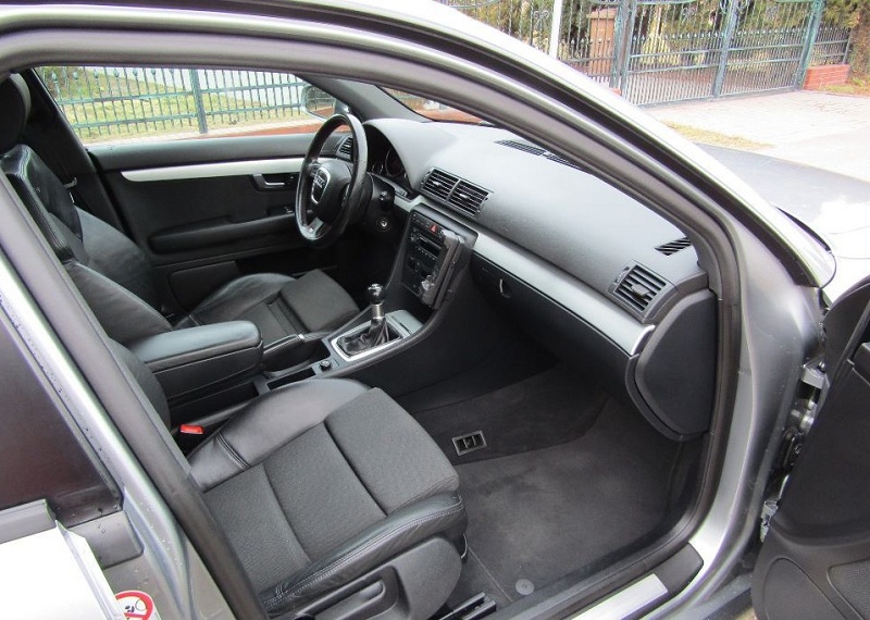

PODSTAWOWE INFO:
  • Produkcja: 2005, model 2006
  • Przebieg w dniu zakupu 117 000km
  • Silnik: 1.8T 163HP [bFB]
  • Napęd: FWD
  • Skrzynia: manual [5]
  • Kolor: LY7G
  • Zawieszenie sportowe 1BE
  • Felga 17" 225x45x17

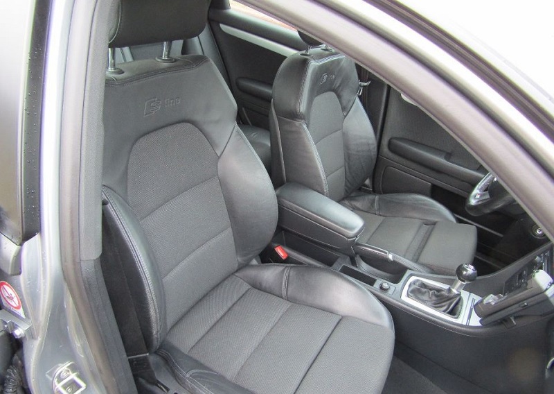

  • Pełen S-line w środku
  • Bi-xenon skrętny + samopoziom + spryski
  • Fotele pół-skóry S-line z materiałem SPEED + elektryczne lędźwie
  • Kierownica multifunkcyjna
  • Dekory w szczotkowanym aluminium
  • PDC przód + PDC tył
  • ABS
  • ESP
  • Światła do jazdy dziennej DRL
  • FIS wielofunkcyjny [czerwony]
  • Air-bag kierowca, pasażer, fotele, kurtyny
  • Elektryczne szyby domykane z pilota + korbkominator tył
  • Grzane lusterka
  • Roleta bagażnika
  • Klimatronik dwustrefowy
  • Bluetooth z SDS
  • Podłokietnik przód + tył

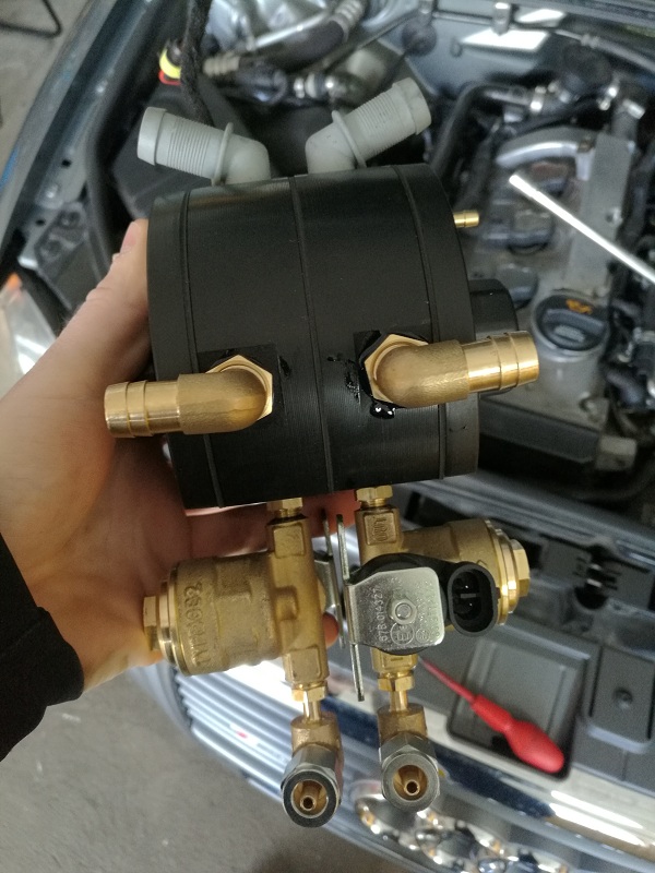

  • LPG - STAG QBOX+ | Barracuda | RC01 250KM | Miedź 8 mm| Zbiornik 67L | Wlew klapa | AC LED - ZROBIONE :good:

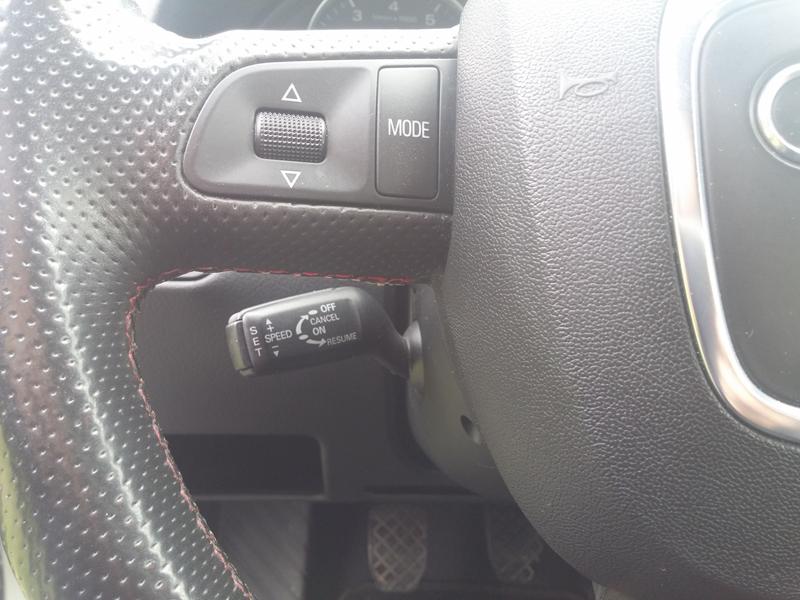

  • Tempomat - ZROBIONE :good:

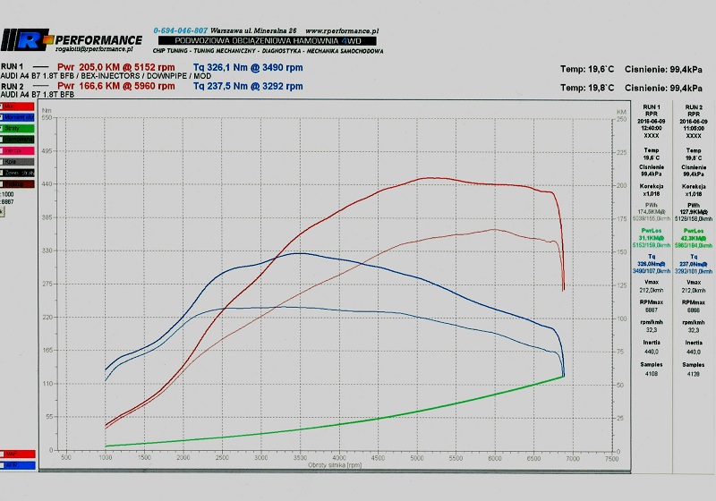

  • Kataliza OUT, wtrysk BEX, wirus ca. 210 KM 320NM -- ZROBIONE (z prognozą prawie trafiłem: wynik 205KM/326NM) :good:

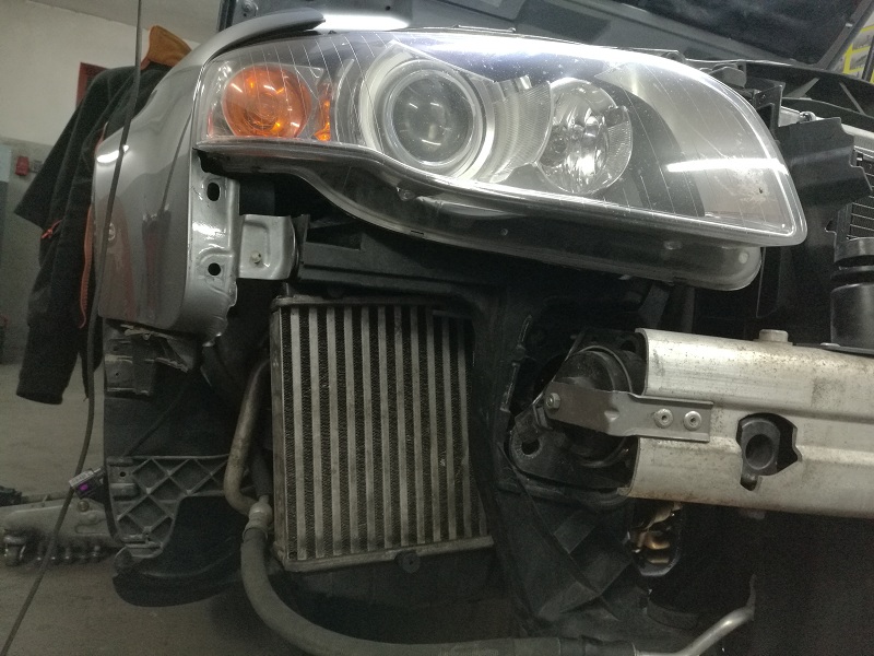

  • Prawy intercooler - ZROBIONE :good:

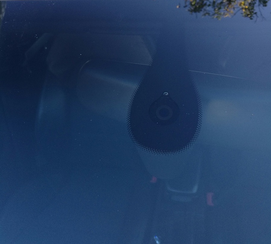

  • Czujnik deszczu - ZROBIONE :good:

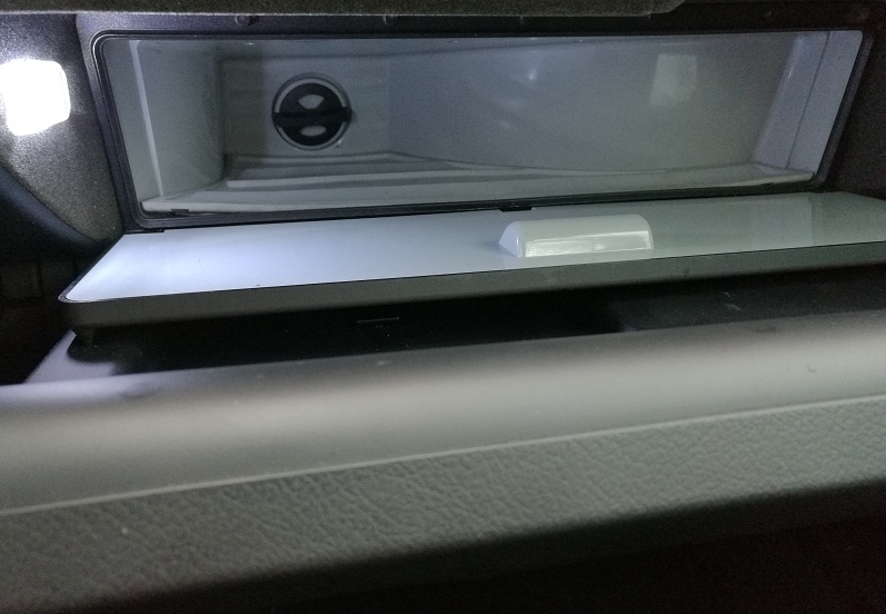

  • Lodówka w schowku - ZROBIONE :good:

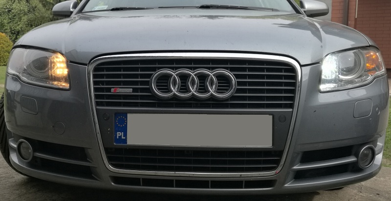

  • Oświetlenie LED w środku - ZROBIONE :good:
  • Oświetlenie LED w postojówkach- ZROBIONE :good:
  • Oświetlenie LED w DRL- ZROBIONE :good:

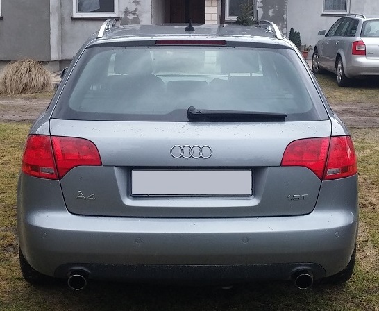

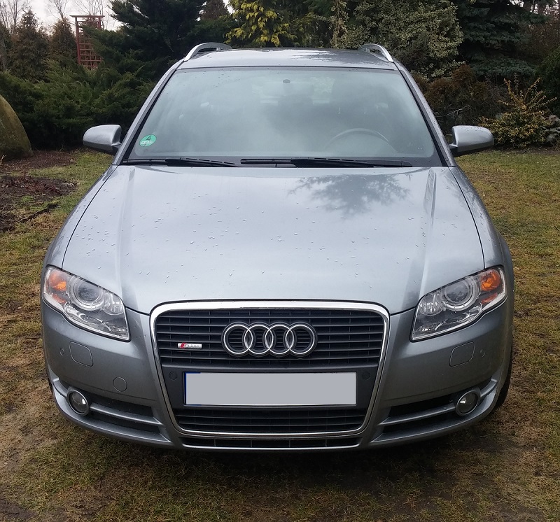

  • Kilka zdjęć aktualnego stanu 03-2016
Zdjęcia robione na szybko kalkulatorem, w szaro burej aurze więc proszę o wyrozumiałość :wink:
Wszelkie sugestie, propozycje, rady, porady itp. mile widziane! :wink:

Tempomat + obudowa kolumny pod tempo - dzięki siemian :hi:

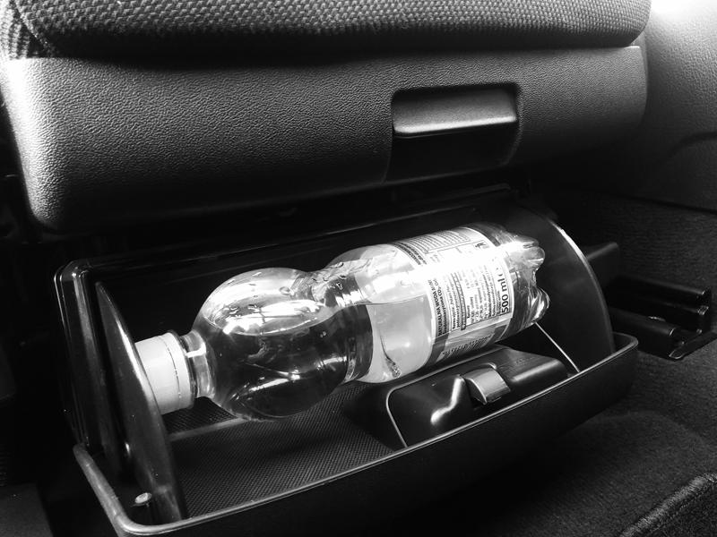

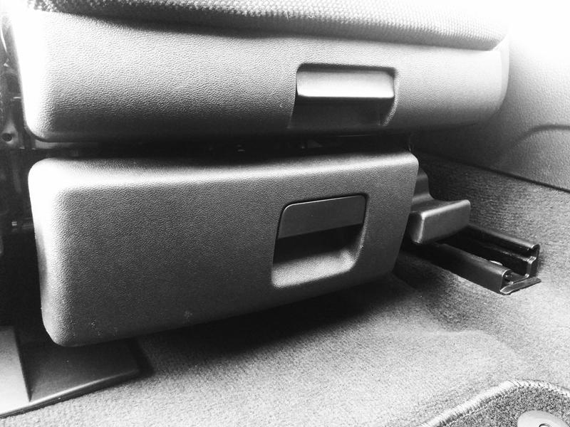

Schowki foteli przód - dzięki Mario :hi:

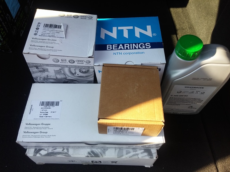

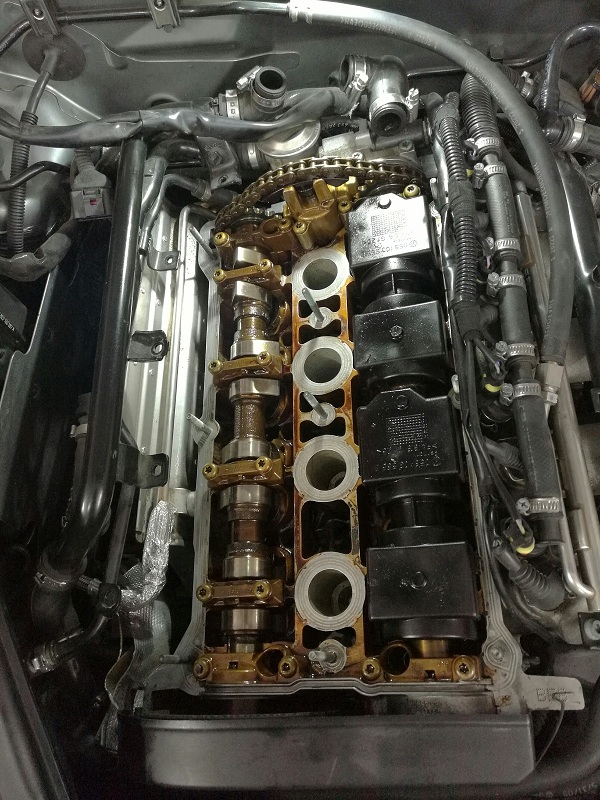

Kompletny rozrząd z pompą wody, napinaczem hydraulicznym i płynem wspomagania - wsio w oryginale, ponownie dzięki H4mm3R :hi:

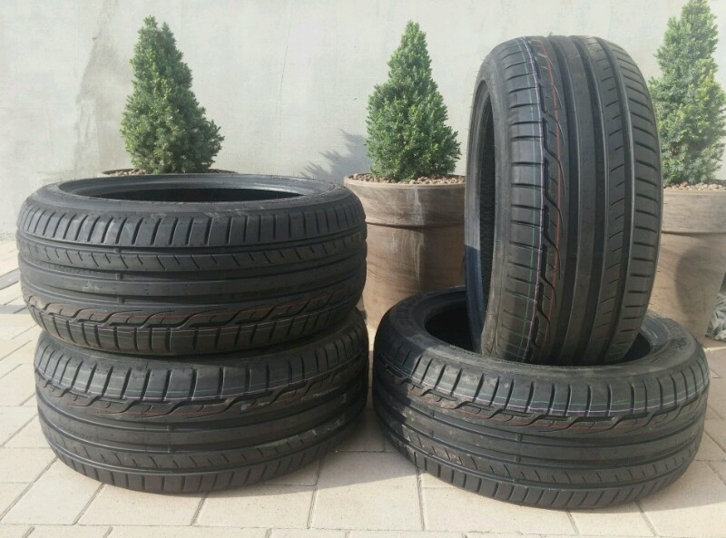

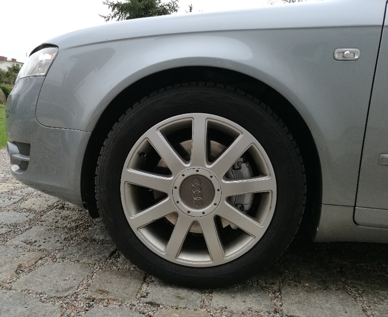

Nowy komplet opon letnich Dunlop SP SportMAXX RT 225/45R17 94Y XL :decayed:

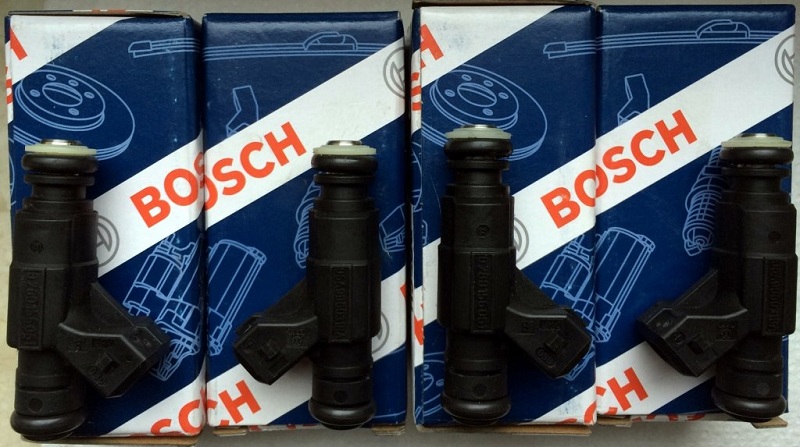

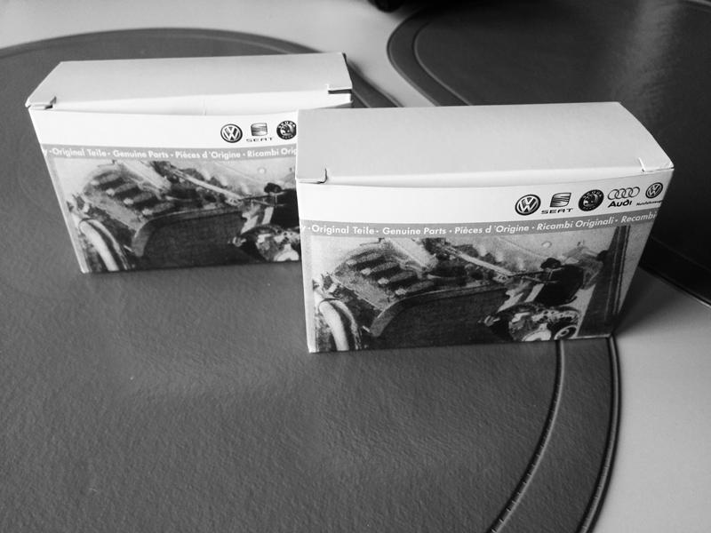

Dotarł komplet wtrysków od BEX`a 06A 906 031 BA pod planowaną moc ;)

AKTUALIZACJA 06-06-2016

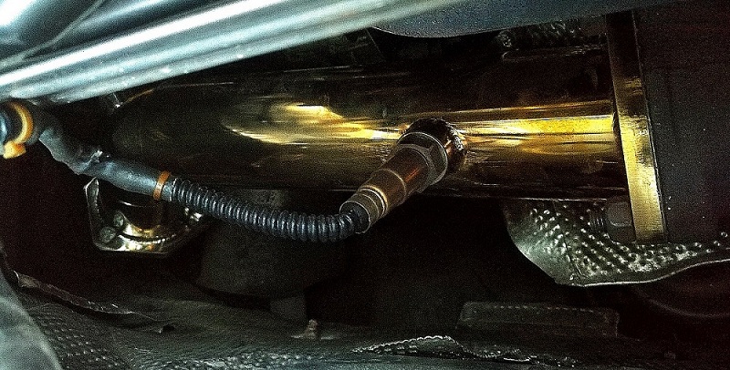

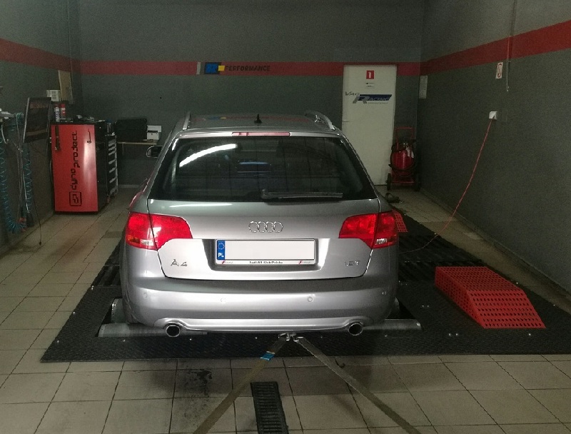

Montaż downpipe i wtrysków z BEX`a
Wizyta w R-PERFORMANCE u Witka
Na koniec wizyty wykres i zadowolenie na twarzy :decayed:

Wymiana oleju Motul X-CESS 8100 + płukanka Liquid Moly, wymiana zaworu regulacji skrzyni korbowej
AKTUALIZACJA 18-07-2016
Wymiana uszczelki pokrywy zaworów Ehrling + wymiana kompletnego termostatu Behr

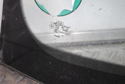

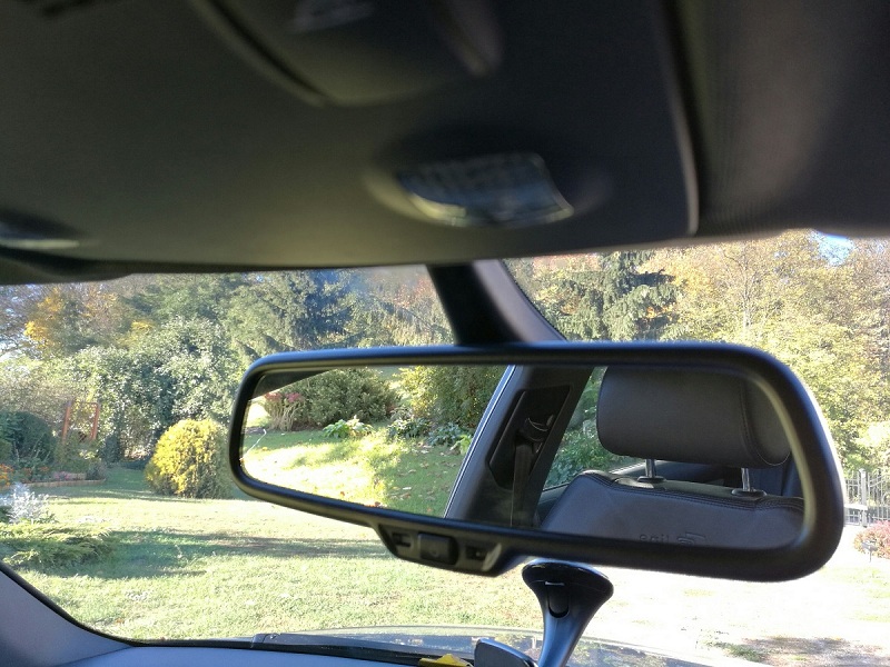

CLH + CZUJNIK DESZCZU + FOTOCHROM + ŚWIATŁA AUTO + MOCOWANIE A6 C6 + SZYBA CZOŁOWA ACOUSTIC

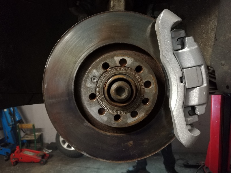

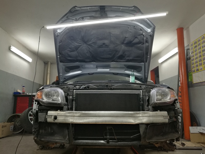

HEBEL 320 MM + TRW + PRAWY INTERCOOLER (DSMIC)

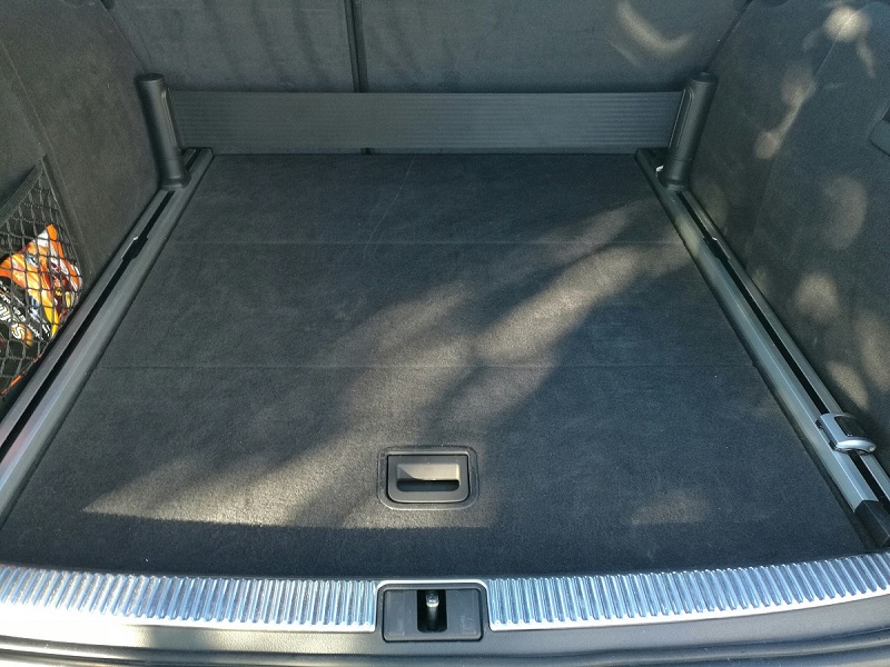

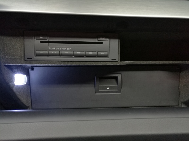

Schowek z lodówką i miejscem na zmieniarkę CD
AKTUALIZACJA 24-04-2017
Zmieniarka CD w schowek + reduktor KME R2 TWIN

LED w DRL

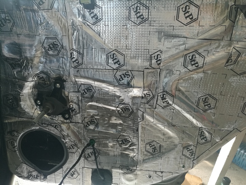

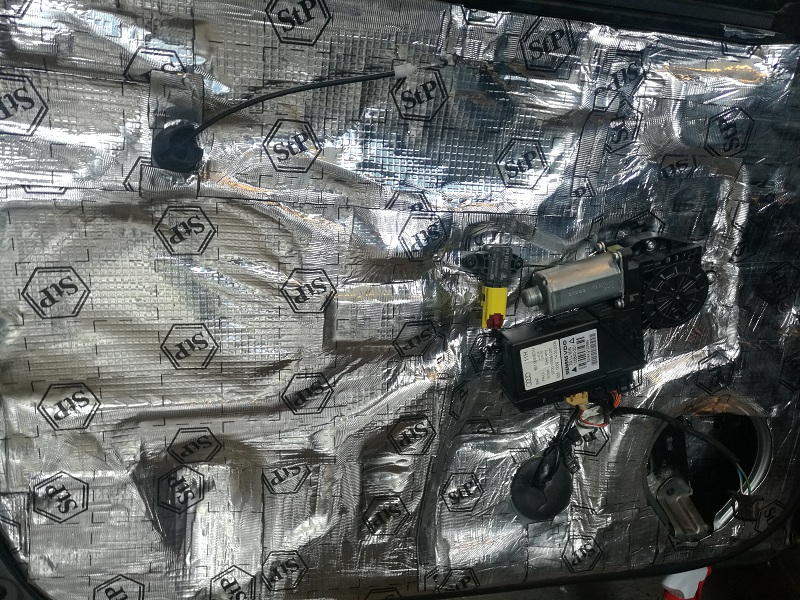

Kompleksowe wygłuszenie wszystkich drzwi maty bitumiczne STP iSilver 1,8mm + pianka akustyczna K6s 6mm

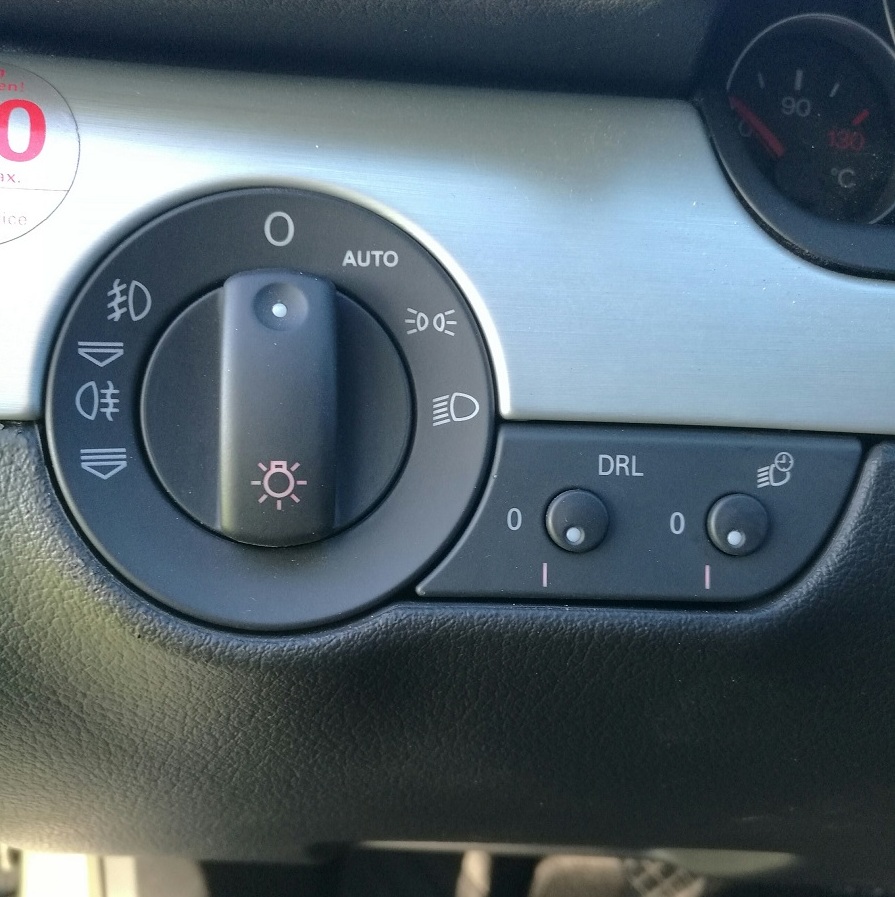

Właśnie zebrałem graty pod fotochrom wew [lustro z czujnikiem światła], włącznik AUTO, czujnik deszczu, włącznik CLH+DRL - jak tylko dołożę ten pakiet to zabieram się za motor :)

Wjechał komplet rozrząd i komplet nowych gum na lato.
Tak zerkam, że jakiś dystans na tył by się nadał, pod ET 43 13mm pyknie czy dać większy?
Edytowane przez scq
To będzie 2 mod, w sumie 3 do zrobienia.
Mała aktualizacja w poście nr 1 o tempomat, nowe D1S, schowki foteli, fotochrom i inne :wink:
Jak masz 13 mm dystans to będzie ok
