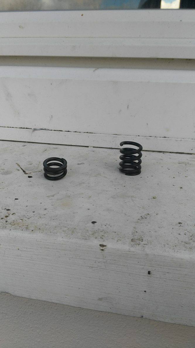

Wyjarane gniazda podejrzewam
winowajca :)
Edytowane przez radi
winowajca :)
A cóż to takiego?
sprężyna zaworu ssącego jak domniemywam...
sama pękla?;p
Tak to jest sprężyna zaworu ssącego,chyba sama pekla,ale już wymieniona i auto smiga jak wcześniej.
Jakie były skutki wypadania zapłony u ciebie? Mniejsza moc? Większe zuzycie paliwa? A i czy można kupić samą sprężynkę?
Na zimnym chodzil na 3 cylindry,jak sie rozgrzal powyzej 70,80st,to juz chodzil dobrze,jak byl rozgrzany to nie zauwazylem spadku mocy,sprezyne wziolem ze zlomu,bo byla akurat taka glowica w czesciach
