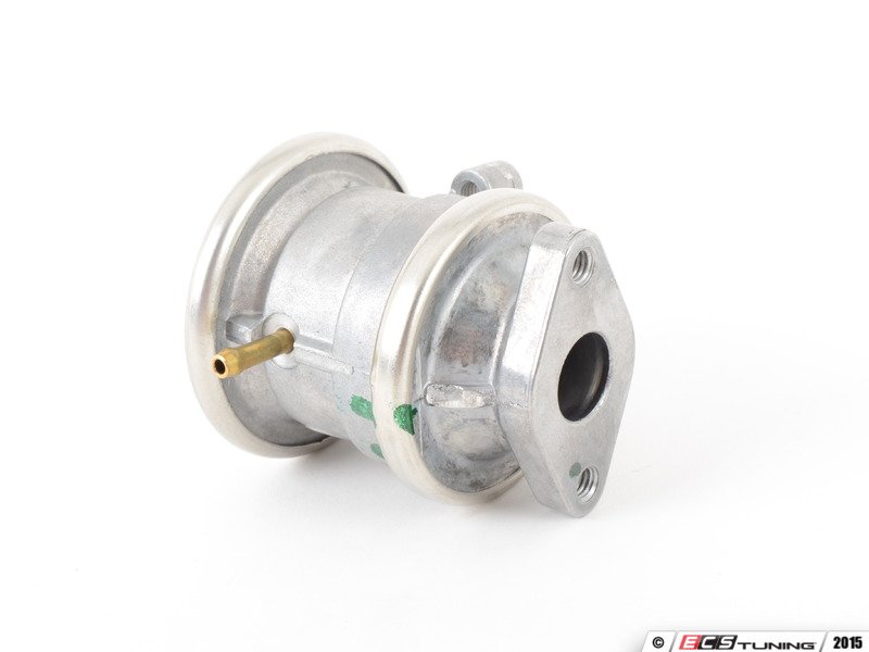

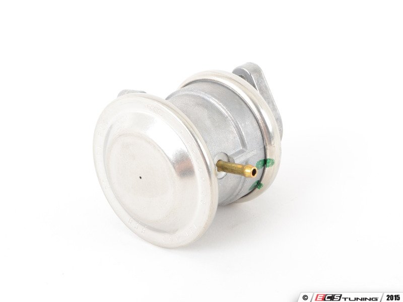

lester Opublikowano 21 Kwietnia 2016 Opublikowano 21 Kwietnia 2016 Tak :-) to jest odma... Tak są dwa. Jeden obok przeustnicy, drugi za. Są odpowiedzialne za odpowietrzanie silnika z gazów i oparów. Otwierają się i zamykają odpowiednio do podcisnień w kolektorze. Uszkodzenie, powoduje falowanie obrotów, powolne ich opadanie, wibracje silnika, wycieki oleju itd. Możesz dokładnie opisać gdzie znajduje się drugi zawór? Ja znalazłem tylko jeden ten który znajduje się obok przepustnicy. Gdzie jest drugi i jak się do niego dostać? Piszesz, że powoduje falowanie obrotów? Właśnie mam delikatne falowanie obrotów, ale tylko w trakcie gdy auto przyśpiesza, czyli jak dodaję gazu. Na wolnych obrotach nie mam falowania. Myślałem, że to wina nieszczelności uszczelki w pokrywie zaworów która uszczelnia przestrzeń gdzie leci powietrze do odmy. Ale, może to wina po prostu odmy. Nie wymieniałem jej, a tym bardziej jeśli są dwa w tym silniku to nie wiem gdzie znajduje się drugi zawór? Masz jakieś zdjęcia gdzie to jest?
lester Opublikowano 24 Kwietnia 2016 Opublikowano 24 Kwietnia 2016 (edytowane) Kurde nie miałem pojęcia, że część zaznaczona po prawej stronie to odma. Wiem że nazywa się to jakiś ezektor, bo czytałem o tym. Muszę więc wymienić te dwie części. Może to wina moich wahań obrotów. Dziękuję za odpowiedź. Może wiesz co to są za zawory? Numery to: 078131102Q , 058905291A, 1C0906517A. Mają coś wspólnego z podciśnieniem czy nieszczelnością układu podciśnienia? Edytowane 24 Kwietnia 2016 przez lester
niebieski708 Opublikowano 24 Kwietnia 2016 Opublikowano 24 Kwietnia 2016 Dwa pierwsze to egr, drugi to jakieś podcisnienie, ale sam nie patrzyłem do czego, trzeci to odpowietrzenie zbiornika paliwa. Co do tego ezektora to pomyłka ;-) przepraszam... Za szybko spojrzałem, kilka rzeczy na głowie i tak wyszło...
