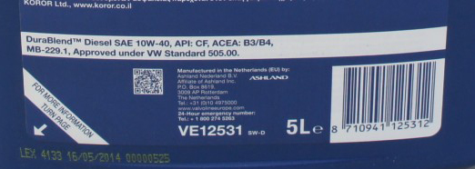

OlgierdA4 Opublikowano 14 Kwietnia 2016 Autor Opublikowano 14 Kwietnia 2016 (edytowane) Informacje z etykiety: DuraBlend™ Diesel Motor Oil SAE 10W-40 Półsyntetyczny olej silnikowy klasy Premium do samochodów osobowych — opracowany specjalnie do silników wysokoprężnych z turbodoładowaniem — wykracza ponad wymagania większości producentów silników wysokoprężnych Półsyntetyczny olej VALVOLINE DURABLEND DIESEL10W40 przeznaczony jest do stosowania w silnikach wysokoprężnych, ze szczególnym zaleceniem do jednostek z wtryskiem bezpośrednim. Formuła oleju DURABLEND opiera się na zastosowaniu wysokiej klasy wyselekcjonowanych dodatkach uszlachetniających. Zapewnia nieprzerwaną ochronę elementów silników pracujących pod znacznym obciążeniem. Doskonale sprawdza się zarówno w niskich jak i wysokich temperaturach, a także w krótkich cyklach przejazdów, kiedy silnik nie zdąży ustabilizować się cieplnie. Nadaje się zarówno do jazdy miejskiej jak i autostradowej. Zapobiega tworzeniu się nagarów, laków, osadów i pomaga w utrzymaniu pełnej sprawności silnika przez cały czas eksploatacji. Dzięki zmniejszaniu tarcia pomiędzy elementami silnika wydłuża jego żywotność, jednocześnie pozwalając obniżyć zużycie paliwa. Zastosowania:Do silników wysokoprężnych.Odpowiedni do silników wysokoprężnych z wtryskiem bezpośrednim, z i bez turbodoładowania.Do samochodów używanych w niskich temperaturach.Zalecany do silników wysokoprężnych z wtryskiem bezpośrednimKlasa lepkości:SAE 10W-40Klasa jakości:ACEA: A3 / B4API: CFSpecyfikacje:MB 229.1VW 505.00 Olej jest za gęsty zmień na 5w40 z normą 505.00 jak nie pomoże to do wymiany pompa oleju. Kolego, mógłbyś mi wyjaśnić łopatologicznie jak może to wpływać na opisaną przeze mnie usterkę?Nie jestem specjalistą, więc trzeba mi prosto i zrozumiale to wyjaśnić.Na moje kaprawe oko puściło uszczelnienie turbiny, a nie chciałbym niepotrzebnie ładować kasy w remonty. Dlatego liczę na wiedzę i życzliwość kolegów z forum, o większym od mojego doświadczeniu. Edytowane 14 Kwietnia 2016 przez OlgierdA4

Jarol Opublikowano 17 Kwietnia 2016 Opublikowano 17 Kwietnia 2016 zmień olej na 5w-40 z normą 505.00 a jak to nie pomoże to do wymiany pompa oleju.
OlgierdA4 Opublikowano 19 Kwietnia 2016 Autor Opublikowano 19 Kwietnia 2016 W czwartek robię wymiankę oleju na 5w-40.
