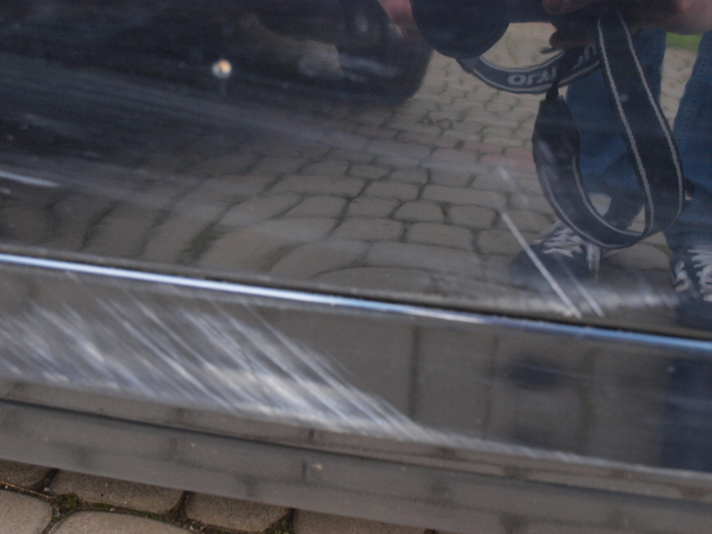

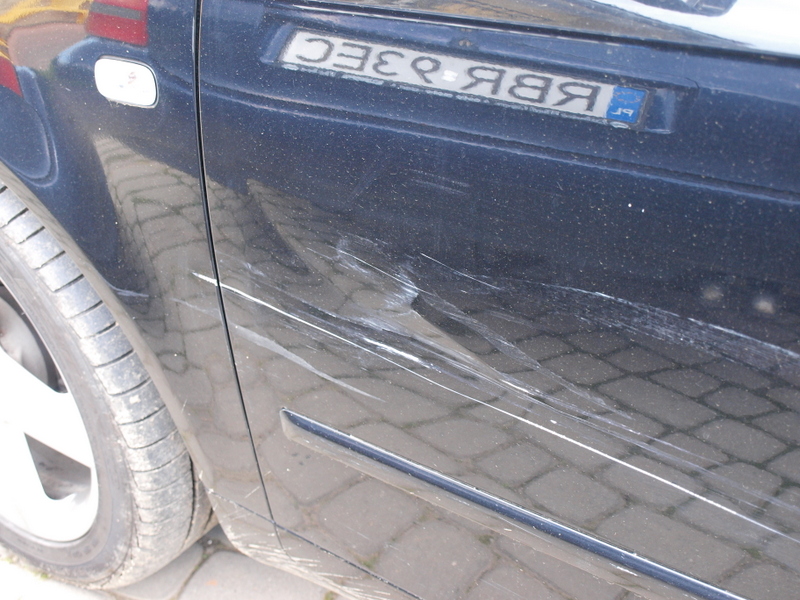

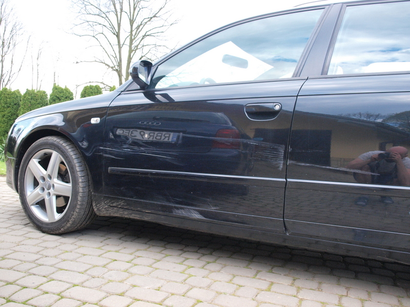

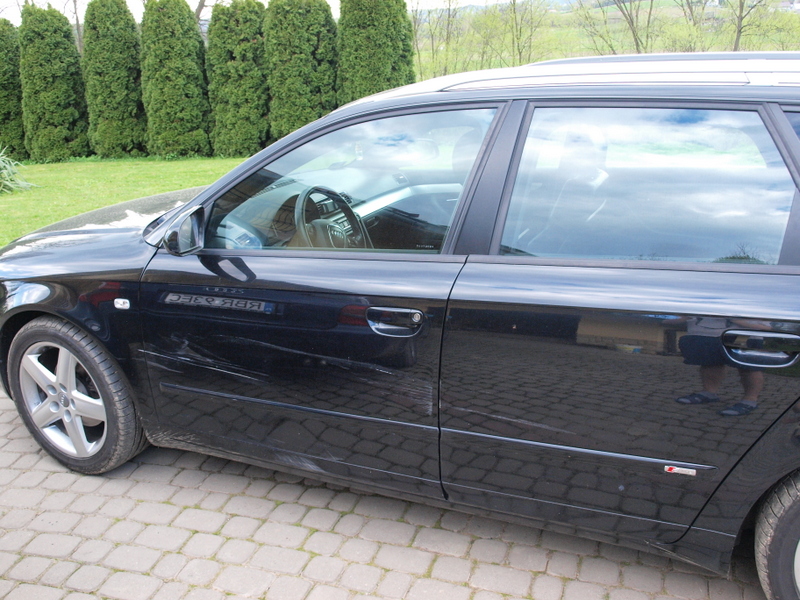

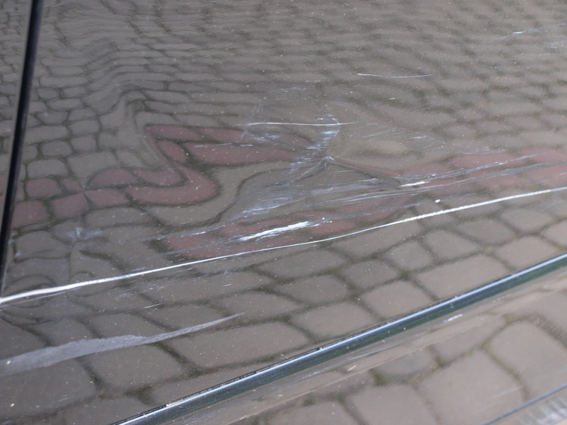

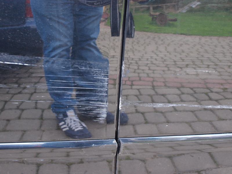

Honolulu100 Opublikowano 17 Kwietnia 2016 Opublikowano 17 Kwietnia 2016 Witam, i na mnie tym razem trafiło, młody chłopak w starej vectrze zmienił pas prosto na mnie, uszkodzenia jak na zdjęciach, czekam na oględziny, pytanie do fachowców ile około powinna wynosić rzetelna wycena, jeżeli chciałbym w ASO naprawiać. Chcę mieć jakieś odniesienie do kwoty jaką mi Warta zaproponuje na wstępie. Pozdrawiam. AUDI a4 b7 2006 1,9 Avant, sline
sssV Opublikowano 18 Kwietnia 2016 Opublikowano 18 Kwietnia 2016 A po co jechac do ASO? Masz samo lakierowanie + wyrownanie powierzchni. W ASO wyjdzie z 5000zl, gdzie to samo mozna zrobic za 2kzl. Malo ktore ASO ma swoja lakiernie, predzej ma podwykonawce a oni sa tylko od brania pieniedzy.
pięknyzadek Opublikowano 18 Kwietnia 2016 Opublikowano 18 Kwietnia 2016 masz trzy elementy do malowania. Cena od 250 zł do 800 za element. (800 to na fakturę z Vatem) Z tym, że ja bym drzwi kierowcy nie prostował, tylko wymienił na nowe. Szpachla na drzwiach w tym miejscu to takie nie do końca najszczęśliwsze rozwiązanie. Jak żeś z Rzeszowa a chcesz tanio i dobrze to na PW.
hak64 Opublikowano 18 Kwietnia 2016 Opublikowano 18 Kwietnia 2016 Masz samo lakierowanie masz trzy elementy do malowania. Koledzy, żadna profesjonalna technologia napraw nie przewiduje nakładania wiadra szpachli na pogiętą blachę. To jest szkoda z OC sprawcy, więc można dokonać perfekcyjnej naprawy z wykorzystaniem oryginalnych części i jeszcze coś zostanie w kieszeni. Błotnik przedni lewy - o ile nie ma wgniecenia - można zakwalifikować do naprawy, natomiast drzwi i przód i tył mają zagięcia blach w miejscach wzmocnień i wymagają wymiany. Taka szkoda (z OC) powinna zostać w wyliczona w oparciu o części nowe i oryginalne. Jak dla mnie kosztorys powinien zamknąć się kwotą zdecydowanie powyżej 6 tyś zł.
