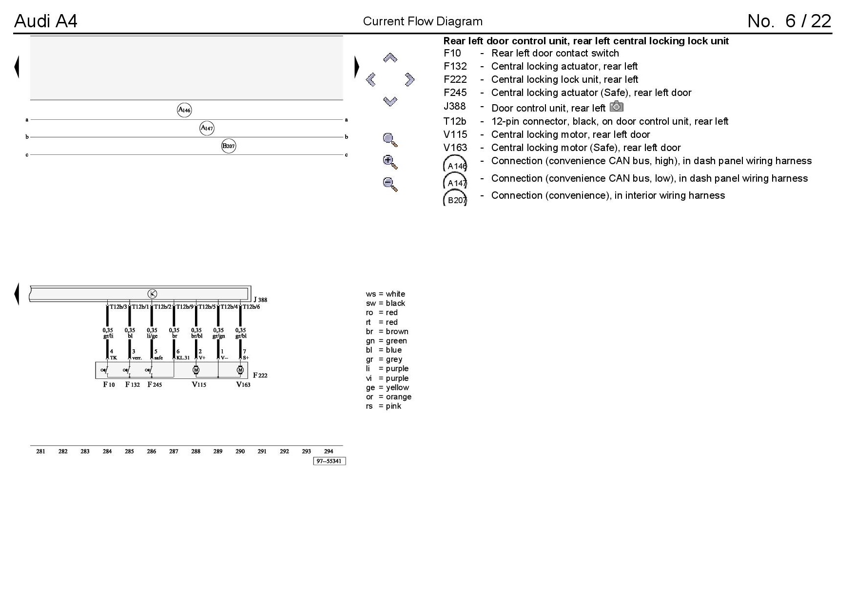

Mam mały problem z centralnym zamkiem (chyba)
Tylne lewe drzwi nigdy nie otwierają się z przycisku centralnego zamka w drzwiach kierowcy czy po wyjęciu kluczyka ze stacyjki, ale zawsze otwierają się z pilota :kox: Oczywiście mam na mysli blokadę :)
Na FIS prawidłowo pokazuje ich otwieranie i zamykaine, światło pod fotelem też zapala sięi gaśnie prawidłowo po otwarciu/zamknięciu drzwi, podobnie jak lampka sufitowa.
Ale... jeśli otworże auto z pilota i otworze te drzwi to juznie jest to rozpoznawane i auto za chwilę się zamknie tak jakby żadnych drzwi nie otwarto nigdy.
Nie wiem też czy ma to związek, ale CLH czasem nie wyłączy się po ustalonym czasie - moze też "widzi" otwarte drzwi??? O tym osobny temat założyłem...
Prosże o pomoc co gdzie i jak obadać :)

mam to samo: przy odblokowywaniu drzwi z przelacznika u kierowcy nie otwieraja sie drzwi lewy tyl
Temat poruszany wiele razy na forum, do wymiany lub czyszczenia jest mikrostyk zamka lub cały zamek.
Albo przerwana wiązka w połączeniu drzwi z nadwoziem pod gumową osłoną lub zaśniedziałe piny we wtyczce w słupku...

No to przejrzyj wiązki w drzwiach, gdzie jest problem...
  • Author
Od, dzieks, tego zacznę... chociaż coś mi nie pasuje w tym, że centralny zawsze zadziała w tych drzwiach z pilota, a z przycisku u kierowcy lub stacyjki nigdy...
Orientujecie się, czy w B6 jest po 1 microswitchu na 1 drzwi czy może być więcej?
W B5 miałem z tyłu po 1, a z przodu 2 po stronie pasażera i 3 u kierowcy... masakra...
Napewno nie ma jednego. Masz 2 od SAFE/NOT SAFE i 1 mikrostyk odpowiedzialny za informację do komputera o zamknięciu/otworzeniu drzwi, a dokładniej samego rygla. Odpowiada też za zapalanie się oświetlenia po otworzeniu drzwi, daje informacje na FIS o otwartych drzwiach, oraz informuje buczkiem o niezgaszonych światłach przy wyciągniętym kluczyku ze stacyjki i otworzonych drzwiach. Mikrostyk ten jest wciśnięty przy otwartych drzwiach, zwolniony przy zamkniętych.
+ 2 silniczki.

Uporałem się z problemem.
Krańcówki w zamku są 3.
Wszystkie były sprawne i w super stanie.
Winne okazały się zimne luty w zamku tylnych lewych drzwi. Znalazłem 2.
Zeskrobałem lakier, odessałem starą cynę i przelutowałem wszystkie luty od krańcówek, silniczków oraz konektora - na wszelki wypadek.
Wszystko działa teraz jak powinno. :)
Przy składaniu trzeba uważać, bo ja np przestawiłem czerwoną wajchę w zamku żeby dokręcić ostatni wkręcik i zamek nie zamykał drzwi! Wajchy tej nie dało się cofnąć z zewnątrz. Musiałem go znów wyjąć i rozebrać, :facepalm: przestawić wajchę w początkowe położenie (mehcanizm wewnątrz). Następnie skręciłem bez tego jednego wkręta, podłączyłem do drzwi, zamknąłem auto z centralnego, wajcha się ruszyła, po czym dopiero wkręciłem wkręt. No i wszystko bangla :grin:
