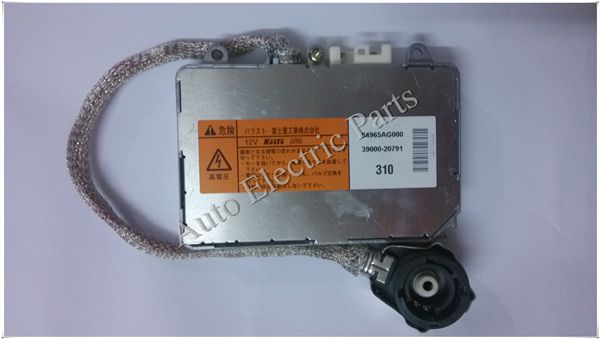

3. Mam możliwość kupienia przetwornic Koito 84965AG000. Czy bez problemów wsadzę to do lampy bixenonowej tam z tyłu ? dekielki się pozamykają? Dokładnie mówię o takiej przetwornicy:
http://www.dhresource.com/600x600/f2/albu/g3/M01/4A/DD/rBVaHFX_m8mAFfRyAANEyZao4JY006.jpg

Dobra, część informacji mam.
Powiedzcie mi tylko, czy przetwornica Koito pod D2S wejdzie do Bixenonu na soczewce B8 Lift bez problemu ?
@UPDATE - 2
Palniki D2S podchodzą plug and play do soczewek A4 B8 lift :), może komuś takie info się przyda, temat do zamknięcia :)

Wstawione A4 B8 Lift, Palniki i przetwornice D2s. Wszystko zmontowane, świeci wystarczająco :)
