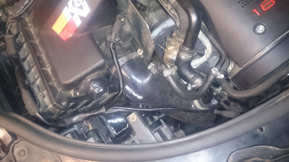

paulus108 Opublikowano 7 Listopada 2016 Opublikowano 7 Listopada 2016 mam pytanie dot. wzmocnienia mocy silnika - czy to bylo robione tylko programowo (software) czy tez cos mechanicznie zmieniane rowniez?
Ecio Opublikowano 7 Listopada 2016 Autor Opublikowano 7 Listopada 2016 (edytowane) Nie byłeś przypadkiem kolego w pomorskim w sezonie letnim? Owszem byłem dwukrotnie a gdzie mnie widziałeś ;D mam pytanie dot. wzmocnienia mocy silnika - czy to bylo robione tylko programowo (software) czy tez cos mechanicznie zmieniane rowniez? Nie tylko programowo, mechanicznie zamienione zostaly wtryski od bex'a,downpipe,dualsimic,glowica aeb,sprzeglo awx,usunieta sada lambda,filtr k&n Edytowane 7 Listopada 2016 przez Ecio

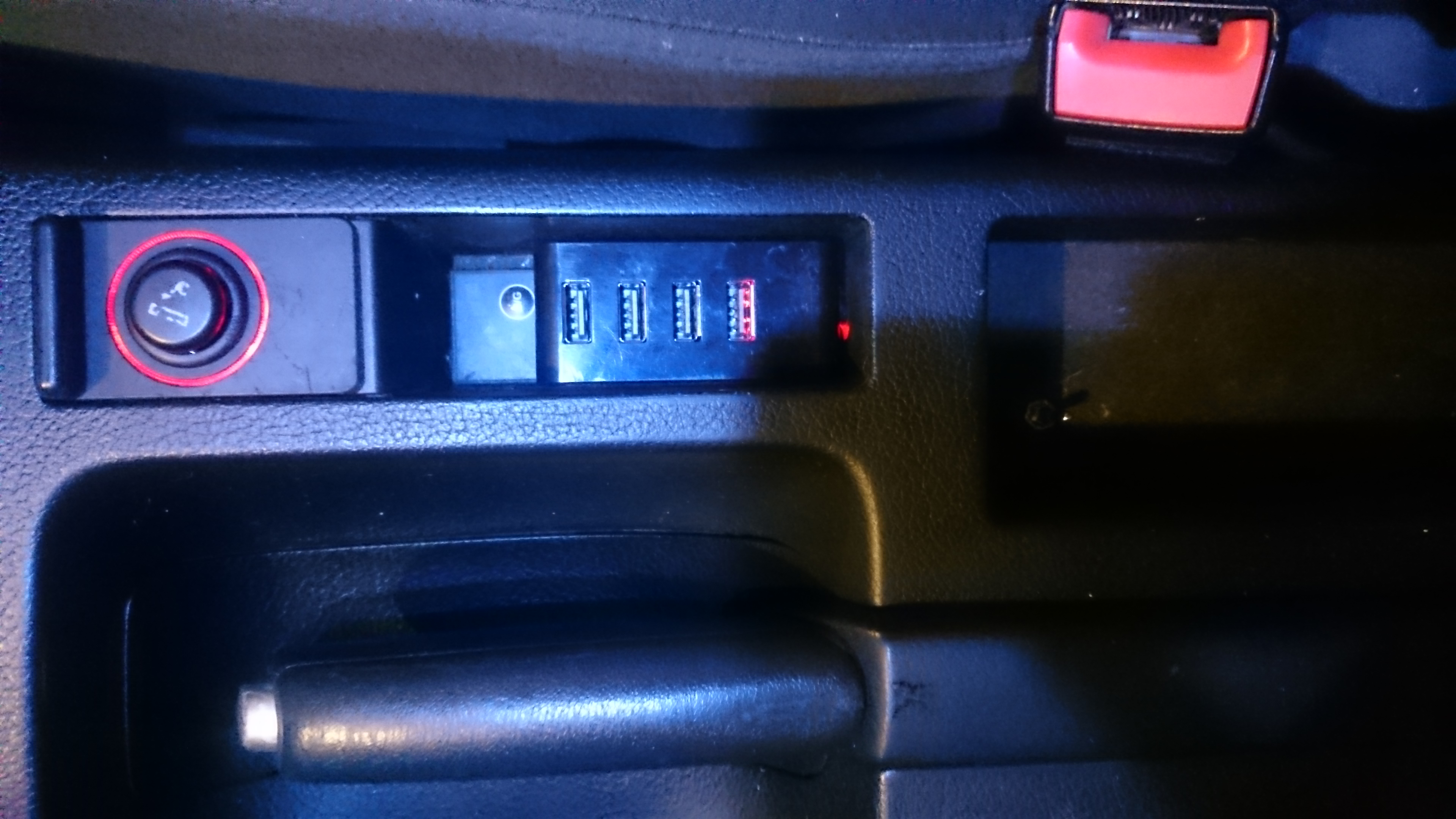

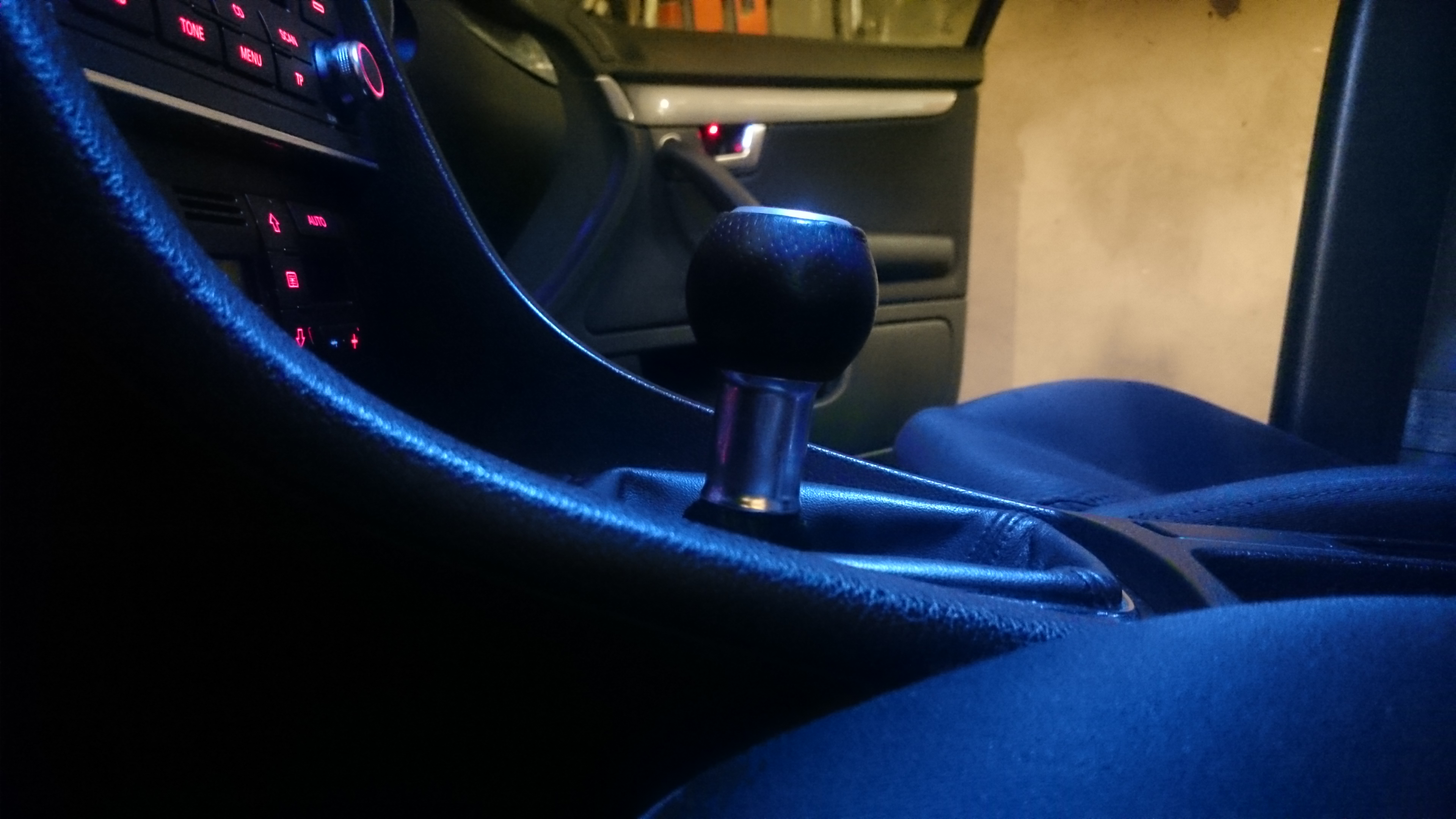

Ecio Opublikowano 26 Lutego 2017 Autor Opublikowano 26 Lutego 2017 (edytowane) Obniżenie gałki zmiany biegów o 35mm Dołożona została ładowarka USB Edytowane 26 Lutego 2017 przez Ecio

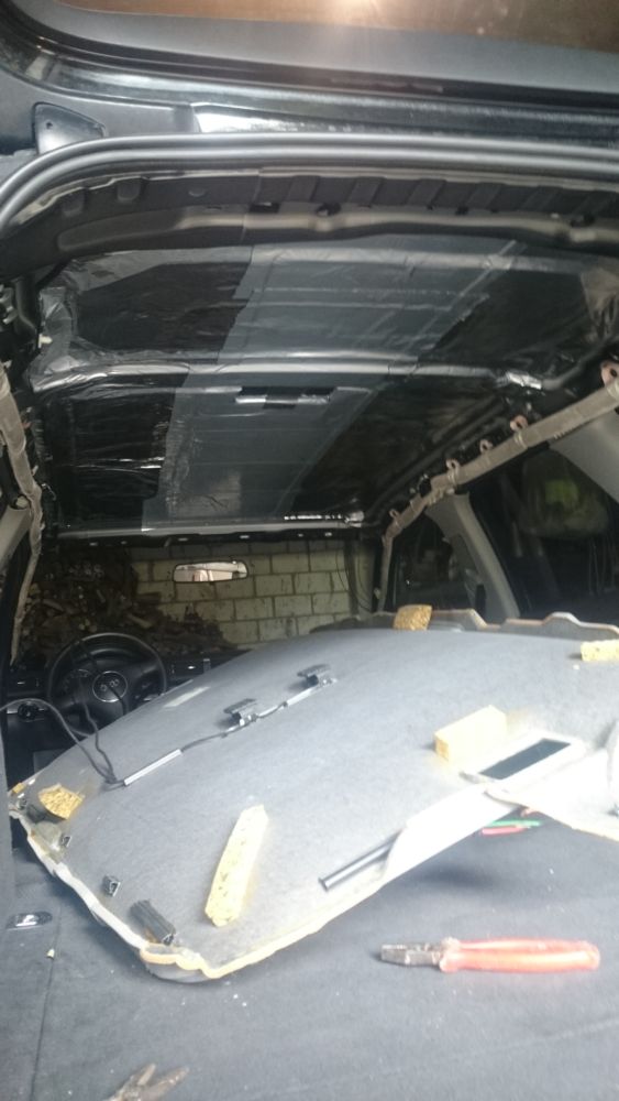

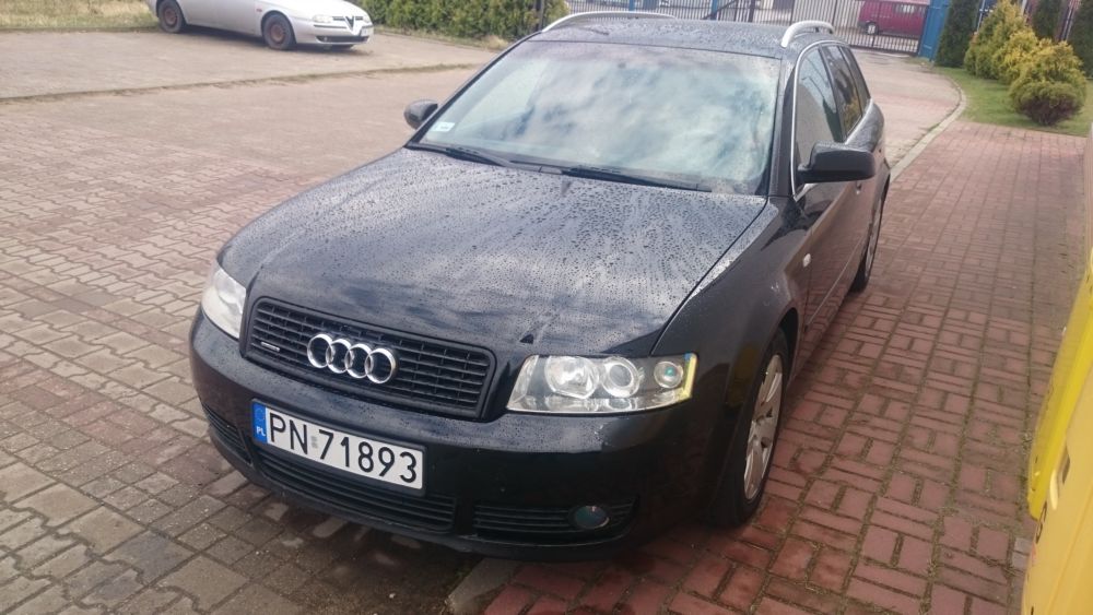

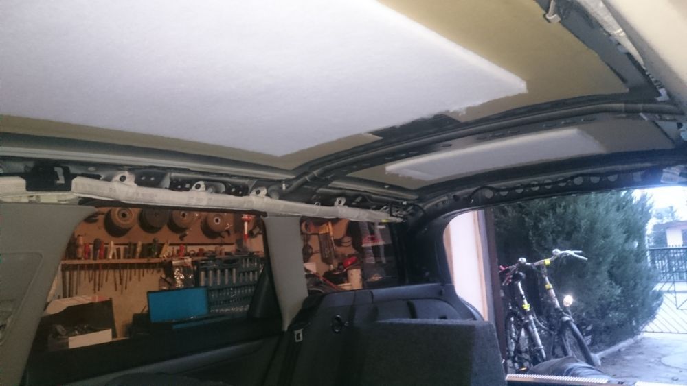

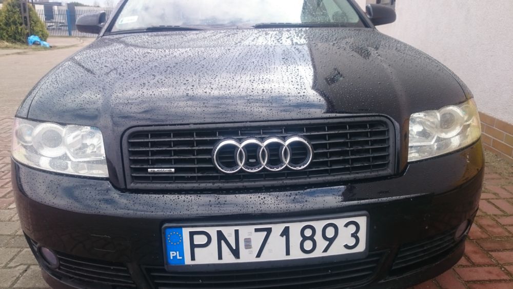

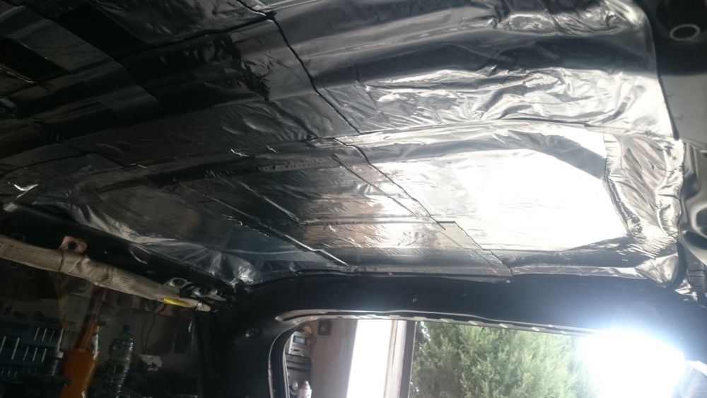

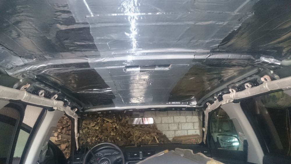

Ecio Opublikowano 8 Kwietnia 2017 Autor Opublikowano 8 Kwietnia 2017 (edytowane) Grill w czerń + Woskowanie Wygłuszane były już drzwi teraz przyszła pora na dach: Edytowane 8 Kwietnia 2017 przez Ecio
Ecio Opublikowano 8 Kwietnia 2017 Autor Opublikowano 8 Kwietnia 2017 1 minutę temu, kupczak90 napisał: I jak efekty wytłumienia ? Duży plus! W końcu nic nie drży, polecam taki zabieg
kupczak90 Opublikowano 8 Kwietnia 2017 Opublikowano 8 Kwietnia 2017 Wcześniej słyszałeś drgania z dachu ?
Ecio Opublikowano 8 Kwietnia 2017 Autor Opublikowano 8 Kwietnia 2017 8 minut temu, kupczak90 napisał: Wcześniej słyszałeś drgania z dachu ? oczywiście ze tak, inaczej tego zabiegu bym nie wykonywał. mniej więcej po środku dachu jest wzmocnienie które fabrycznie jest przyklejone do blachy dachu, u mnie było ono odklejone i blacha o blachę uderzała podczas większego bassu. teraz jest mega efekt

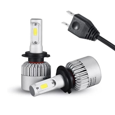

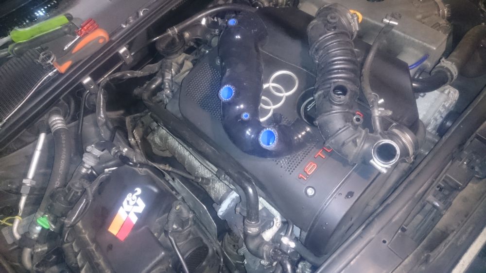

Ecio Opublikowano 28 Kwietnia 2017 Autor Opublikowano 28 Kwietnia 2017 Wrzucone Ledy na światła drogowe (służą też jako dzienne, z racji tego, że bardzo mocno świecą ustawione są na 10% swojej mocy) Auto doczekało się w końcu sylikonowego TIPa
Bknz Opublikowano 29 Kwietnia 2017 Opublikowano 29 Kwietnia 2017 Gdzie nabyłeś TIPa podrzuć linkiem na PW Wszystkie otwory w TIPe pasują nic nie trzeba przerabiać zaślepiać?
