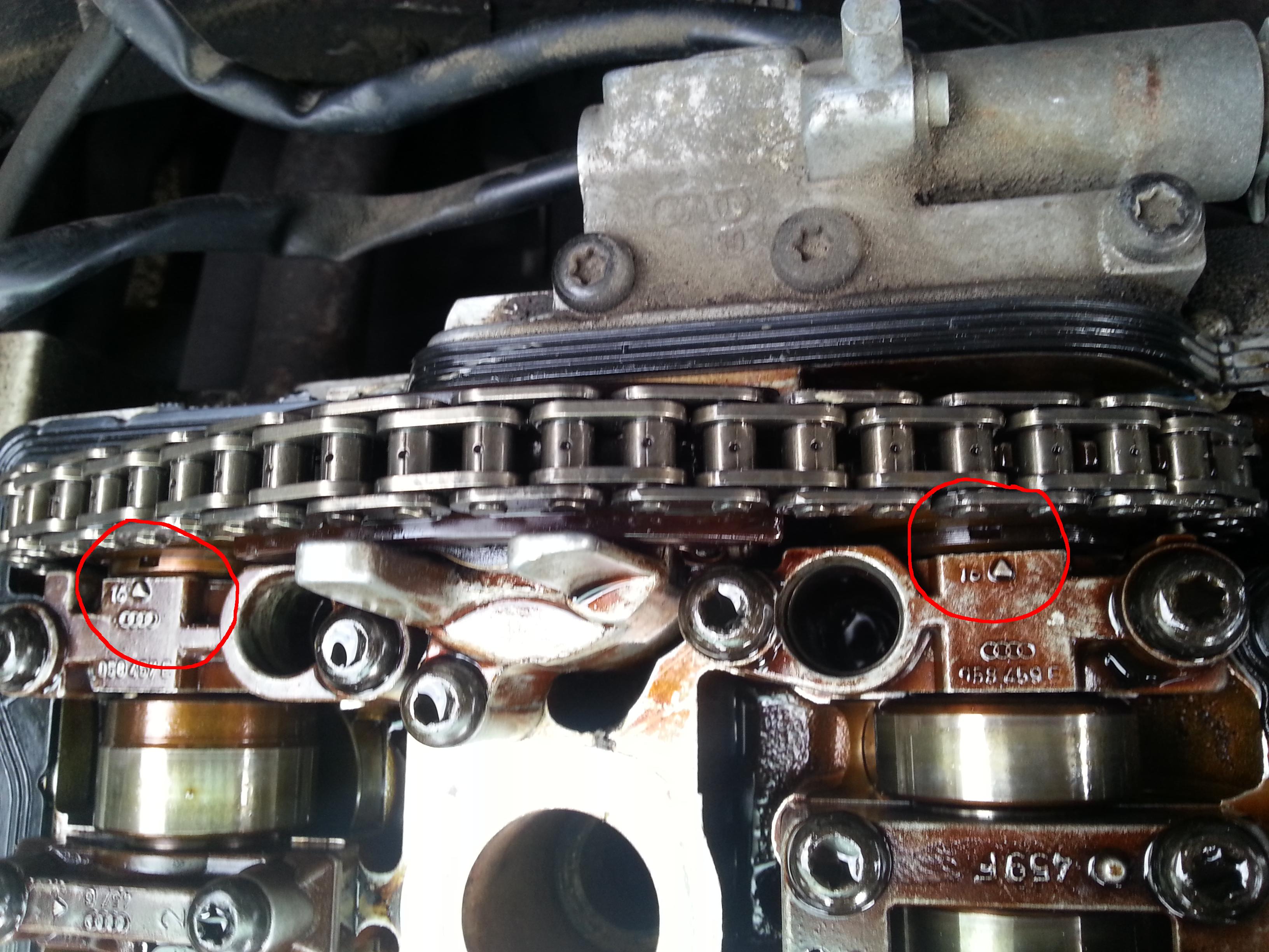

Zdejmij pokrywę i sprawdź czy walki sa na swoim miejscu

Kolega wyżej radzi abyś sprawdził czy wałki są na znakach
Ok rozumiem podjadę do mechanika żeby sprawdzić muszę kupić uszczelkę pytanie czy jechać do serwisu po ori czy zamiennik będzie ok ,i czy przez przestawione wałki turbina może tak kiepsko pracować czy szukać winy w turbie

Witam po wymianie łańcuszka i napinacza auto ożyło ,łańcuszek był luźny i napinacz walnięty poprzedni właściciel nie dbał o olej i pewnie przez to padło
