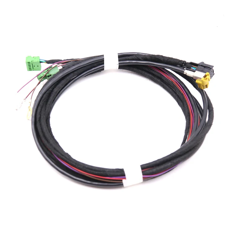

Witam, mam pytanko odnoście dołożenia audi smartphone interface w a4 b9 z 2016 roku (nawigacja z tym dotykowym pokrętłem, więc chyba najwyższy model o ile dobrze się orientuje). Niestety mam gniazdo usb charge only, więc trzeba je wymienić. Znajomy chciał to robić u siebie, ale się rozmyślił, więc mam od niego gniazdo o numerze 8W0035708 + taką wiązkę:
Pytanie czy to wszystko jest odpowiednie (w wiązce są 2 dodatkowe piny, które nie koniecznie wiem w które miejsca we wtyczce należy włożyć + dodatkowe zasilanie jak sądzę), bo nie chciałbym brać się za rozbieranie auta gdyby miało się okazać, że trzeba jednak coś dokupić.
Gdyby to wszystko było odpowiednie zostaje jeszcze aktywacja, dlatego chciałem napisać pw do @wrclaguna ale niema takiej możliwości, stąd post tutaj może ktoś pomoże :)
