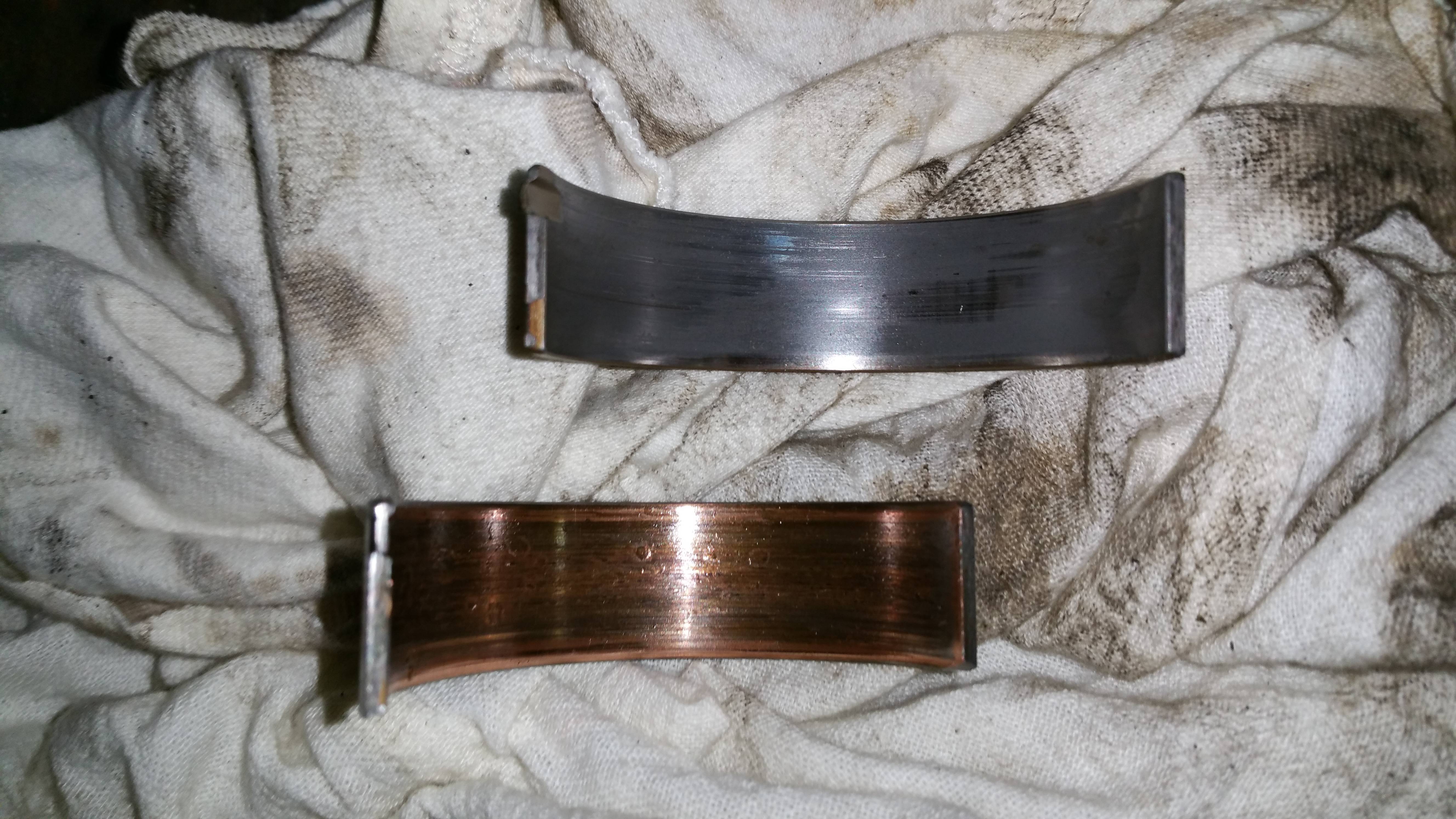

Tak wyglądają panewki jedna dobra z dobrego korbowodu druga ta kolorowa z trafionego korbowodu.

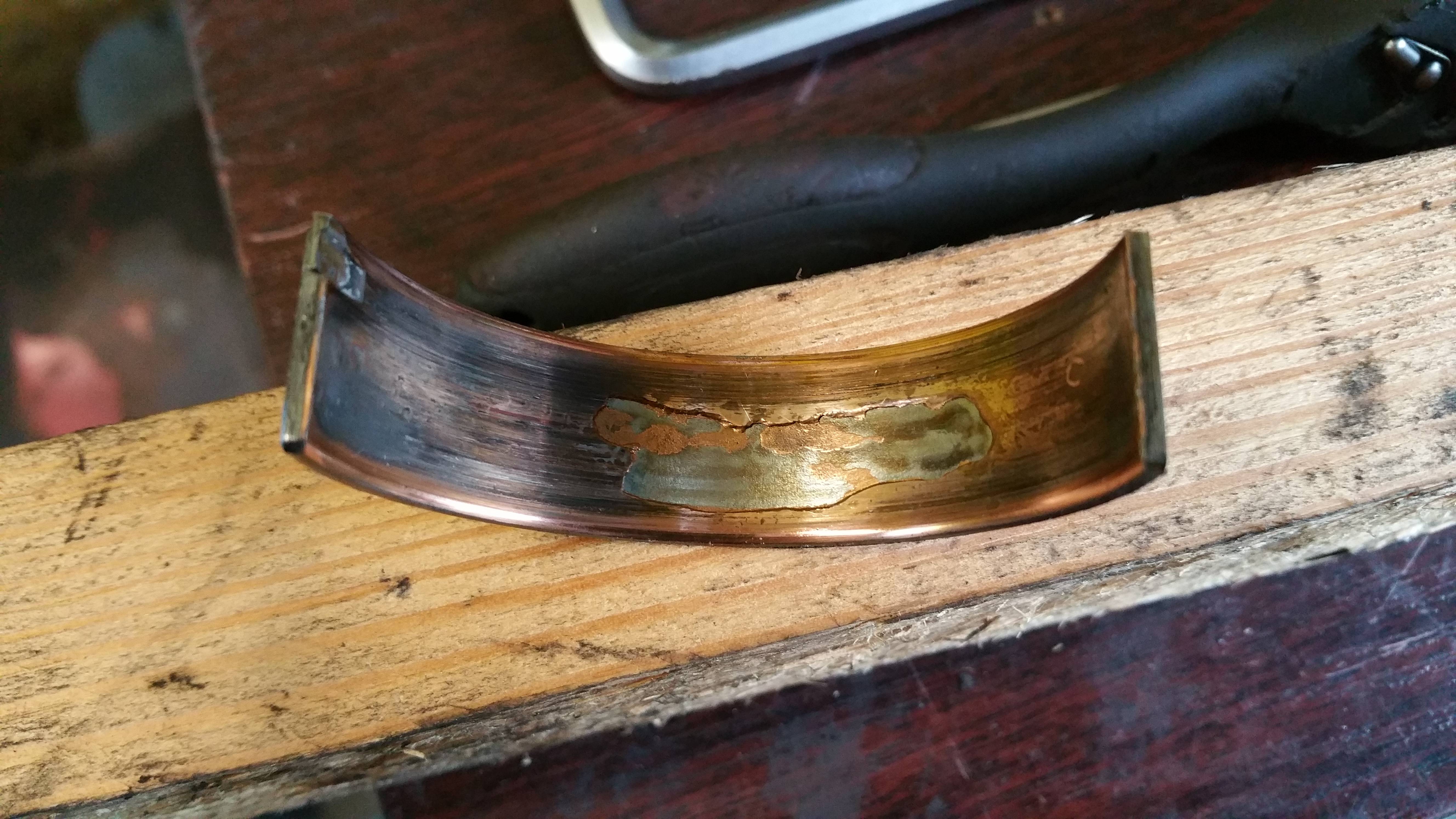

No więc tak silnik w trakcie dolnej rozbiórki przy której okazało się że w jednej panewce jest krater...
Czyli ogólnie mówiąc dziura głębsza niż w d.pie... widząc jak z silnika ubywa jego dolna część zastanawiam się czy iść za ciosem i pokusić się o szlif cylindrów i wymianę pierścieni tylko ile taka impreza może kosztować dodatkowo. Druga kwestia to myśl o wymianie hydropopychaczy też mi siedzi w głowie. Jak by tak dalej kopać to zaraz by przyszła wymiana szklanek i wałków rozrządu... O dżizas, skarbonka bez dna. No ale właśnie czy po szlifie wału i korbowód ów nie osłabi to wału?
