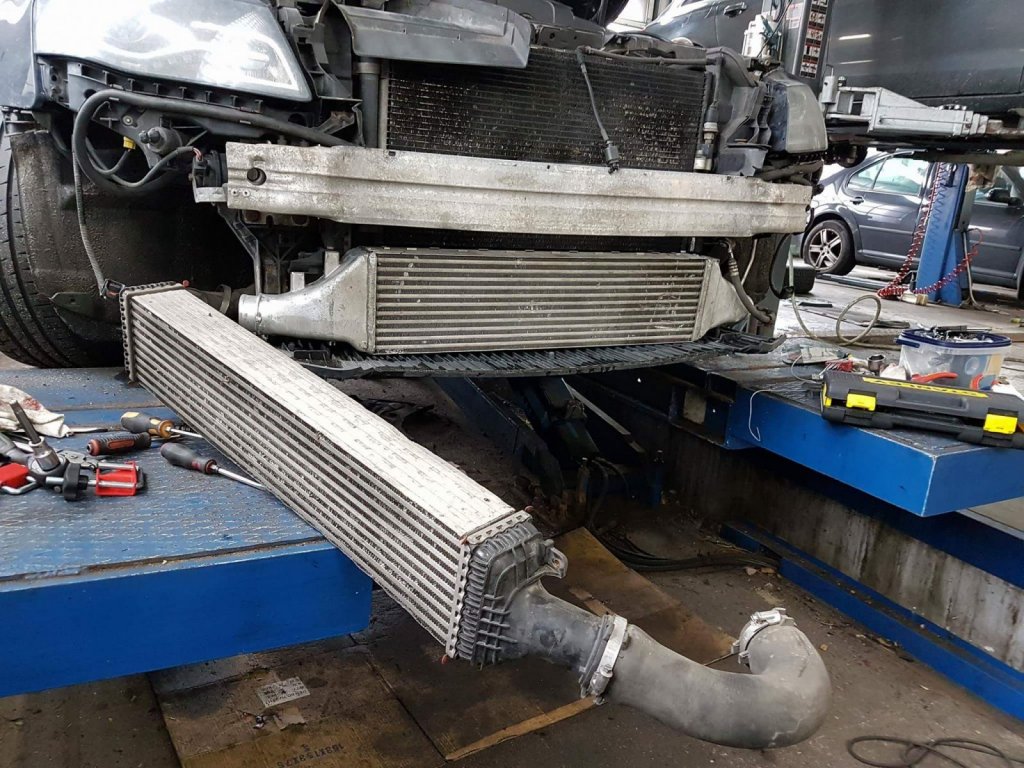

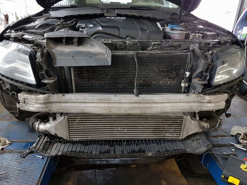

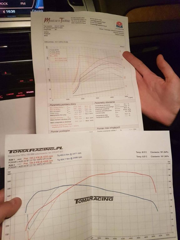

Witam, jakiś czas temu zmieniłem ic z 3.0 tdi na taki z 3.0 bitdi. Po wymianie odczułem jakby auto było ciut słabsze mniej agresywne a reakcją na gaz została taka sama. Wczoraj było dyno day w tomaracing wiec pojechałem. Czy ten ic jest już za duży do tego zestawu(turbo cglc)? Czy trzeba zrobic korekte? Poprzedni wykres jest z hamowni obciązeniowej maha a ten także obciążeniowej w której obciążenie narasta i odzwierciedla warunki drogowe. Tak mi tłumaczyli.
Moc nie powinna spaść . Pomiar trzeba było zrobić na tej samej hamowni. W ciepłe dni odczujesz różnice . Korektę można zrobić
z tomaracing masz pomiar z naładowanej turbina z mahy masz wystartowany pomiar od 1200 rpm,nie masz co porównywać bo jest inny sposób robienia pomiaru,icek od bitdi do cglc ??????? po co ?= tam od 3.0 tdi wystarcza spokojnie na 250 km ,a auto jest mniej żwawe bo większy lag się zrobił ,ot tyle...

Masz rację jest mniej agresywne ale laga jako takiego nie ma. Mniej zrywa i przyjemniej się jeździ. Ic od 3.0 tdi godzinka i mogę spowrotem założyć i to zrobię jak na wiosnę będzie dyno day w tomaracing.
Jesteś pewny, że z 1200 rpm?
napewno z tych okolic 1200-1500 dlatego hamulec elektrowirowy zdążył "wyhamować" auto przy 2 tys.obrotów choć na wykresie jest niżej ucięte co nie znaczy że pomiar nie zaczął się niżej , startujać blisko max momentu , wyniki nie będą aż tak powtarzalne ,gdyż zanim tensomert złapie nacisk siły na ramie hamulca mijają mili sekundy co przekłada się na wysterowanie kontrolera i dociążenie auta
Edytowane przez dieselchip_
Ja tylko dodam że oba pomiary były z 4 biegu i pierwsza hamownia to maha a druga z narastającym obciążeniem.
U Masters jak pamiętam wyjmowali bezpieczniki a w tomaracing nie tylko wył trakcje i na początku nim szarpało z powodu abs że tylne koła stoją i pierwszy pomiar nie wyszedł tak mi mówili.
