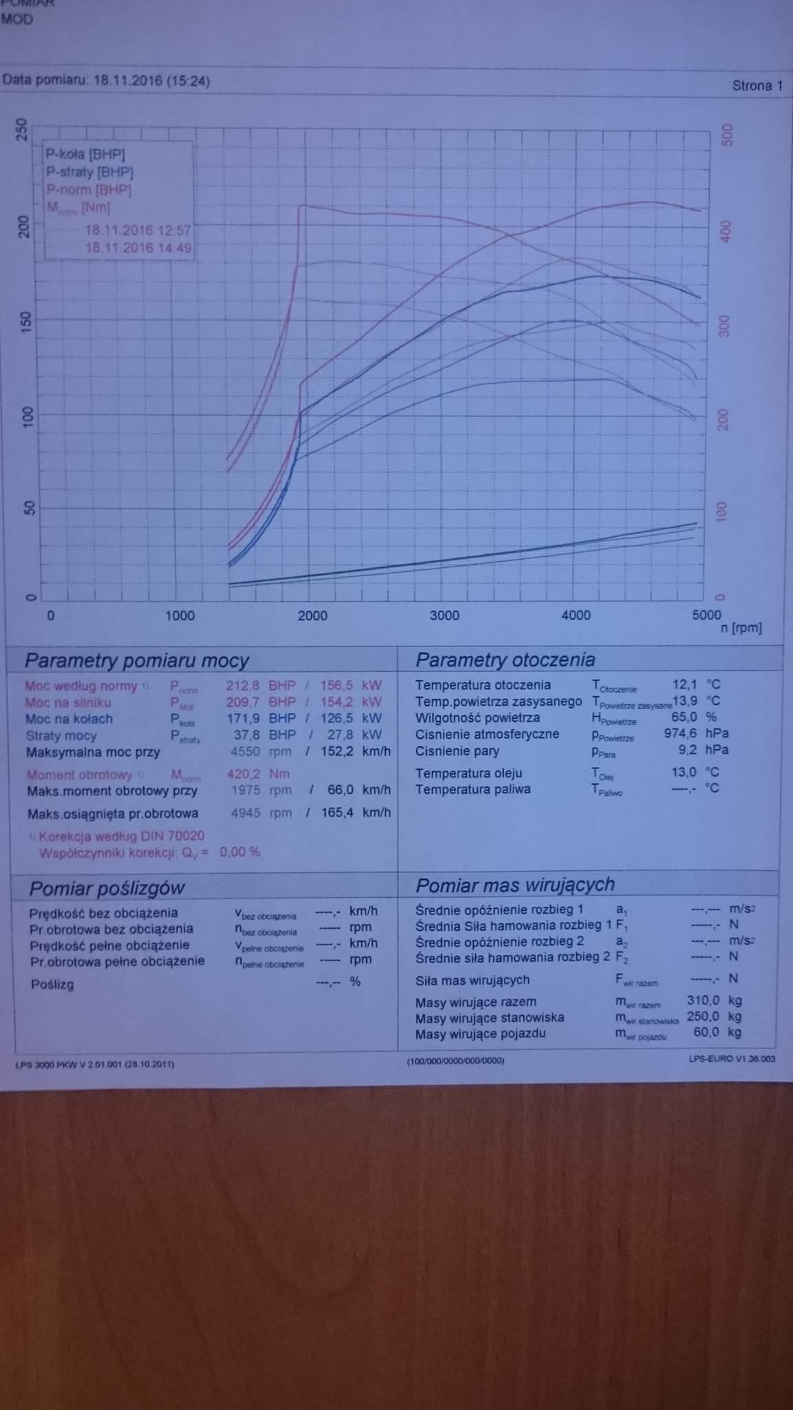

W moim CAGA została wymieniona turbina od CGLC (177km) oraz IC od 3.0 tdi. Dodatkowo nie posiadam kat+dpf+egr+wyłączone klapy oraz wyrzuconą chłodnicę egr. Auto przez trzy lata miało program na 180km i 370nm. Oczywiście bez dymny. Teraz wyszło 213km i 420nm i powyżej 4 tys. obrotów delikatny czarny dym już się pojawia. Pierwsze hamowanie wyszło 231km i 452nm, sprzęgło niby dawało radę, ale wolałem zjechać by było bezpiecznie. Było to na 1.8 bara teraz aktualnie mam 1.65 bara oraz 870 egt, a cała operacja odbyła się w Masters Tuning. Niestety po wymianie turbo okazało się, że potencjometr jest popsuty więc wymieniłem go na nowy, ale była odwrotność działania gruchy. Na razie mam pod ciśnieniowo połączone dwie gruchy, a wtyczka jest wpięta w starą którą umieściłem pod króćcem ssącym. Dodam, że auto ma ponad 270 tys. przebiegu i nie wykazuje żadnych dolegliwości były robione logi.

Tak patrzę na ten wykres i można by trochę popracować jeszcze.............W mojej opinii masz za dużego strzała już przed 2000obr. gdzie osiągasz max Nm. Zdecydowana średnia dla max Nm to 2200-2300obr. W Twoim przypadku sprzęgło mocno z dołu dostaje. B8 ma długie przełożenie w skrzyni i naprawdę możesz długo pocisnąć. U Ciebie przy 3500obr moment leci ostro w dół.

Bez przesady z leceniem w dół, ogólnie chciałem podnieść moment na wyższych obrotach, ale wiązało się to z kopceniem i wyższym egt bo głównie o temperatury chodzi. Zależy jeszcze na jakim biegu miałeś hamowane auto? Ale wstąpie w tygodniu do Mastersa i pogadam o tym.
bo turbo nie daje rady, do tego limitery zaczynają (w każdym razie powinny) kastrować.
wykres jest do 5 tyś obrotów ! brak rev limitera do tego solidne odlanie powyżej 4 tyś rpm... 2 strzały i przegrasz sprint ze słabszymi, dla mnie szpan na cyferki.

Tu nie trzeba specjalistycznej wiedzy, niebezpieczeństwo widać gołym okiem zwłaszcza w 2.0. Taką górę można zrobić, można bardzo wysoko przesunąć limitery i robić hard cut'y ale zaawansowanemu użytkownikami, nie szarakowi na drogę i to w FWD. Nie łódź się że przy utracie trakcji nad tym zapanujesz, 5k rpm osiągniesz momentalnie (panewki, skrzynia, półosie.. ), zwłaszcza że hybrydy jak dostaną kopa to..
Licząc od góry drugi wykres jest po modzie diagtronika na plus minus 180km i 370nm a trzeci to seria i ona była przerabiania, a nie poprzedni program.
jest ok ale ten dół zrobiłbym łagodniej, zwłaszcza jeśli jeździsz po mieście. Nie lubię procentowo podbitych wykresów, dołożyłbym koni i postarał się utrzymać nuta dłużej. Do tego kilka gadżetów mające wpływ na przyspieszenie i jest git.
Masz przelot to LC ale bardziej dla szpanu, szkoda na to sprzęgła. REV limiter dla dźwięku i bezpieczeństwa, nie ustawiałbym go za daleko.. tak 4300 rpm na 2jce będziesz mógł fajnie przyszpanić, spodoba Ci się.

Aż tak się na tym nie znam, ale dzięki za rady. Dam znać po korekcie.

Turbo od cglc, wynik był 231 km i 452 nm jak wspomniałem wcześniej, ale nie chciałem męczyć motoru.

Przesadzasz byłem u innego znajomego tunera i soft jest ok, a kreski to także kwestia hamowni oraz hamowania auta w zależności od obrotów i danego biegu.
Hamuje się zawsze tak samo pod konkretną normę DIN, różnice mogą być w czułościach. MAHA (z tego masz pomiar) to bardzo dobra hamowania, która względnie dobrze z dołu łapie niuta. Oczywiście pomiar może być zwalony ale od czegoś chyba jest "tuner z doświadczaniem".
Dziwne że masz dobrego znajomego a jeździsz po innych, ale skoro go widział to zgrał wsad na który chętnie rzucę okiem.. może będę musiał wszystko odszczekać.
Mi wierzyć nie musisz poszukaj różnych modów dla swojego lub nawet podobnego silnika i porównywaj charakterystyki. Znajdź 2 litrowe prawie seryjne diesle które tuner katuje po 5k rpm... pomyśl.
