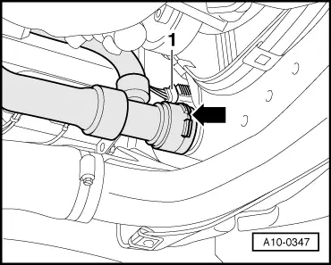

soulmaster3m Opublikowano 1 Grudnia 2016 Opublikowano 1 Grudnia 2016 (edytowane) Jeśli działa na klimie to działa. Wg schematu i manuala 4 piny są w 6 cylindrówkach, ale kto to tam wie. To można go pewnie sprawdzić jak piszą w manualu: W manualu piszą: Checking radiator fan Special tools and workshop equipment required t Auxiliary measuring set -V.A.G 1594 C- Test conditions l Fuse -34- OK. l Radiator fan thermal switch -F18- OK. Test sequence – Unplug electrical connector -arrow- at radiator fan thermal switch -F18-/-F54- at bottom left of radiator. – Switch on ignition. – Bridge contact -1- and contact -2- of connector with test leads from auxiliary measuring set -V.A.G 1594 C-. l Stage 1 of radiator fan -V7- should start up. – Bridge contact -1- and contact -3- of connector with test leads from auxiliary measuring set -V.A.G 1594 C-. l Stage 2 of radiator fan -V7- should start up. If 1st or 2nd fan speed does not run: – Repair wiring connection if necessary. If no fault in wire is detected: – Renew radiator fan -V7-. Chociaż ja się nie do końca zgodzę, że 1 z 2 mostkujesz a później 1 z 3 ponieważ wg schematu: 1 - Masa 3 - Masa 2 - wyjście masy przez czujnik na przekaźnik 1 biegu 4 - wyjście masy przez czujnik na przekaźnik 2 biegu więc po co mostkować 1 z 3 skoro oba to masa. Jeśli schemat jest ok to trzeba sprawdzić miernikiem czy na 1 i 3 jest masa i mostkować masę na 2 i 4 z osobna i patrzeć czy wentylator rusza. Edytowane 1 Grudnia 2016 przez soulmaster3m
