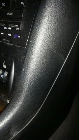

mógłbyś wrzucić foto, jak to wygląda? chciałbym zobaczyć czy ta faktura została zachowana :)
Struktura po malowaniu plastidipem
