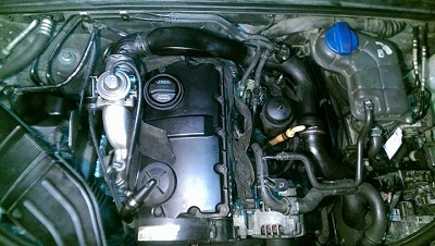

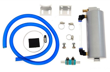

Patryk Lebiedziński Opublikowano 27 Grudnia 2016 Opublikowano 27 Grudnia 2016 Witam, postanowilem zamontowac w mojej audi catch tanka i mam takie pytanie gdzie najlepiej go umiejscowic? Na allegro kupiłem cos takiego: Wymiary to: Średnica: 6,2cm Wysokosc: 16cm dodaje jeszcze zdjecie silnika: Pozdrawiam.
kamil-vag Opublikowano 28 Grudnia 2016 Opublikowano 28 Grudnia 2016 Musisz się wpiąć szeregowo w obwód odmy. Na szybko z google: http://wrzutnik.net/dafota.3.qkc1319299707l.jpg.IMAG9897.jpg http://forum.vw-passat.pl/attachment.php?attachmentid=76927&d=1329648793 http://forum.vw-passat.pl/attachment.php?attachmentid=58794&d=1314810504
Patryk Lebiedziński Opublikowano 29 Grudnia 2016 Autor Opublikowano 29 Grudnia 2016 Nie za cienkie te rurki ? Nie, na zdjeciu rzeczywiscie tak wygladaja, ale wczoraj mi to przyszło i te weze wygladaja wporządku
MemberA4 Opublikowano 29 Grudnia 2016 Opublikowano 29 Grudnia 2016 Na zimę ja nie polecam a tym bardziej jak jeździsz na krótkich odcinkach. Kiedyś sobie zrobiłem OCT u siebie i jak były mrozy ok -15 to mi to zamarzło i prawie cały olej z silnika poszedł mi przez turbo lub pierścienie bo w porę zobaczyłem że chmury dymu za sobą zostawiam Wysłane z mojego ALE-L21 przy użyciu Tapatalka
