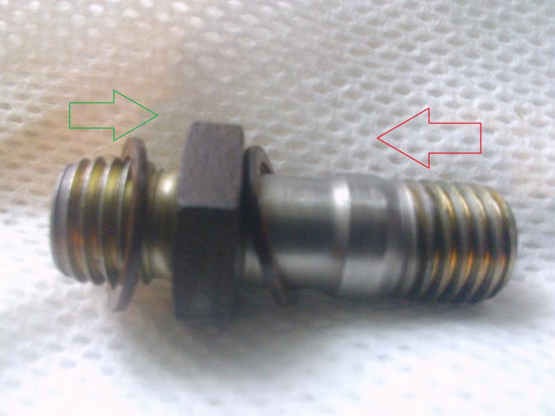

Sprawdź zaworek zwrotny na pompie
http://www.fotem.pl/data/mini/male_e26b844958f2e7fb9777c700aac.jpg
http://forum.vwgolf.pl/viewtopic.php?f=35&t=562737&start=28
