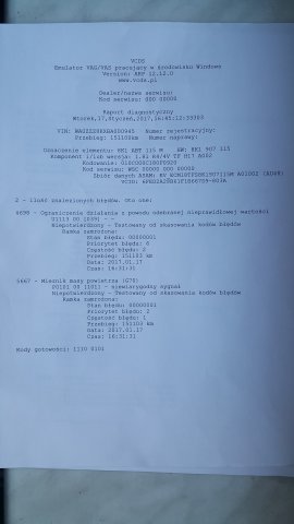

DIAGNOSTYKA SILNIKA
Oznaczenie elementu: 8K1 ABT 115 M HW: 8K1 907 115
Komponent i/lub wersja: 1.81 R4/4V TF H17 A002
Kodowanie: 010C000C180F0920
Kod serwisu: WSC 00000 000 00000
Zbiór danych ASAM: EV_ECM18TFS8K1907115M AOlOOZ (AU48) VCID: 6FED2A28861F1B667D9-803A
2 ilość znalezionych błędów. Oto one:
4698 Ograniczenie działania z powodu odebranej nieprawidłowej wartości 01113 00 [039] ~
Niepotwierdzony Testowany od skasowania kodów błędów Ramka zamrożona:
Stan błędu: 00000001 Priorytet błędu: 6 Częstość błędu: 2 Przebieg: 151103 km Data: 2017.01.17 Czas: 16:31:31
5667 Miernik masy powietrza (G70) P0101 00 [101] niewiarygodny sygnał
Stan błędu: 00000001 Priorytet błędu: 2 Częstość błędu: 1 Przebieg: 151103 km Data: 2017.01.17 Czas: 16:31:31
Kody gotowości: 1110 0101

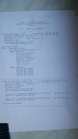

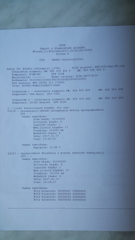

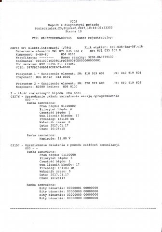

BŁĘDY ABS TO
VCDS Raport z diagnostyki
Wtorek,17,Styczeń,2017,16:43:24:33303
VIN: Numer rejestracyjny:
Adres 5F: Elektr.informacji (J794)
Oznaczenie elementu SW: 8T1 035 652 F Komponent: B-BN-EU H58 0108
Weryfikacja: -------Numer ' _ _ seryjny: 323E.0A7579137 Kodowanie. 010100010206C1FDO3000FOE000000030001
Kod serwisu: WSC 00396 211 174050 VCID: 387FD1748BD19CDE6C3-806D
Plik etykiet: 4E0-O35-6xx-5F.clb HW: 8T1 035 652 D
Podsystem 1 ~ Oznaczenie elementu SW: 4L0 919 604 HW: 4L0 919 604 Komponent: DU6 Basic H43 0306
Podsystem 2 Oznaczenie elementu SW: 8T0 919 609 HW: 8T0 919 609 Komponent: E0380 Bedient H08 0100
03276 Sprawdzanie układu zarządzania wersją oprogramowania
Ramka zamrożona:
Stan błędu: 01100000 Priorytet błędu: 6 Częstość błędu: 1 Wew.licznik błędów: 17 Przebieg: 151103 km Wskaźnik czasu: 0 Data: 2017.01.17
Czas: 16:24:15
Ramka zamrożona: Napięcie: 11.80 V
03157 Ograniczenie działania z powodu zakłóceń komunikacji
000 -  -
Ramka zamrożona:
Priorytet błędu: 6
Częstość błędu: 1
Przebieg: 151103 km
Wskaźnik czasu: 0
Data: 2017.01.17
Czas: 16:24:17
Ramka zamrożona:
Bity binarnie: 00000001 00000000
Bity binarnie: 00000000 00000000
Jeśli potrzebne są dodatkowe informacje, proszę dać mi znać, a je tutaj dodam.
pozdraiwam :)
Ja tu widze tylko blad czujnika G70 w silniku ,natomiast pod Twoim wpisem "Bledy ABS to" sa bledy z MMI a nie ABS ,a to nie ma zadnego wplywu na prace silnika.
Dokładnie.
Brak pełnego scanu auta, do tego jeszcze bez sensu po polsku.

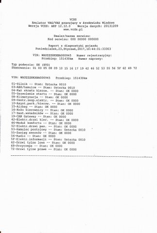

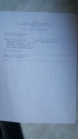

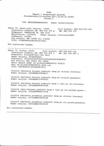

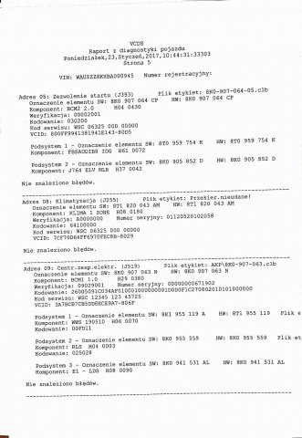

sądziłem, że te dwie kartki wystarczą.

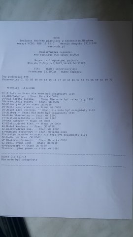

 Dobrze wieczorem dodam pełny skan auta Panowie.
takie dostałem wydruki z komputera, sądziłem, że przydadzą się kartki tylko te z błędami.
dziękuje za zainteresowanie!!! :)
Gdy komputer jest przestawiony na "tryb awaryjny" praca silnika jest równa i nie mam zastrzeżeń. Lecz gdy się skasuje wszystkie błędy w silniku, auto na chwile traci moc,  do czasu gdy nie pojawi się ten błąd na nowo
sądzę, że to jest problem w komunikacji, silnika z komputerem, lecz niestety nie wiem jak to naprawić.

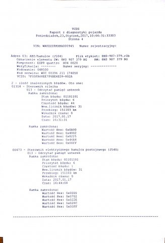

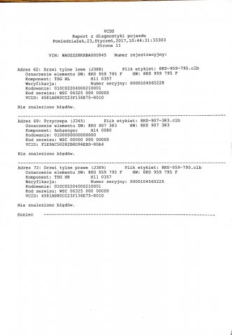

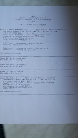

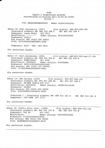

za 3h przygotuje skany całego badania komputerowego

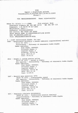

Wydruk z badania komputera, ( prawdopodobnie błąd mechanika, sprawdzanie auta przy wyłączonym kluczyku ) zaś silnik już przy włączonym silniku )
Jest jakiś pomysł, dlaczego taki błąd się pojawił? i jak można go usunąć? silnik nie był ruszany między czasie gdy się pojawił błąd, nikt w nim nie grzebał, i jest w nienaruszonym stanie. Dlatego spodziewam się,
że może być to jakaś mała rzecz. Ale w Samochodzie wszystko jest możliwe!!!!

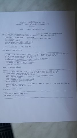

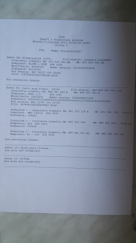

Trzeba zacząć od ponownego pełnego przeskanowania auta.
Nie nazwałbym mechanikiem kogoś kto robi skan na wyłączonym zapłonie.
Edytowane przez komoornik

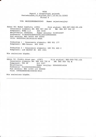

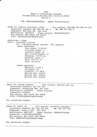

Witam, mam już akutalne skany !!! sytuacja nie zmieniła się
Pozdrawiam
Wszystko się sprowadza do błędów w sterowniku silnika.
Ja bym sprawdził przepływkę. Może padła dlatego zła dawka paliwa, a do tego skakanie obrotów i notlauf.
