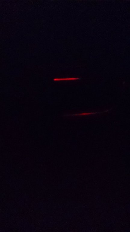

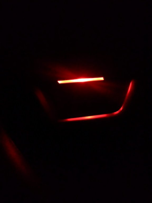

ode mnie dopowiem że dołożył bym mocniejsze diody do podświtlenia klamet bo ori są ledwo widoczne ja taki zabieg przeprowadzałem u siebie wszystko jest w moim temacie jak byś chciał zobaczyć jak świeciło a jak świeci teraz :D nice work
Dzięki za info :) też w cieplejsze dni się chyba w to pobawię, a jak nie wyjdzie to kupi się z B7 [emoji14] a sam czarny plastik nie wyglądał dobrze po zdarciu gumy ?
9 godzin temu, kamil-vag napisał:
Dzięki za info :) też w cieplejsze dni się chyba w to pobawię, a jak nie wyjdzie to kupi się z B7 emoji14.png a sam czarny plastik nie wyglądał dobrze po zdarciu gumy ?
Brak polysku mocno sie odroznial lepiej wyglada pomalowany
Dasz linka? Zobacze moze i ja zmienie
a więc tak tak świeci ori dioda :
a tak świeci dioda którą zamontowałem :
i link do aukcji na allegro :
http://allegro.pl/ShowItem2.php?item=6925142654
