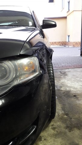

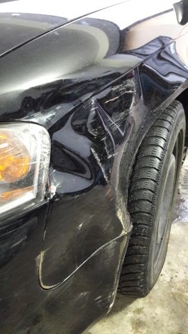

Pepis85 Opublikowano 2 Lutego 2017 Opublikowano 2 Lutego 2017 Witam, chciałem się dowiedzieć ile plus minus wyjdzie mnie naprawa tych uszkodzeń? Wiadomo błotnik do wymiany, gdzie taki szukać? Na allegro? Szukać już w kolorze czy do malowania? Gorzej co z lampą robić? Wszystko działa tylko klosz popękał (bi xenon skrętny). Czy idzie wymienić sam klosz? Pozdrawiam.
tazzi Opublikowano 2 Lutego 2017 Opublikowano 2 Lutego 2017 (edytowane) Co do kloszy spokojnie wymienisz tylko nie wiem czy znajdziesz klosze (nigdy nie szukałem to nie wiem) błotnik poszukaj w kolorze na pewno w dobrej cenie znajdziesz Co do cen klosz pod xenon znalazłem za 140 zł , co do błotnika ceny wahają się od 100- 250 więc coś dla siebie znajdziesz , tragedii nie będzie cenowo Edytowane 2 Lutego 2017 przez tazzi zebranie paru informacji
hak64 Opublikowano 2 Lutego 2017 Opublikowano 2 Lutego 2017 A dlaczego taką szkodę chcesz naprawiać na własną rękę? Jeśli z własnej winy - to AC, jeśli ktoś Cię tak urządził - to OC sprawcy. Nawet jeśli zderzak zakwalifikują tylko do naprawy (jeśli nie ma pęknięć urwanych zaczepów, czy ułamanych ślizgów), to masz do wymiany błotnik, elementy nadkola (pewnie popękały) i reflektor. Dolicz do tego lakierowanie tych elementów i cieniowanie elementów sąsiadujących. Szkoda wyliczona programem eksperckim może przekroczyć 5 tyś.

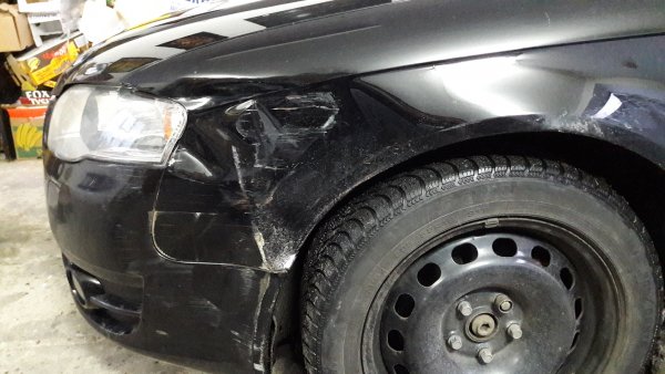

Pepis85 Opublikowano 3 Lutego 2017 Autor Opublikowano 3 Lutego 2017 (edytowane) No jak już to zrobię to na pewno sprawdzę. Jutro dopiero zrobię dokładniejsze oględziny, bo dziś jeszcze do pracy na noc więc nic nie ruszałem. Zauważyłem, że lampa świeci dużo wyżej niż wcześniej. Jutro porobię fotki to Wam prześlę, widać było że uchwyt lampy górny był pęknięty ale nie do końca. Muszę tą lampę jakoś podleczyć ponieważ 15.02.2017 mam przegląd i nie wiem czy przejdzie mi to. Błotnik to tam pikuś, martwi mnie ta lampa. Jest jakaś firma, czy ktoś kto wymieniłby mi ten klosz? Czy pozostaje tylko szukać używanej ? Czy ktoś jest w stanie podać mi jaki mam kod lakieru po numerze vin? Nie mam wlepy w kole zapasowym nr. vin WAUZZZ8E76A007691 Edytowane 5 Lutego 2017 przez Pepis85
Pepis85 Opublikowano 5 Lutego 2017 Autor Opublikowano 5 Lutego 2017 Przepraszam z góry, że post pod postem, ale mam do Was parę pytań: 1. Znalazłem taki klosz do lampy (http://autolampy.bazarek.pl/opis/9044208/audi-a4-b7-lewy-klosz-xenon.html) Czy jest wielki problem z jego wymianą? Czytałem, że 10 min. w piekarniku przy 80 stopniach i podobno ładnie schodzi. Prosiłbym o jakąś fotorelację z takiego zabiegu. Jeśli już uda mi się go zrobić to przy okazji chciałbym pozbyć się pomarańczowych kierunkowskazów. Wystarczy jak usunę tylko to pomarańczowe szkiełko i założę białe żarówki? Tak wyczytałem, bo podobno ciężko dostać te białe szkiełka? 2. Druga sprawa to pytanko o błotnik. Chodzi mi o jego wykręcenie. Wiadomo są śrubki z góry, przy zderzaku i od strony drzwi, ale chodzi mi o to czy jak są jakieś przy samym progu to jak je wykręcić? Zaznaczyłem na fotce o co mi chodzi. Pozdrawiam.
jaro36 Opublikowano 5 Lutego 2017 Opublikowano 5 Lutego 2017 nie lepiej poszukać błotnika w kolorze nadwozia,jeżeli nie masz wklejki to zobacz w dokumentach i tej grubej książce opisującej twój model auta ,tam też powinna być wklejka..co do kolizji to miałem bardzo podobną,jedynie błotnik i lampa,błotnik kupiłem oryginał uzywany dobrany pod kolor auta i to była dobra decyzja bo idealnie pod pasował i zlał się z resztą auta,jak kupisz zamiennik do malowania .to raz że może nie pasować idealnie a dwa że po malowaniu będzie różnica ,chyba ze dobrze wycieniują z błotnikiem ,ale ogólny koszt nawet 3 razy większy niż zakup używki pod kolor..
