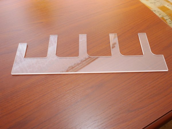

witam ,czy tylko suwmiarką jest możliwość osadzenia pompowtrysków w naszych tdi ? Bo nie mam dostępu do suwmiarki takiej dużej ,a zamawiać specjalnie za 200zł to mija się troche z celem ,aczkolwiek w ostateczności będę zmuszony .
jakoś pomierzyć ustawienie wtryskiwacza trzeba. można suwmiarką, można gotowym przyrządem, a można sobie zrobić samemu.
a masz jakiś pomysł ,na zrobienia takiego czegoś ?
Kolega Endrio takie coś wykonał z plexi , może ma dokładne wymiary jeszcze ;) Musisz zapytać...
Robią też coś takiego:
