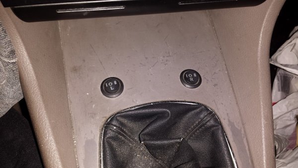

Witam , kupiłem A4B5 1.8T i nie wiem co to za przełaczniki przy lewarku zmiany biegów . Czy to sa fabrycznie montowane wył. czy ktoś wstawił sobie sam , z Niemcem trudno sie rozmawiało jak kupowałem i w końcu mi tłumaczył coś po niemiecku ale i tak nie zrozumiałem . Pozdrawiam

Po oznaczeniach widać że coś lewa/prawa ale co to nie wiem nie spotkałem się z takim czymś :D może światła ? nie klikałeś ? nie dzieje się nic jak klikniesz ?
Fabryczne to to nie jest ;)
Dopiero kupiłem jeszcze nie ogarnąłem :-) próbowałem przełączać ale nic się nie działo . Dzięki za odpowiedzi będę zmieniał tunel na 2 din to obczaję do czego to podłaczone .
Masz d0łożone grzanie foteli. Zobacz pod fotelami czy nie wiszą tam ponadplanowe przewody

Tak myślałem że to grzanie ale muszę zobaczyć pod fotele bo przełączając nie grzały

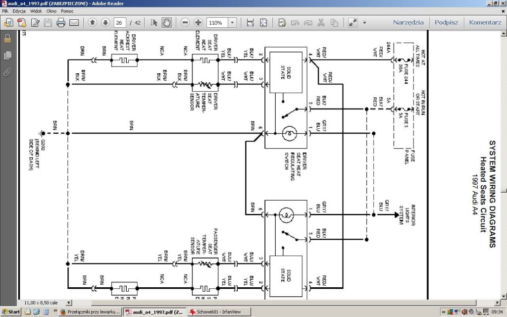

może schemacik podgrzewanych foteli, w razie całych schematów na na priv
Edytowane przez Alfi
Dzięki . A jak to się ma do schematu który zamieściłem poniżej , mata i termistor jest inaczej podłączone ? i pytanie mam fotele i trzy kostki która do czego ? może jakiś opis pinów w kostkach tak prosto jak na tych schematach które zamieściłem , podobno jak kupowałem fotele facet wspomniał coś o pompowanych lędzwiach że są w tych fotelach bo trochę dużo pinów jak na samo grzanie ?

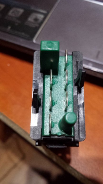

Czerwona wtyczka to zasilanie fotela - np. do regulacji elektrycznej lędźwi
Czyli zielona do grzania , hmm czyli mam regulację lędzwi ? jak to działa bo nigdy nie miałem w fotelu tej regulacji jakiś przełącznik do tego specjalny ?
Edytowane przez Krzysiek Krzysztof
Tak zielona grzanie , do lędźwi będzie przycisk na boku

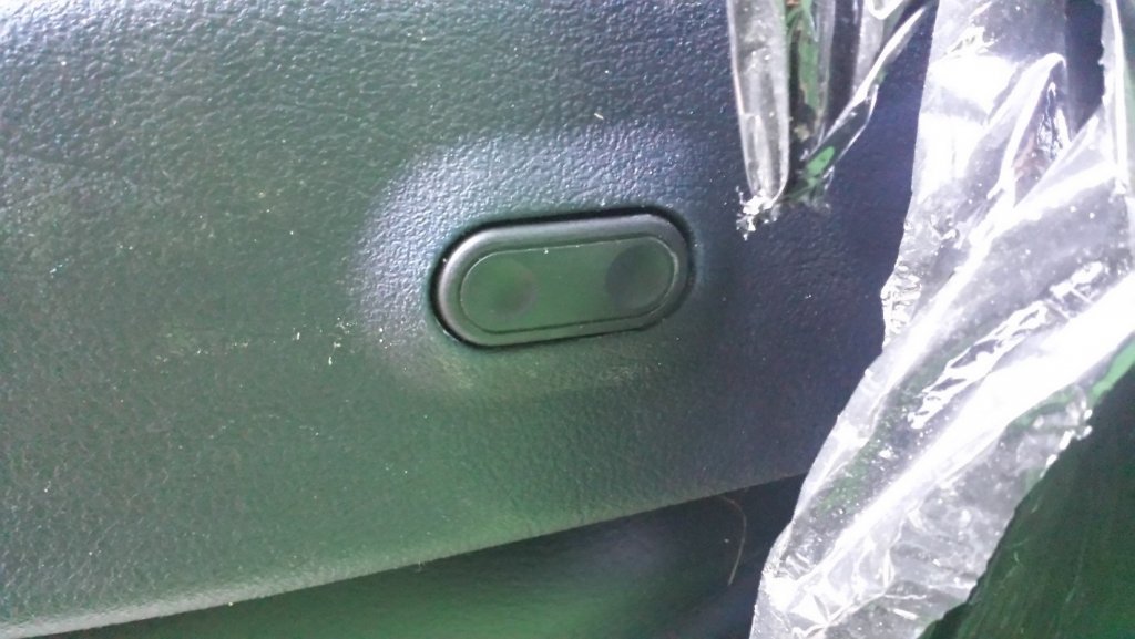

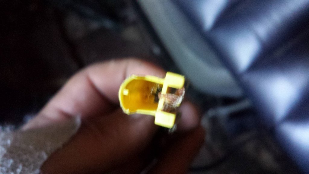

Dziwny przełącznik mam przy fotelu powinien być chyba taki krzyżyk a jest prosty i jeszcze z tylnej kanapy wychodzi przewód zakończony wtyczką żółtą co to może być ?

Tak to są lędźwie , ta żółta wtyka to napinacz środkowego pasa w kanapie
