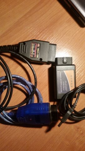

Witam kupiłem niedawno Audi a4 b5 ale dostałem jeden kluczyk więc postanowiłem kupić kluczyk i zaprogramować . Niestety nie mam pinu więc kupiłem kabel vag k can commander ale nie lączy z autem zresztą mam 3 rożne kable i lipa wszystko w kompie ustawiam dobrze Win xp stery ok porty zmienione na com1 i reszta git ale na żadnym kablu nic . Posiadam też Volvo s60 i tam wszystko chula aż miło a tu lipa .  Może coś jest z obd nie tak czy da się to sprawdzić miernikiem jakieś napięcia czy coś?20170210_221254.jpg

tak jak poczlączam sie kablem vag commander to zapala się dioda. dwa pozostałe dioda świeci się przed podłączeniem ale jak podłączam się kablem elm 327 to po podłaczeniu i próbie połączenia zaczynają mrugać jeszcze trzy diody ale brak połączenia. Dobra idę pomierzyć napięcia w obd i sprawdzę bezpiecznik

Odłączyłem wtyczkę od pompy abs i eureka połączyłem się odczytałem pin z licznika i jest git w vagu natomiast widzi interfejs ale nie łączy ze sterownikiem pojazdu szuka szuka i lipa może jakieś propozycje ? znowu mam coś odłączyć radio mam ori
