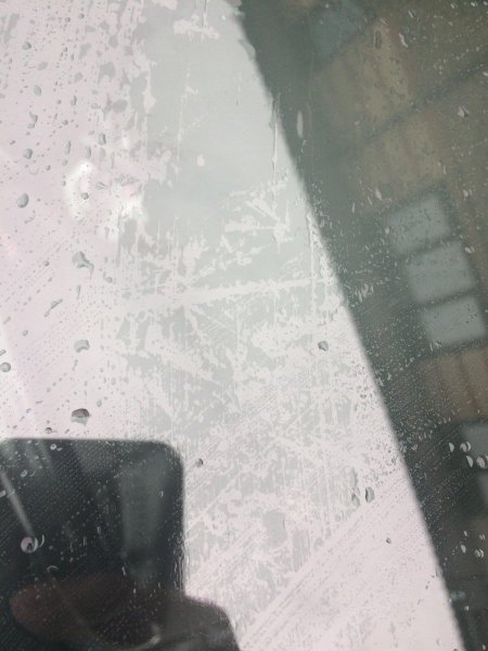

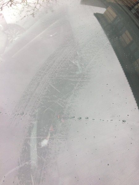

Witajcie,
Czy ktoś wie co to jest na szybie że wydaje się ona jakby tłusta? Wycieraczki wymieniłem 2 razy i wciąż pozostaje na mokrej szybie take ślady. Ręcznie myję szybę i równie to samo.
Wymieniłem płyn do spryskiwaczy na Prestona - niby dobra marka ale po 2 tygodniach prawie żadnych zmian. Nigdy wcześniej w życiu takiego problemu nie miałem. Szyba jest ciągle nie czysta co mnie strasznie drażni.
Zaznaczam że szyba nie jest uszkodzona, nie jest to oryginal Audi ale nie ma żadnych pęknięć.
Ta smuga w deszczowy dzień organicza moją widoczność co w połączeniu z zimową porą jest szczególnie niebezpiecznie.

Przeleć specyfikiem do polerowania szyb np. GTechniq G4.
A mycie plynami typu Clin lub Window nie pomaga ?
Próbowałem z zwykłym płynem do mycia szyb, nie pomaga :(
https://www.amazon.co.uk/gp/product/B00ASK0FCA/ref=oh_aui_detailpage_o00_s00?ie=UTF8&psc=1
Kupiłem taki środek i też nie pomogło.
Użyj do wycierania papierowy ręvznik i powinno pomoc
Wyglinkuj, spróbuj też IPA,
Do szyb najlepszy i najtańszy jest tlenek ceru, tutaj masz np. produkowany u mnie w mieście http://www.sklep.biomus.eu/pl/19-tlenek-ceru
