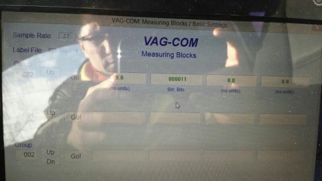

A po tych forach widać że coś jest nie tak z softem czy szukać coś dalej
Powiem tobie, że ja też walczyłem swego czasu najpierw z brakiem tempomatu, potem po usunięciu usterki z brakiem zasilania wentylatora klimatyzacji z jego ciągłym chodzeniem na wysokich obrotach po włączeniu zapłonu. Po żmudnych i dociekaniach doszedłem , że tempomat się uruchamia na VAG-u, wszystkie przyciski reagują na zwiększenie prędkości, zmniejszenie, pokazuje prędkość w okienku w czasie jazy, ale tempomat nie utrzymuje prędkości. Doszedłem do wniosku , że po prostu to może być wina źle dobranego softu. Umówiłem się w firmie na sprawdzenie czy aby tu nie tkwi problem.  Po sprawdzeniu okazało się, że miałem program od wersji bez tempomatu z manualną klimą ( stąd ten ciągle pracujący wentylator). Po uporządkowaniu bałaganu wszystko gra i buczy.
U mnie w drugim okienku po włączeniu pojawiała się tylko jedna jedynka (zdjęcie jest z prawidłowo działającego tempomatu po włączeniu)

U mnie wszystko OK tylko tempomat nie chce działać

Seryjnie nie miałem tempomatu zmieniałem kiere moduł to przy okazji tempomat dołożyłem i niby wszystko działa a nie chce się włączyć
Osoba która robiła mi program mówi że oni nic nie zmieniali w sterowniku i do tempomatu nic nie mają
To gdzie jeszcze szukać dlaczego nie działa tempomat ?
To gdzie zmieniali jak robili program? w liczniku? :grin:
Edytowane przez Łukasz13
ehheh
tak mi odpisali
Witamy, jakie auto? Z tempomatem nic nie robimy w żadnym aucie, zostaje tak jak było w serii
Gdzie dalej szukać ?
Możliwe że seryjnie nie obsługuje ?
Jaki masz moduł ??
Moduł z końcówką F   i z końcówką S nie obsługują tempomatu.
