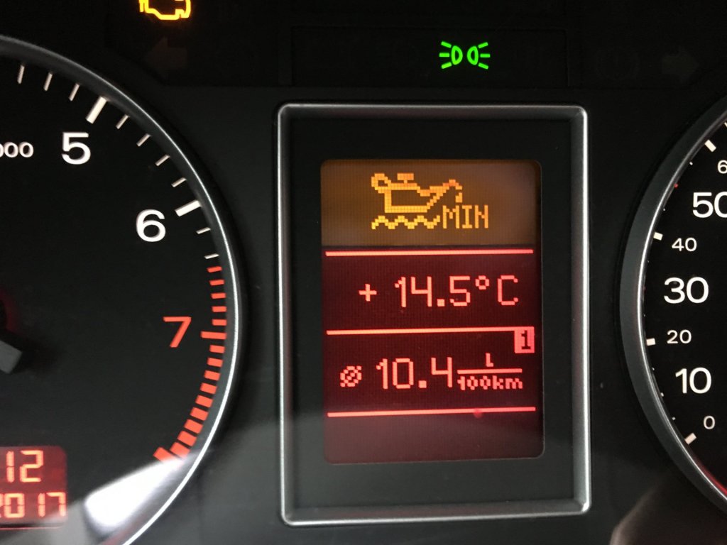

Cześć, mam podobny problem. Zrobiłem miesiąc temu wymianę oleju z płukanką liquimolly. Zalany jak zawsze motul x-cess 5w40. Od niedawna pojawia się żółte oil min, czasem po kilkunastu minutach jazdy czasem później. Na bagnecie olej jest. Ostatnio na trasie ponad 200km kontrolka zdążyła się zapalić i zgasnąć. Wczoraj wyskoczyła po ok 15km. Co mam z tym zrobić ?
sprawdź na przyszłość czy dasz radę skasować oil mini otwarciem maski u mnie tak było to po jakimś czasie zaczeło palić się na stałe oil sensor wymiana na ori używkę pomogły

Panowie, notorycznie ta lampka mi wyskakuje, po przejechaniu kilkunastu/kilkudziesieciu kilometrow.
Kiedy sie zatrzymam, otworze maske i wyciagne i wloze bagnet, to ikonka znika na kolejne kilometry. Stan oleju jest ok, a nic innego, czy to zgaszenie, samo podniesienie maski czy dolanie oleju nie pomaga w zniknieciu tej kontrolki, musze wyciagnac i wlozyc bagnet... zglupialem, czy to wlasnie wina czujnika oleju, czy cos wiecej??
