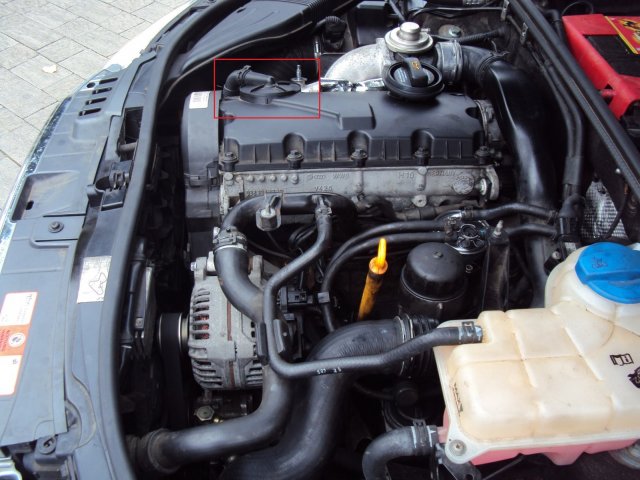

kuba84 Opublikowano 27 Lutego 2017 Opublikowano 27 Lutego 2017 19 minut temu, bobik789 napisał: dekiel zamienilem A sprawdzałeś czy odma jest drożna w dwie strony ?
bobik789 Opublikowano 27 Lutego 2017 Autor Opublikowano 27 Lutego 2017 (edytowane) 6 minut temu, kuba84 napisał: A sprawdzałeś czy odma jest drożna w dwie strony ? Dymk leci jak zatkam to odpuszcza odma Edytowane 27 Lutego 2017 przez bobik789
kuba84 Opublikowano 27 Lutego 2017 Opublikowano 27 Lutego 2017 (edytowane) Sprawdź czy jest drożna w dwie strony. Jak to sprawdzić ? Dmuchnij w odmę i spróbuj zassać. Będziesz wiedział czy jest drożna Dekiel założyłeś z 2.0 TDI ? Jeśli tak to na 99% to będzie przyczyną. W ostatnim czasie wymieniłem z 6-7 dekli w 2.0 TDI. Problem z puszczaniem oleju z turbo nie wrócił ... Edytowane 27 Lutego 2017 przez kuba84

kuba84 Opublikowano 27 Lutego 2017 Opublikowano 27 Lutego 2017 Nie musisz. Zdejmij tylko przewód który idzie z odmy do dolotu turbo, trochę gimnastyki i "dmuchnij" i spróbuj zassać. Jak nie będzie droży kup pokrywę z AWX AVF i zapomnisz o problemie.

kuba84 Opublikowano 27 Lutego 2017 Opublikowano 27 Lutego 2017 Założyłeś z 2.0 TDI ... weź w rękę swój stary dekiel i porównaj z deklem z 1.9 TDI AVF/AWX ... Jak nie "pomacasz" to nie zrozumiesz. Najpierw sprawdź drożność w dwóch kierunkach ... 2minuty roboty, później się zastanawiaj co dalej. Wszystko w temacie.
bobik789 Opublikowano 5 Marca 2017 Autor Opublikowano 5 Marca 2017 Witam sprawdziłem odme dmuchne w odme wraca czy tak powino być? odkeciłem tłumnik od turbiny od strony wydech olej idzie na wydech
Sebulo Opublikowano 5 Marca 2017 Opublikowano 5 Marca 2017 Panowie pytanie, a pokrywa z AWX/AVF pasuje do BRE?
moniuh Opublikowano 5 Marca 2017 Opublikowano 5 Marca 2017 z tego co widze w etce to rozne pokrywy, do BRE szukaj z silnika 16V, np BRD, BRE BLB itp
Musashi Opublikowano 6 Marca 2017 Opublikowano 6 Marca 2017 pokrywy sa zamienne tylko pomiedzy jednostkami 8V, podobnie pomiedzy 16V. jednak z 8V do 16V nie pasują.
