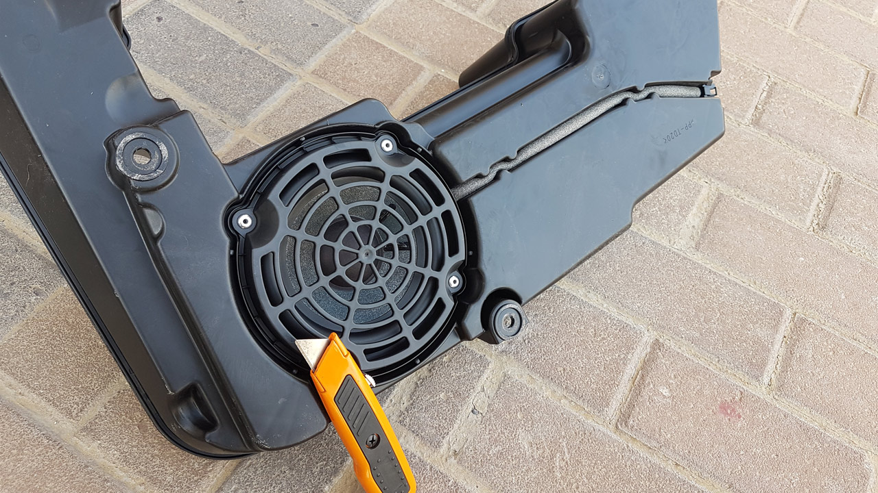

W końcu pozbyłem się tego pierdzącego "subwoofera", który ktoś dorzucił do zestawu chyba tylko dlatego, żeby dobrze w specyfikacji wyglądało... Wyjąwszy spróbowałem posłuchać raz jeszcze muzyki - moje ucho nie stwierdziło braku. Serio, ten seryjny subwoofer można chyba tylko "poczuć" kładąc na nim rękę, bo nie słychać go wcale...
Ale... było minęło:

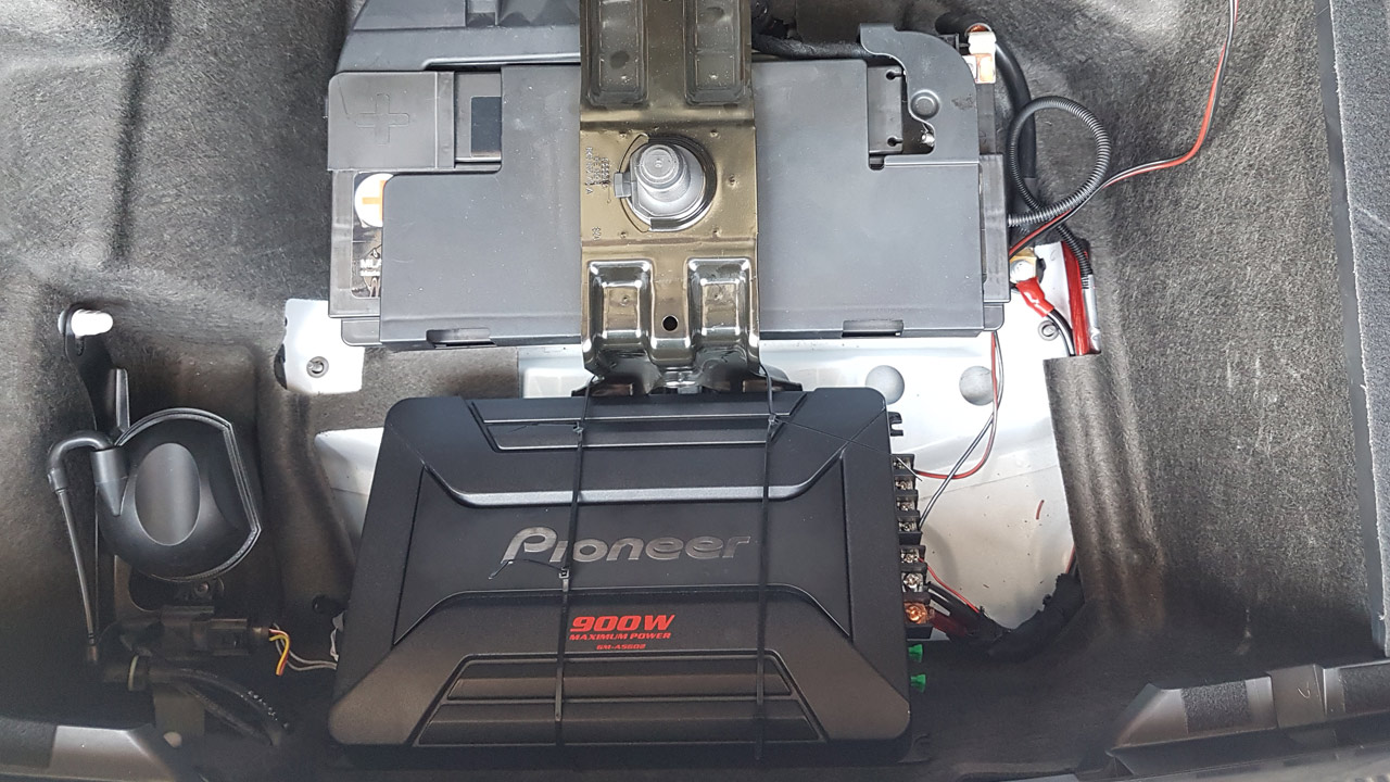

Tylko co z tego... postanowiłem tym razem pójść grubo (grubo albo wcale?) i zamówić coś, co ma w mostku 450W przy 4 Ohmach... GM-A5602 Price performance tego wzmacniacza krzyczał: "bierz to, idioto, nawet jak głośnik będzie trochę za mały".
No i się przeliczyłem. Bo gabaryt wzmacniacza uniemożliwia zrobienia tego, co ten gościu...  Nie wlazło... kombinowałem pod różnymi kątami, ale nie dało rady.
W końcu poszedłem po rozum do głowy i wrzuciłem wzmacniacz na "płasko" przy akumulatorze. Póki co zrobione jest na patentach "trytrytki Tuning". Jutro postaram się jakieś porządne taśmy dorwać żeby to w miejscu umocować, póki co będzie prowizorka. Kable dociąłem na styk, idealnie się pochowały pod wykładziną.
Zasilanie pociągnięte bezpośrednio z akumulatora - pod tym względem jest to super wygodne, że nie trzeba nic pruć ani ciągnąć kabli spod maski, przez grodź, pod dywanami, w progach, do tego pamiętać, żeby zasilanie puścić po jednej stronie, a sygnał z radia po drugiej ... uff... mój pierwszy samochód, gdzie montaż wzmacniacza zajął mi tak mało czasu! Remote za to pociągnąłem niestety z zapalniczki w prawym boczku (żaden z bezpieczeników w bagażniku nie pasuje jako "remote", bo wszystkie mają +12 na stałe). A sygnał radia powinienem wyrwać z oryginalnej wiązki - kolory opisane w tym linku, ale leń mnie dopadł i podpiąłem się bezpośrednio do "wysokiego" wyjścia z wtyczki oryginalnego subwoofera.

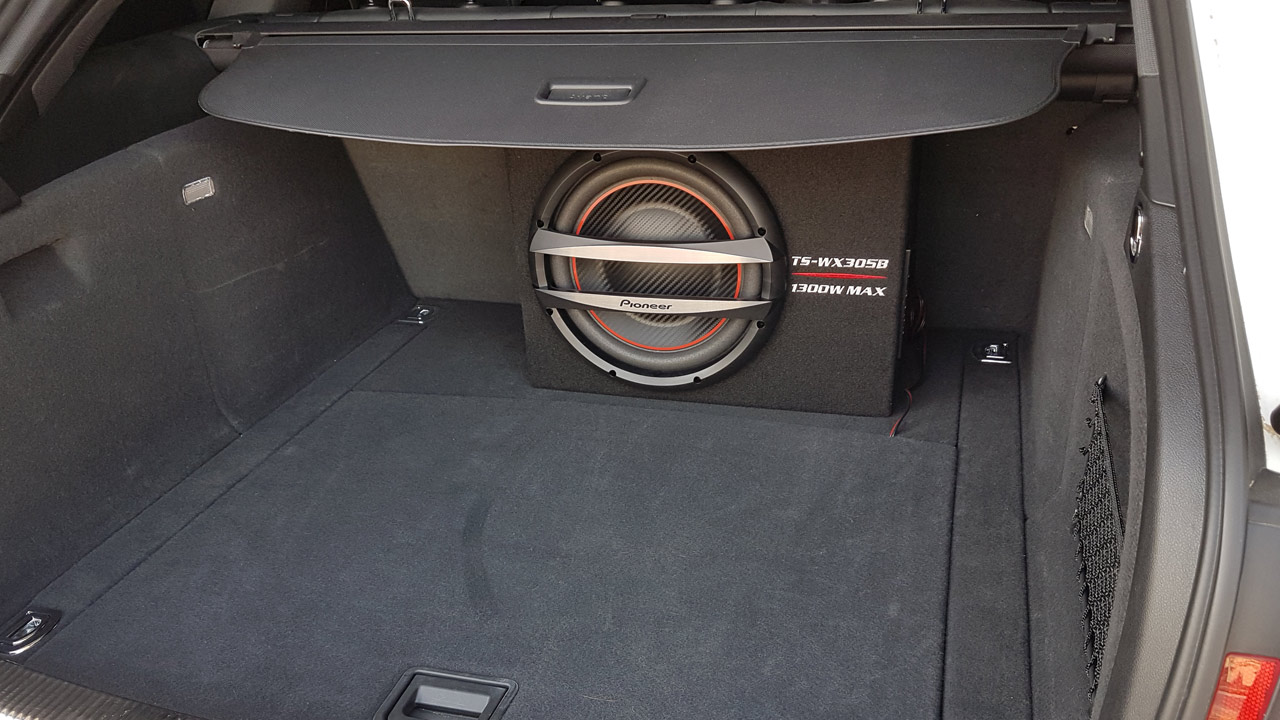

Głośnik 30cm w obudowie z bass reflexem, 350W (TS-WX305B). Trochę czasu zajęło dobranie odpowiedniego miejsca w bagażniku - zadziwiające jak zmienia się akustyka w zależności od ustawienia głośnika... nigdy nie zwracałem na to uwagi, bo zwykle w aucie lądowały gotowe kit-y, a do RS4 nie ma nic sensownego na rynku. Jest więc skrzynia... idealnie wpasowana poniżej stalowej rolety, ustawiona centralnie. Po kilkunastu rundach dookoła samochodu (otwórz klapę, wysiądź, ustaw, zamknij, wsiądź, słuchaj, otwórz klapę...), najlepsze brzmienie (dla mnie) ma jednak skrzynia ustawiona centralnie z zatkanym bass reflexem (mogę sobie pozwolić, bo wzmacniacz ma górką 100W, które robią fajne ciśnienie jak się słucha muzyki z "szybkim" basem - bass reflex się do takiej muzyki nie nadaje, niestety...).
Jak zakończę przygodę z RS4, to mogę wszystko wyjąć i włożyć OEM - nie będzie nawet śladu.

Fajnie ze próbujesz zrobić cos z dźwiękiem ale skrzynia w bagaju niczym stara Honda civic? Jakos mi sie to nie widzi :P ale ty masz być usatysfakcjonowany :)
Jak to się ma do tej praktyczności auta względem tego Golfa?
a jaka alternatywa? zabudować to się nie da, bo nie ma gdzie (chyba że chcesz mieć głośnik pokroju tego pisklaka co tam był), a skrzynia... nie wiem co powiedzieć... przecież ani tego nie słychać na zewnątrz auta, ani nie widać... a gra bardzo miło (serio, mam się tłumaczyć, że lubię mocne brzmienie?), a jak trzeba rower przewieźć, to zawsze można wyjąć.

Wzmacniacz zamontowany... na duże trytrytki. Ale nie ucieknie już nigdzie... ;)
No i jeszcze raz widok na tą znienawidzoną skrzynię godną hondy civic...

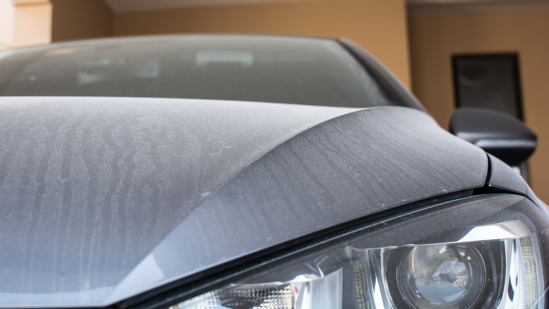

A przedwczoraj umyty golf:
(co wy wiecie o kurzu... ;) ) Na szczęście żona wraca w piątek, to zacznie dbać o autko...
