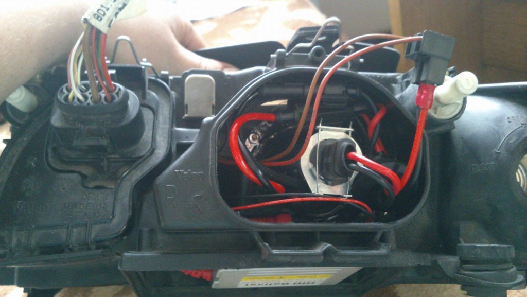

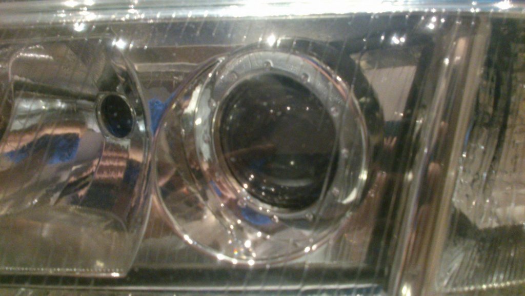

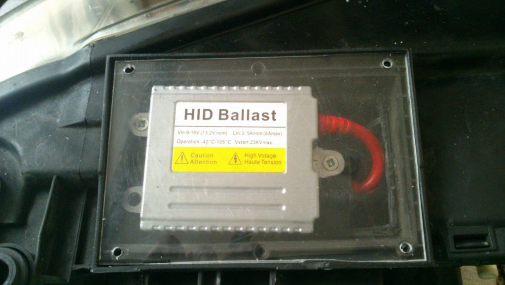

Ja sam sobie zrobiłem, koszt 250zł :) Może nie oryginał bix ale zawsze coś :)
ciekawe rozwiązanie adaptera do projektora.co to za sprzęt?daj foto jak to świeci
Soczewka to Mini H1 Bixenon. Wczoraj dopiero wrzuciłem lampy na auto. Muszę ustawić, bo święcą jak chcą, a dzisiaj nic z autem nie robię. Ale po krótkim nocnym przejeździe muszę powiedzieć że robią robotę. Na nieoświetlonym odcinku w nocy, jak włączyłem długie (soczewka + żarówka) to brakło prostej żeby zgubić zasięg oświetlenia. Moim zdaniem szkoda ładować 1500zł za lepsze bixy do tego auta, jak można to zrobić samemu za 250zł.

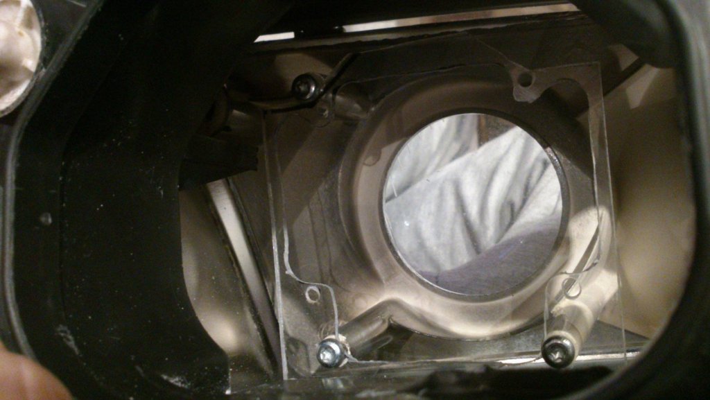

no i te dużo łatwiej zrobić.nie trzeba powiększać otworu na soczewkę i rozklejać lampy.ale jak sam robisz bixy to na markowych gratach też tak dużo nie wyjdzie.po 1500zł  to bi ledy chodzą
masz kolego wymiary tego adaptera ale chodzi mi o oryginalne rozmieszczenie otworów - żeby sobie to wcześniej przygotować bez wyciągania lampy.
prosze, wystarczy poszukać ;) podany rozmiar kwadracika w środku, musi odpowiadać idealnie wymiarom w realu. Ale jakbym miał teraz robić, to olałbym ten adapter i kupił uniwersalny zestaw montażowy
