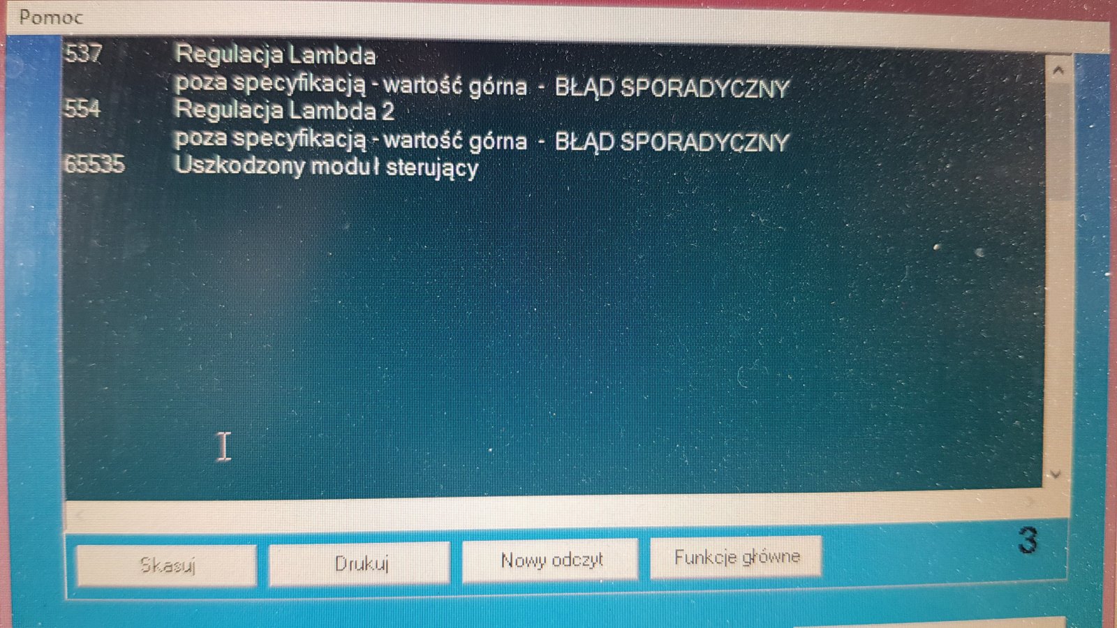

denveco Opublikowano 23 Sierpnia 2020 Opublikowano 23 Sierpnia 2020 (edytowane) No i jak problem rozwiązany?? Bo ja mam podobnie, że mi obroty weszły na 17000 obrotów i się tak trzymają. Program jaki dysponuję to Polski Bag 4.9 i błędy w silniku jakie ma to: Dodam jeszcze, że wymieniłem silniczek krokowy. Wcześniej obroty miałem na 3.5 tyś. Ale te 1.7 tyś to nadal za dużo. Ktoś miał podobny problem albo czy z tych błędów coś może być powodem , że są takie obroty?? Dodam, że jak kasuje błędy to niby wszystko znika ale gdy podpinam VAG to w błędach mam tylko: 65535 - Uszkodzony moduł sterujący. A po odpaleniu nadal obroty trzyma na poziomie 2000. Edytowane 23 Sierpnia 2020 przez denveco
