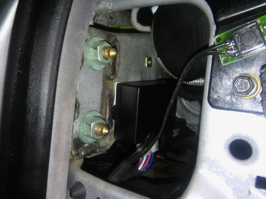

Magik123 Opublikowano 30 Kwietnia 2017 Autor Opublikowano 30 Kwietnia 2017 (edytowane) Ciag dalszy.... Wymieniony olej w skrzyni i dyfrze na Valvoline 75W90 Wyczyszczona pokrywa zaworów, choć chyba juz ktoś ją czyścił jak i miskę, ja tylko poprawiłem i dałem nową uszczelkę Ogarnięte spryskiwacze lamp, wymieniony silniczek Naprawiony zapchany tylny spryskiwacz, całość w ładnym stanie, bałem sie że może już przerdzewiała rurka, połączenie pod dywanem zrobione tak aby już sie nie rozłączyło. Wyczyszczone mikrostyki drzwi kierowcy, zostało jeszcze zrobić w drzwiach pasażera Nowa przepływka Bosch Do wymiany został mi jeszcze dolny lewy zawias w drzwiach, ale już leży gotowy do wymiany i czeka na lepszą pogodę Osłona przegubu wewnętrznego tylnego też czeka, bo brak czasu Fis też juz czeka na wymianę, akurat z tym się cieszę bo mam kumpla który ogarnia takie rzeczy za free Do poprawy mam mate w fotelu kierowcy bo grzeje tylko na bokach, ale to tez sie niedługo ogarnie Edytowane 30 Kwietnia 2017 przez Magik123

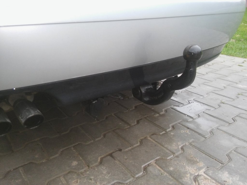

Magik123 Opublikowano 14 Listopada 2017 Autor Opublikowano 14 Listopada 2017 W ostatnim czasie wpadły Nowa kompletna odma, uszczelki, oring chlodnicy oleju Nowe przeguby wału napędowego oraz osłony Nowe silniczki spryskiwaczy lamp i szyb Zimówki Debica Frigo HP2 Palniki ksenonow 4300K Hak Westfalia z ori instalacją Moduł świateł dziennych

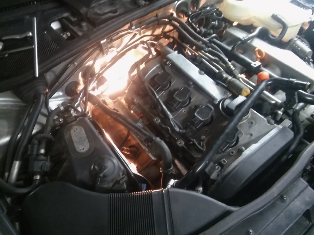

Magik123 Opublikowano 19 Listopada 2017 Autor Opublikowano 19 Listopada 2017 (edytowane) Wczoraj wymieniony w końcu łańcuch rozrządu i ślizgi napinacza, obyło sie bez rozpinania paska. Wreszcie cicho i nic nie dzwoni, a i silnik zrobił się troszke jak by elastyczniejszy. Co ciekawe w opakowaniu SWAGA okazało się że jest łańcuch IWIS. Założone też nowe symeringi i uszczelka pokrywy. Edytowane 19 Listopada 2017 przez Magik123

Magik123 Opublikowano 1 Grudnia 2017 Autor Opublikowano 1 Grudnia 2017 (edytowane) Wczoraj zmieniony rozrząd z pompa doltz, dodatkowo nowa rolka napinacza klimy i pasek napedu osprzęt. Edytowane 1 Kwietnia 2018 przez Magik123

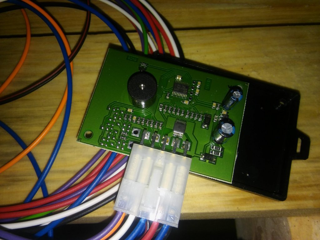

Magik123 Opublikowano 4 Grudnia 2017 Autor Opublikowano 4 Grudnia 2017 (edytowane) Wreszcie założona instalacja do sterownika, sterownik, spiete wszystko na ori wiązkach, zamontowany tylny czujnik i wiazka do niego . Zakupione nowe mocowanie do tylnego czujnika (ma być ori jak fabryka). Edytowane 1 Kwietnia 2018 przez Magik123

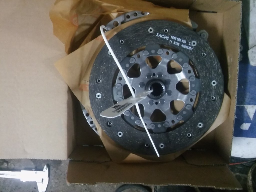

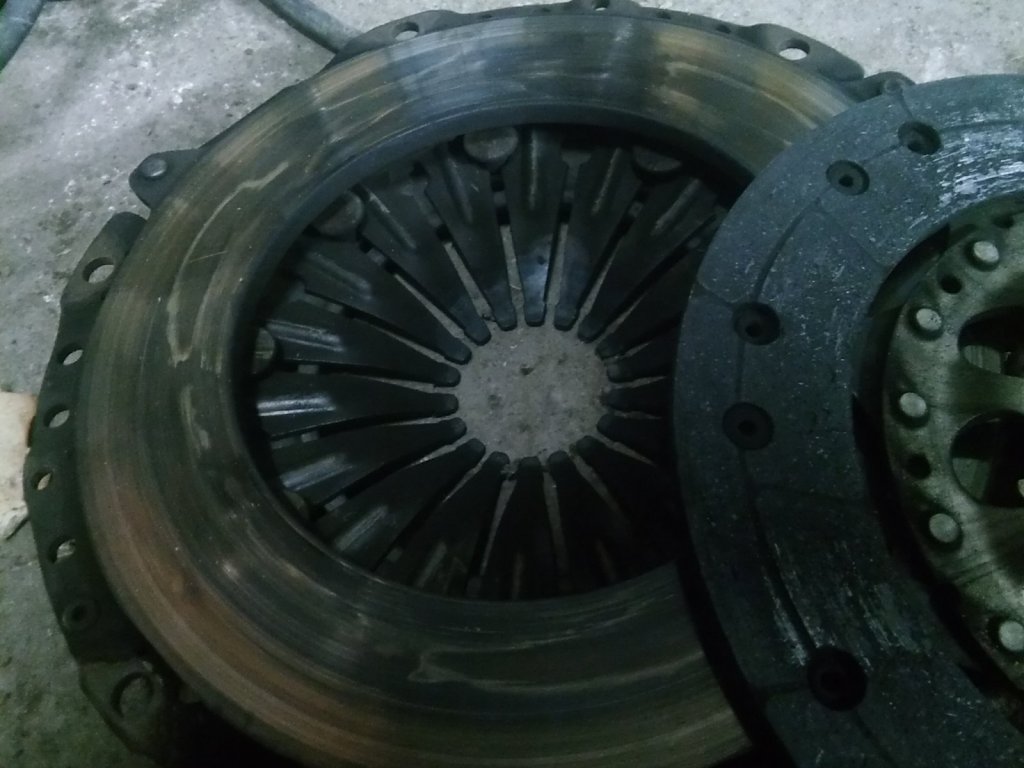

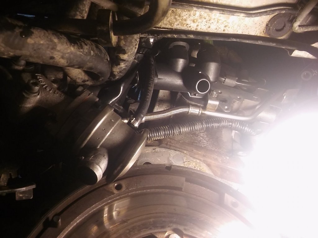

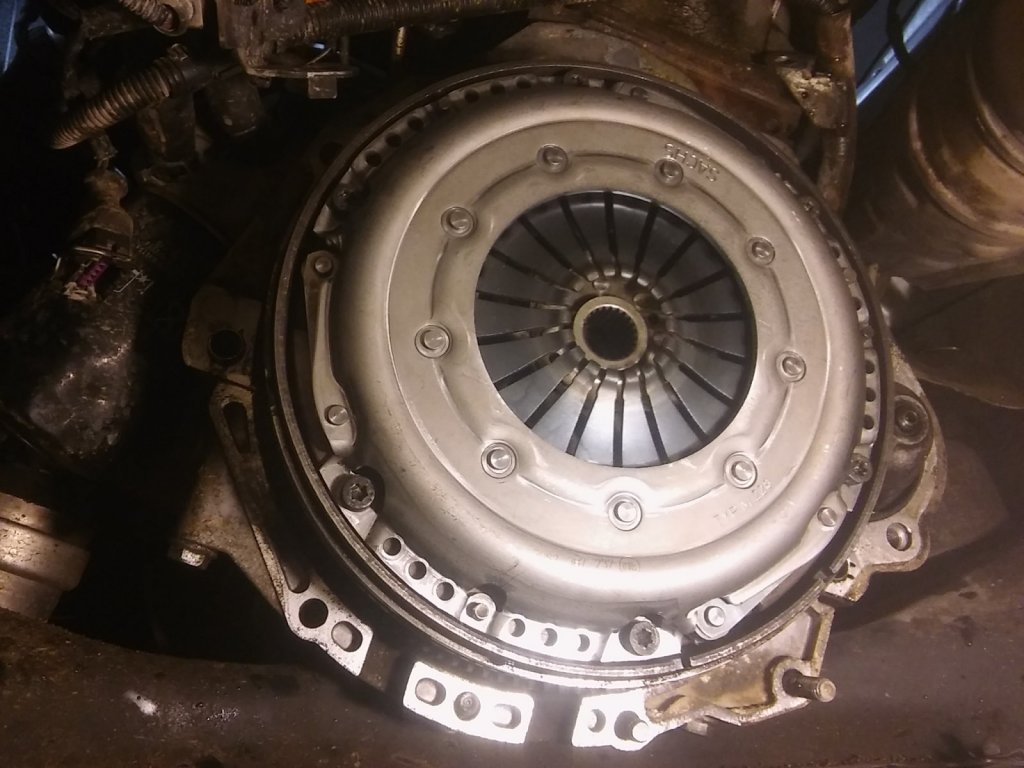

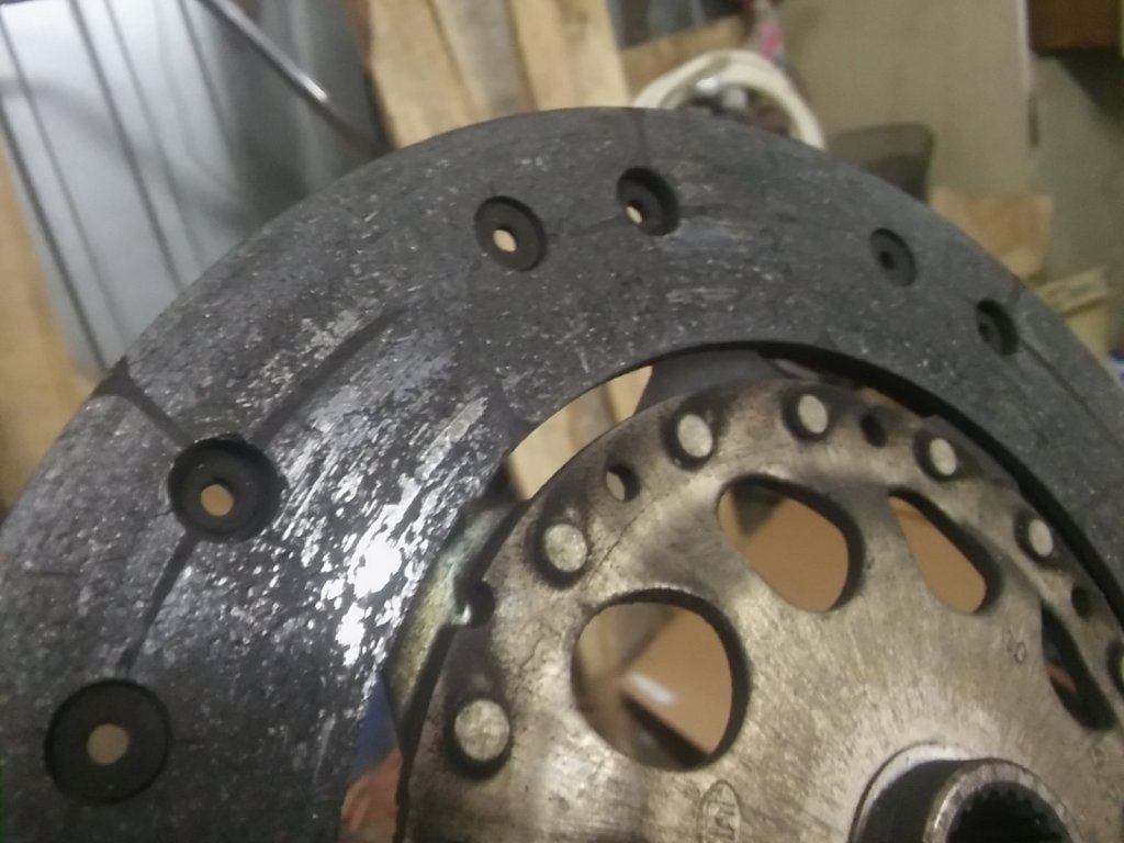

Magik123 Opublikowano 4 Stycznia 2018 Autor Opublikowano 4 Stycznia 2018 (edytowane) Wczoraj wreszcie wymieniłem sprzęgło, wpadł kompletny Sachs, nowe łoż ysko oporowe, wreszcie sprzęgło pracuje jak należy. Dwumas na szczęście sztywny bez luzów, z czego sie bardzo cieszę. Dodatkowo wymieniona na nową obudowa czujnika temperatury za głowicą. Masakra jak by to trzeba było wymieniać od góry, a tak z wyjętą skrzynią jest do niego ładny dostep. Kolejny etap to skasowanie luzów na tylnym dyfrze, nowe przeguby wewnętrzne, te mają minimalny luz na półosiach. Tylna dokładka z PDC i w kolor oraz przód i progi w kolor, niestety dopiero na wiosnę, aby cieplej było. Edytowane 4 Stycznia 2018 przez Magik123
audi 1984 Opublikowano 8 Stycznia 2018 Opublikowano 8 Stycznia 2018 Jak Ci ten Sachs się sprawuje bede na dniach wymieniał u siebie i mam dylemat co wybrac Sach czy Luk czy może jakiś SRL... Czy z instalacja samopoziomowania jest bardzo duzo pracy, myslę nad dołozeniem xenonów ale boje się że bez poziomowania strace dowód, spryski o dziwo mam.....
Magik123 Opublikowano 9 Stycznia 2018 Autor Opublikowano 9 Stycznia 2018 Bierz Sachsa jest trochę tańszy a chodzi bardzo fajnie. SRL to tani szajs, nie wiem ile on pochodzi, różnica jest nie wielka miedzy SRL a Sachsem. Jak kupisz komplet z instalacją z pod deski to nie ma dużo roboty, wypinasz ze starej i wpinasz u siebie, do podłączenia do Twojej instalki jest chyba 4 albo 5 przewodów, wszystkie wpinasz przy lewym slupku w nogach i dokladasz 1 bezpiecznik w skrzynce. Reszta jest na zasadzie wpiecia kostek i wymiany instalacji z pod blotników.
