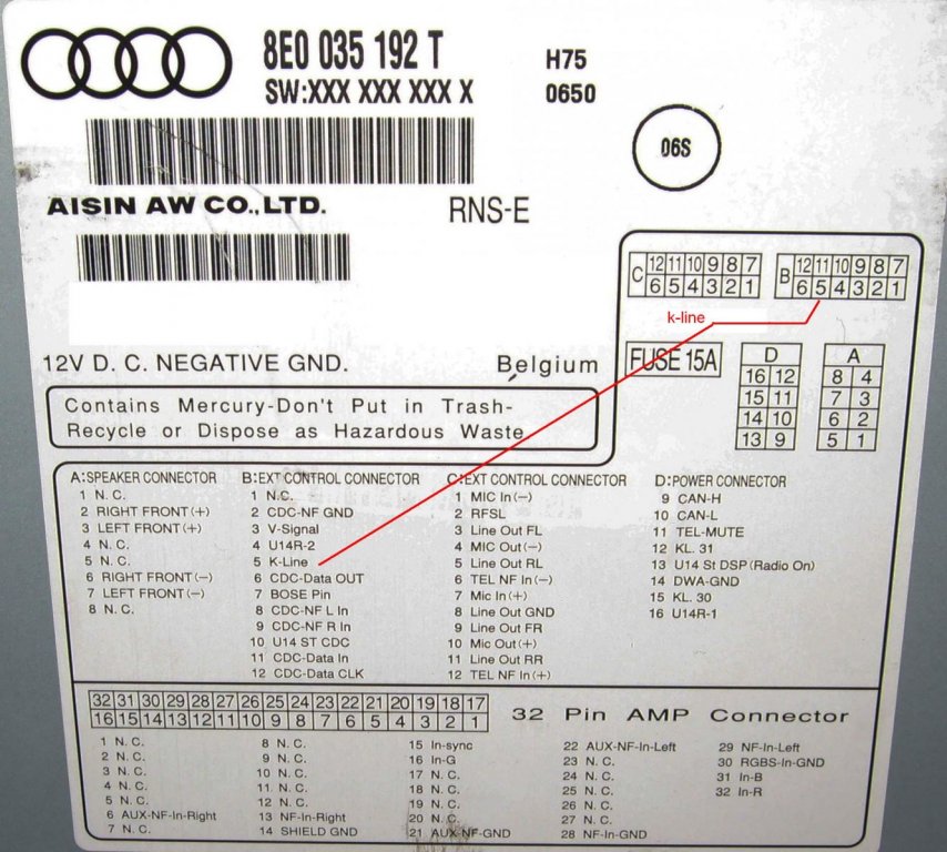

radIE Opublikowano 13 Kwietnia 2017 Autor Opublikowano 13 Kwietnia 2017 tak wyjmujac na sile uszkodzisz mechanizmdziekoweczkaSent from my iPhone using Tapatalk Zawartość dodana 55 minutes later probowalem vcds u kumpla w b6 i tam laczy sie normalnie z radiem i eject jest odblokowany nie wiem czy zakladac nowy temat ale u mnie w kostkach brakuje pinu , czytalem ze trzeba przelozyc 7 z 5 ale jak nie mam 7 pinu to co mam zrobic ? Sent from my iPhone using Tapatalk
Tom A4 Opublikowano 13 Kwietnia 2017 Opublikowano 13 Kwietnia 2017 podepnij z panela klimy lub z gniazda obd pociągnij linie k i po kłopocie navi była dokładana tzn jest przez jakąś przelotkę czy ori ?
radIE Opublikowano 13 Kwietnia 2017 Autor Opublikowano 13 Kwietnia 2017 ori ... czyli brakujacy 7 pin to k-line tak ? linie z klimy wiesz moze ktory pin ? Sent from my iPhone using Tapatalk

radIE Opublikowano 14 Kwietnia 2017 Autor Opublikowano 14 Kwietnia 2017 Tom mam w kostce B pin 7 kline a w kostce C 7 jest pusto Mic in + czy dalej mam ciagnac k line ? czy przelozyc w inne miejsce ? Sent from my iPhone using Tapatalk
Tom A4 Opublikowano 15 Kwietnia 2017 Opublikowano 15 Kwietnia 2017 (edytowane) napęd uszkodziłeś nie tak sie wyjmuje płytę z napędu trzeba go zdemontować odłączyć zasilanie z płyty w napędzie i tam podać napięcie na silnik. Nic po tym ze płyta wyjęta navi dalej widzi ze napęd ma płytę włożoną tam są czujniki które widzą w jakiej pozycji jest napęd. Co do radia to raczej nie jest ori bo była by komunikacja z navi pin k line jest na 5 ,a nie na 7 pinie w kostce B Edytowane 15 Kwietnia 2017 przez Tom A4
radIE Opublikowano 15 Kwietnia 2017 Autor Opublikowano 15 Kwietnia 2017 Tom radio jest ori na sto procent nie bylo dokladane mam wszystkie papiery do niego i historie ... a plyte krecilem tym slimaczkiem tak jak na necie gdzies znalazlem filmik no nic teraz tylko chce znalesc sposob zeby byla komunikacja chyba ze moj vcds jest lipny ... Sent from my iPhone using Tapatalk
radIE Opublikowano 15 Kwietnia 2017 Autor Opublikowano 15 Kwietnia 2017 napęd uszkodziłeś nie tak sie wyjmuje płytę z napędu trzeba go zdemontować odłączyć zasilanie z płyty w napędzie i tam podać napięcie na silnik. Nic po tym ze płyta wyjęta navi dalej widzi ze napęd ma płytę włożoną tam są czujniki które widzą w jakiej pozycji jest napęd. Co do radia to raczej nie jest ori bo była by komunikacja z navi pin k line jest na 5 ,a nie na 7 pinie w kostce Bsorki tak mam ten pin 5 k linie wybacz za mieszanie Sent from my iPhone using Tapatalk
