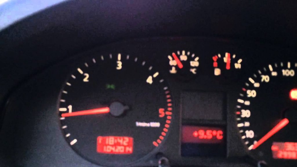

Witam mam pytanie Posiadam Audi A4 1.6Arm z zegarami jak na 1 zdjęciu (1/2 FIS) czy ktoś się orientuje czy da radę wymienić te zegary na pełnego fisa? Jeżeli tak to jak z kablami i jak z manetkami w moim A4 mam tempomat a chciałem dodać z drugiej strony manetke do info spalania itp.
Jestem w tym zielony Jest to Moje pierwsze Auto więc proszę o wyrozumiałość i pomóc ;-)
Da radę wymienić. Trzeba wsadzić licznik, zakodować immo, dołożyć manetkę i kilka przewodów. Aby działały podstawowe funkcje to sprawa bardzo prosta. Ogólnie jest o tym cały temat, ale Jak byś miał pytania to pisz PW.
