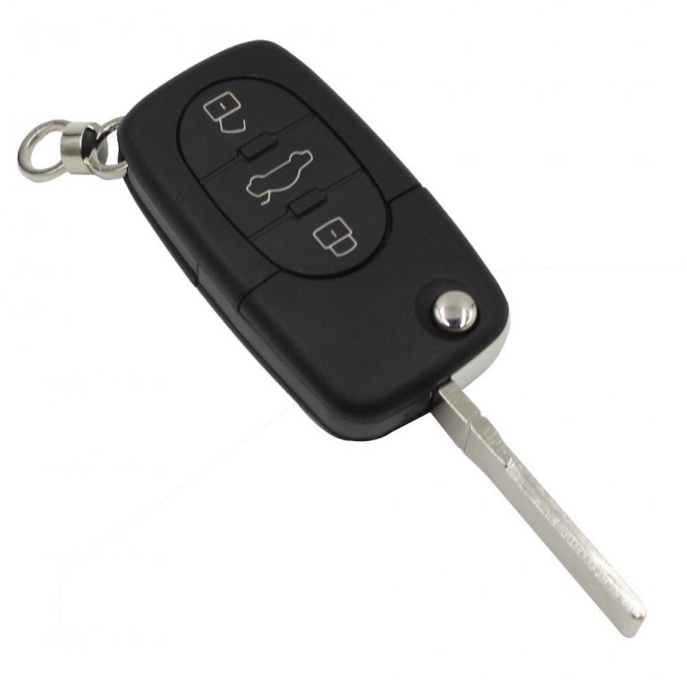

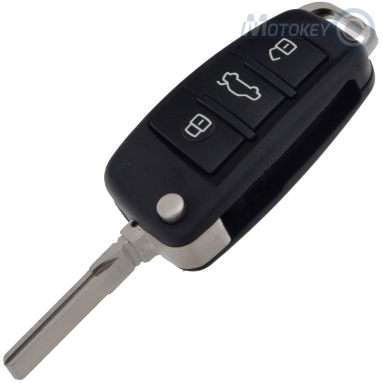

Majkiteusz Opublikowano 28 Kwietnia 2017 Opublikowano 28 Kwietnia 2017 Witajcie pasjonaci! Czy pokusił się ktoś z Was na wymianę obudowy kluczyka z tej AU03 na AU06? Moja obudowa jest już mocno zniszczona, po za tym mam tylko jeden kluczyk i będę dorabiał nowy więc zastanawia mnie czy jest możliwość wymiany na nowszą. Widziałem na alledrogo jest klucz z czystym grotem, transponderem megamos 48 oraz płytką na 433Mhz za 150zł ale ciekawi mnie czy da radę zrobić to tańszym kosztem tj. kupić stary działający pilot na częstotliwości 433MHz dokupić nowy transponder i włożyć to wszystko w obudowę AU06. Ma ktoś może wiedzę na ten temat?
Fazii Opublikowano 28 Kwietnia 2017 Opublikowano 28 Kwietnia 2017 Kupujesz z Aliexpress za parę złoty obudowę z a6 c6, docinasz plytkę z elektroniką i lutujesz przyciski w odpowiednie miejscahttps://www.dropbox.com/s/fel77hag8hrzdvy/Klappschluessel.pdf?dl=0

Fazii Opublikowano 29 Kwietnia 2017 Opublikowano 29 Kwietnia 2017 Vag jest tu zbędny chyba że dajesz nową pastylke. Tak jak pisałem, przekaldasz grot i pastylke, dostosowujesz pcb że starego pilota do nowej obudowy i gra

Majkiteusz Opublikowano 4 Maja 2017 Autor Opublikowano 4 Maja 2017 Czy ma znaczenie jakie oznaczenie ma pilot? Np.4d0837231rAlbo4D0837231NAlbo innyPomysł jest taki aby kupić używany kluczyk i nowa obudowę. Dociąć grot a resztę przełożyć Wysłane z iPhone za pomocą Tapatalk
