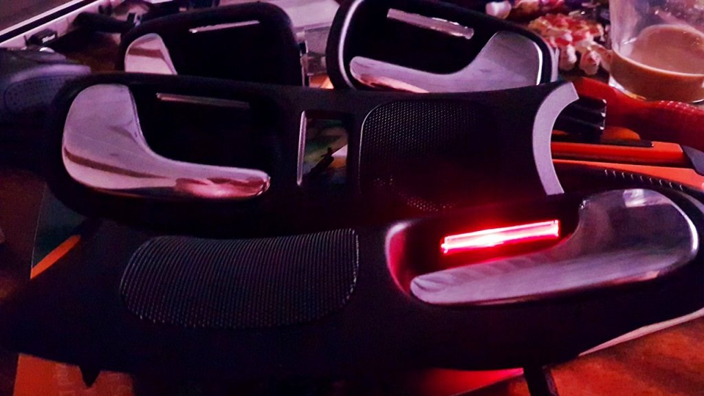

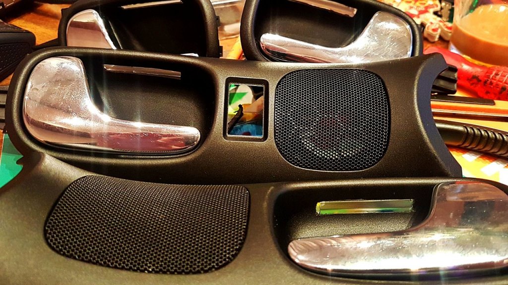

Teraz czas na montaż w aucie, ale doskwiera brak czasu, jeżdżę bez klamek wewnętrznych z linkami na wierzchu. W nocy się nie chce bo ciemno i zimno...

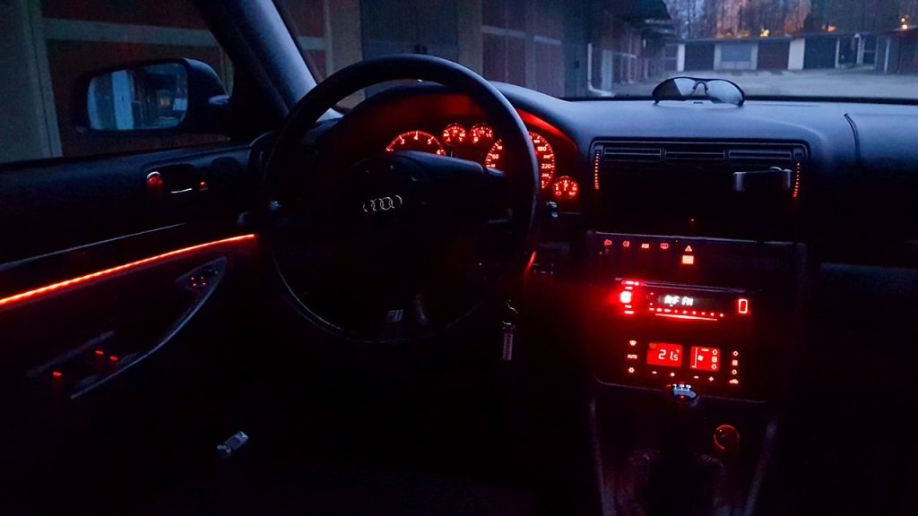

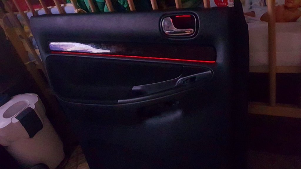

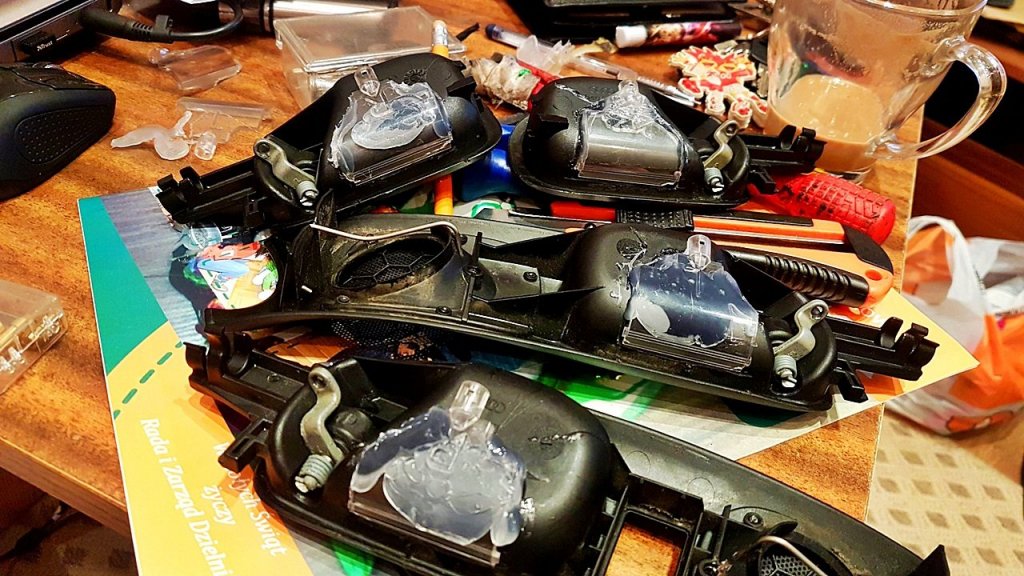

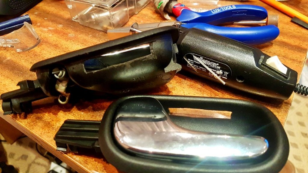

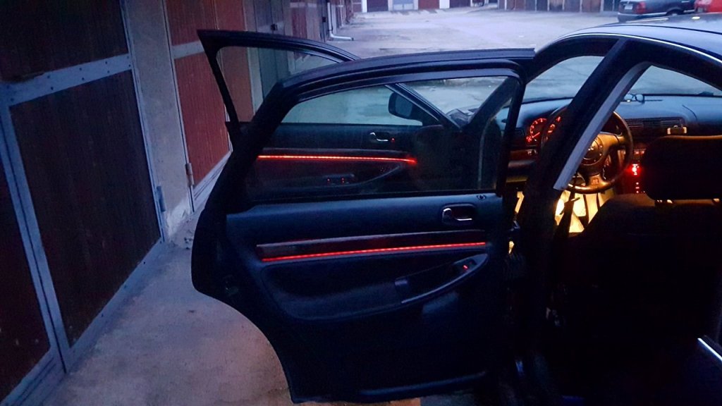

Korzystając z okazji przeprowadziłem mały test za małe pieniądze. Efekt dla mnie wystarczający i zadowalający. Drobne poprawki, coś dołożyć i robimy resztę furtek.
Edytowane przez tomczas
Pomysł zaczerpnięty od kolegi Houdini, ale wykonanie gorsze. Nie zadowalają mnie widoczne punkty odbicia diod led. Za słaba taśma, ale to się poprawi.

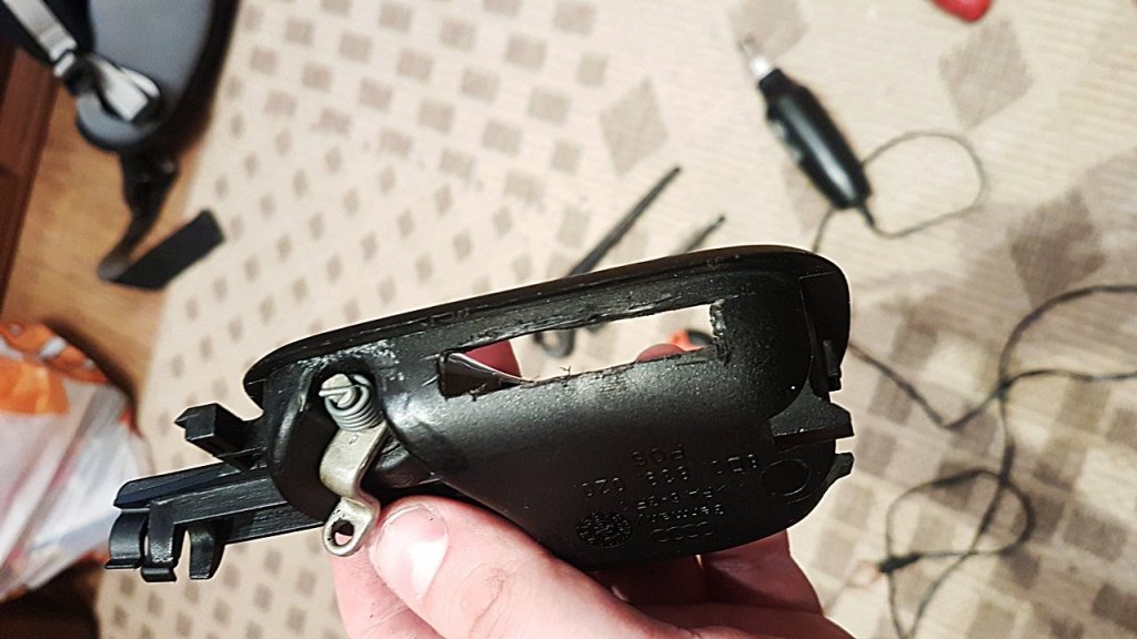

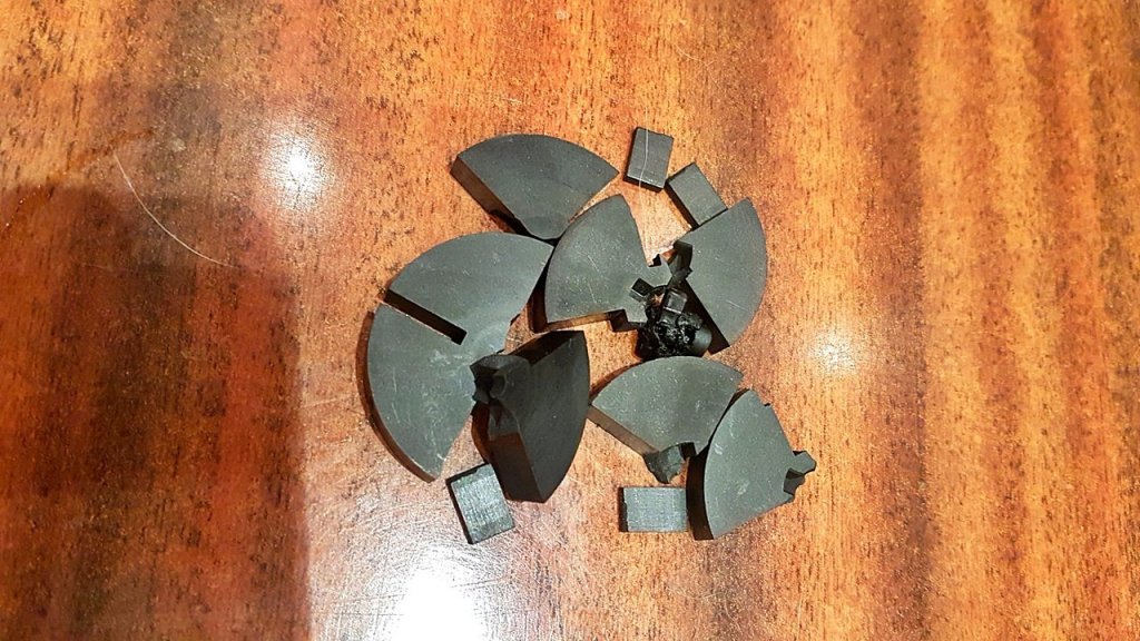

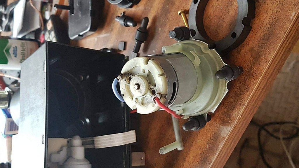

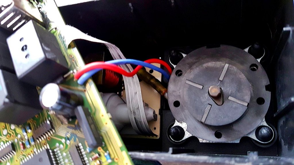

Miałem tą nieszczęsna przyjemność, walki z pompką centralnego zamka. Bagażnik zatrzaśnięty, bo kluczyka nie da się przekręcić. Klapka paliwa zablokowana - a zatankować trzeba.

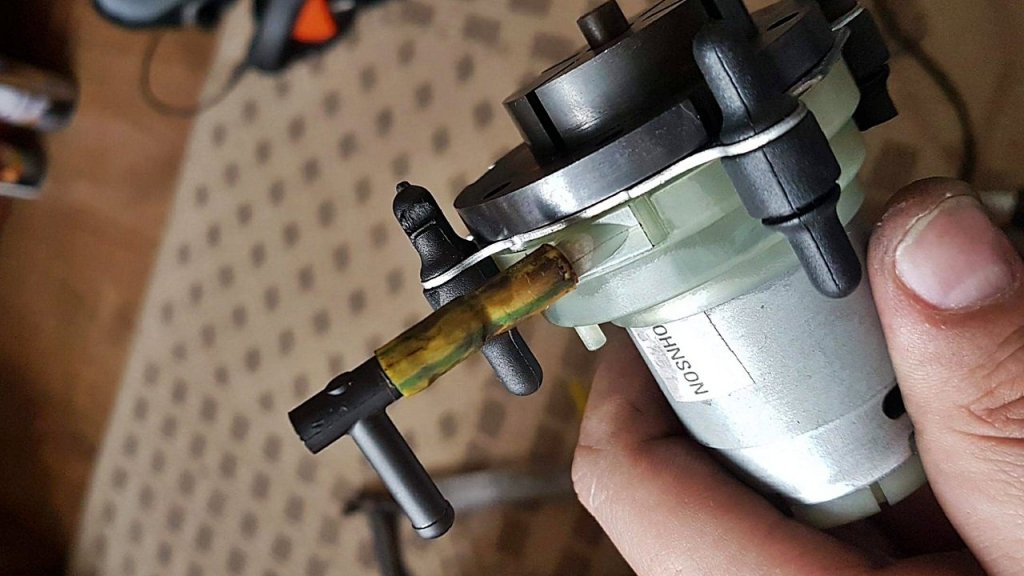

Dostałem się do bagażnika przez tylną kanapę, odblokowałem bagażnik. Pompka na wierzchu, oczywiście wirnik się rozsypał. Poleciałem szybko na szrot, kupiłem drugą pompkę. Przelutowałem płytkę ze starej pompki i zadziałało przez 10 zamknięć.... :facepalm: 150zł w piz*u, a bagażnik i klapka dalej zablokowana, bo oczywiście padło na zamkniętym aucie. W końcu po poradzie przez jednego z kolegów, kupiłem pompkę od golfa 3 (50zł) i wziąłem się za rezanie. Na pierwszy rzut oka, wirnik masywniejszy, grubszy. Samego wirnika nie da się przełożyć, trzeba całą pompkę.
CameraZOOM-20180403203101815.jpg received_2045087285519931.jpeg received_2045145245514135.jpeg CameraZOOM-20180404140746828.jpg
Pompka z golfa różni się długością i grubością rurki. Odciąłem w połowie każdej końcówki i złączyłem całość koszulkami termokurczliwymi. Wg mnie działa lepiej niż fabryka, dostaje jakby więcej ciśnienia i dzyndzle jakby z większą radością chowają się i wysuwają.

Miło słyszeć że byłem inspiracją [emoji2]

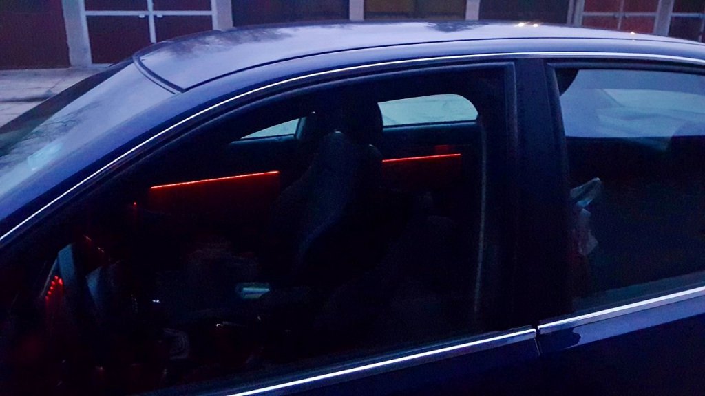

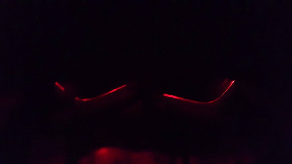

Ale gdzie podświetlenie klamek? [emoji14]
Współczuję przygód z pompką, dosyć często się o niej słyszy, może by zapobiegawczo zmienił [emoji848]
2 minuty temu, Houdini napisał:
te lampki tylko w nocy widać.... :/ ale bardzo słabo :/ będzie przeróbka... :D
3 minuty temu, Houdini napisał:
może nie od razu zmieniać, ale polecam mieć w zapasie pompkę od Gofra 3. Te od audi niech szlag trafi... Gofrowską można już dorwać za 30zł, najtańszą do audi widziałem za 100....
